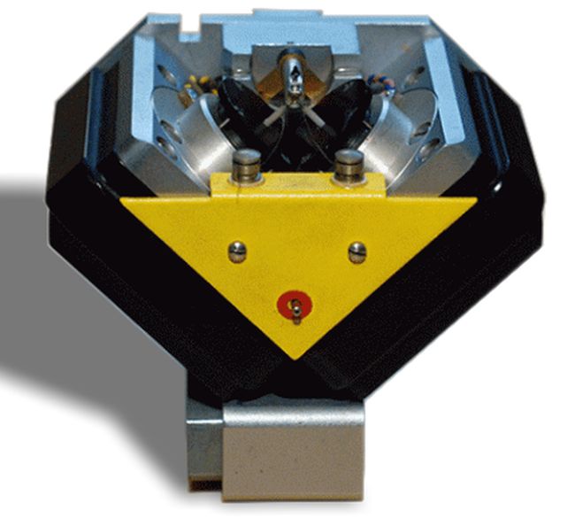

那么,“刻片刀头”是怎么回事呢?Allnic认为,拾音器(唱头)应该能够以黑胶盘切割的方式来产生信号。因此,线圈以V字形安装在针杆每一侧的最前端(类似制造黑胶母盘的刻片刀头)。当然,它们必须是轻型线圈。在这里,它们被缠绕在一个薄的聚苯乙烯芯上,从图片可以看出,它们是相当大的。强大的钕磁铁就位于每个线圈的上方。这个原理应该能提供更大的输出,因为这里在凹槽前面的运动比在针舌底部的运动更直接,你通常会在那里看到线圈。但与此同时,它也应该带来更大的运动质量,这对跟踪有影响。我检查了它,它对70 my的处理很好,在80 my时有一点奇怪。在我播放的唱片中,只有真正狂野的《三盲鼠/Miknigh Sugar》引起了一点麻烦。
总而言之,这是一个非常令人兴奋的概念,部分地让人想起AudioTecnica的顶级唱头ART 1000,其线圈也位于针杆的最前方。

左图是一个带有强力磁铁的刻片刀头,有两个线圈,通常是液体冷却的,用于制作黑胶母盘。右图是Allnic Rose,可以清楚地看到与刀头相同的设置。
