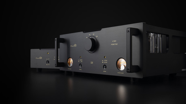

Allnic 的改进款唱机放大器 H-7000V ST,是送给 LP 黑胶爱好者的令人印象深刻的礼品。 它可以接收两个MM 和 MC 唱头,可以调节MC 升压比和负载阻抗,还支持包括 RIAA 在内的EQ调整。 而且,随着成为新的ST改款版本,升压变压器的线成了银线。几天来我不知道听了、赞叹了多少遍。 绝对是我目前喜爱和在用的H-5500唱放的进阶选择。

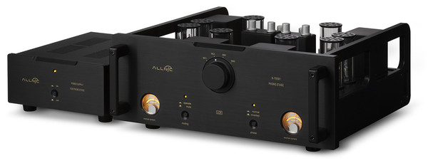

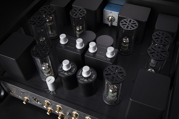

H-7000V ST 是一款具有 XLR 和 RCA 输出,以及 2 组 MM动磁和 2 组 MC动圈 输入的真空管唱机放大器,源供5U4G整流管。 动磁MM信号通过每声道两只E810F五极管进行三级放大,动圈MC信号 在此之前通过升压变压器进行放大。另一个改善音质的措施是,每声道使用一套7233和5654真空管成的恒压电
H-7000V ST与老版本H-7000V最大的区别,在于升压变压器的线圈由铜线换成了银线,这也是型号名称中包含 ST(Silverstep-up Transformer银升压变压器) 的原因。 Allnic的唱放和升压变压器之所以出名,是因为他们使用了坡莫合金,一种初始导磁率性能很好的镍基合金,作为变压器铁芯。
不仅如此,在H-7000VST中,升压变压器的放大率(绕组比)和输入阻抗(MC唱头的负载阻抗)可以从四个选项中进行选择。您可以使用顶部背面、每个通道一个的升压变压器旋钮,选择22dB(×13)、26dB(×20)、28dB(×26)和32dB(×40)之一。H-7000V ST的MM增益为40dB,也就是MC增益为62dB、66dB、68dB、72dB之一。
设置匝数比后,如果MM 输入阻抗为 47 kΩ,MC 输入阻抗则 22 dB档为 278 Ω,26 dB档为 117 Ω,28 dB档为 69 Ω,32 dB档为 29 Ω。它可以进一步降低或增加,因为 MM输入阻抗可以从四种类型(20kΩ、30kΩ、47kΩ、75kΩ)中选择。 因此,H-7000V ST的最大MC输入阻抗为444Ω,最小阻抗为12Ω。
H-7000VST不仅具备常规的RIAA曲线还原,还可以响应其他的唱片公司的曲线,如Decca和哥伦比亚的老唱片。这是通过一个“多曲线LCR电路”,每声道一个。总所周知对于RIAA曲线,在500Hz的低通频率均衡提升6dB,在10kHz的高通衰减量为-13.7dB。此外,频率可选择250赫兹、400赫兹、700赫兹,高频衰减量可选择-5dB、-11dB和-16dB。具体请参考使用手册。
