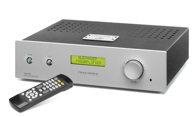

希腊TsakiridisAlexander前级测评
闪亮的白色房子,明亮的蓝色窗户,绿松石的大海和充足的阳光,还有松脂酒、茴香酒、希腊卷饼……希腊提供各种乐趣。顺便说一句,也有发烧友。电子管前级放大器、带唱放,来来自雅典的Alexander。
如果你正在寻找价位不高的胆机,或者你是电子管初烧,你很可能会匆忙地寻找来自远东的产品。在这里,你可以从大量的“中国爆竹”中选择花点小钱,但从长远来看,往往对自己没有太大好处(尽管有例外)。操作安全往往难以保证,电路布局和内部布线毫无创造性的…… 但是你看,好东西就在附近:位于雅典的Tsakiridis Devices(神曲)公司,自1987年以来一直在制造电子管放大器,它们具有惊人的性价比,而且声音非常好,结构干净。此外,Tsakiridis在德国Malsch有一个知识渊博的销售伙伴,Audioplan的负责人Thomas Kühn在电话中告诉我,所有由Tsakiridis制造的设备在运给Audioplan客户之前,都要经过最后的质量检查。这是令人欣慰的,因为据说一些音响经销商仅仅是在“搬砖”。

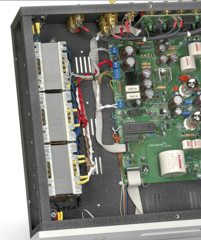

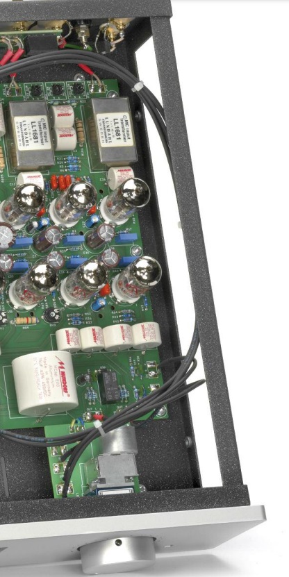

当拆开包装时,胆机迷首先会有的疑惑:当其他制造商将电子管、变压器诱人地展示出来,或者用优雅的木材或多或少地唤起复古感觉时,Alexander胆前级却让人联想到军事通信装置。在Alexander的身上,有一种近乎顽固的、全然没有装饰的感觉。深灰色的装甲式外壳,浅灰色的前面板,以及位于中间的LCD点阵显示器---少点金光闪闪的东西。但是,如果你松开螺丝,敢于看一看里面,你会大吃一惊。老天,我们在这里大展身手,而不是小展身手!!我的目光在干净整洁的电路布局上徘徊,在考虑到这个价格级别的电源、Mundorf电容和MC唱头的Lundahl升压牛上徘徊。这显然是坚如磐石的工程和精心挑选的元件的结合。(译注:Alexander标准配置为MM输入,可向经销商定制MC升压牛输入

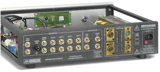

Alexander胆前级有一组唱头输入和五组高电平输入,其中一组为XLR平衡输入。标准出厂配置的 Alexander带有MM唱头放大电路,可以订购内置伦达升压牛的MC输入版本,通过改变跳线也可以接入MM信号。带遥控音量控制的前级信号通过RCA或XLR输出,此外还有一组固定电平磁带输出。
良好而实用的连接性:五组高电平输入(其中一组XLR平衡),其他四个和唱机输入是经典的RCA插座设计。音量控制信号可以通过XLR或RCA连接,一个固定电平输出(RCA)可以用作磁带输出。

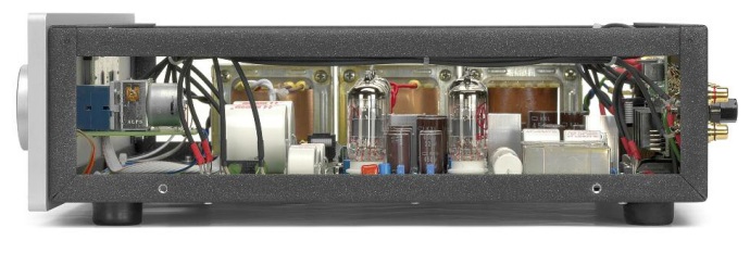

音量由一个经典的Alps-Blue电动电位器控制,运行平稳---Alexander胆前级带遥控。音源输入选择是步进式完成的,封装的继电器确保干净的切换。电路设计并不奢侈,而是经典的:唱放级每通道有两只电子管SRPP方式工作,而线路放大级配备一只SRPP和一只阴极跟随器。SRPP级提供信号放大功能,阴极跟随器提供低阻抗输出,因此接驳功 率 放 大 器可以使用较长的信号线(此时推荐使用XLR平衡连接),也可以毫无问题地驱动低阻抗晶体管功 率 放 大 器。

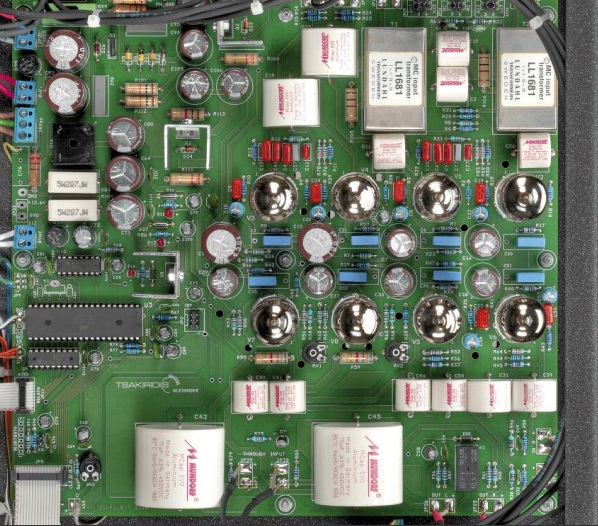

Alexander绝对是装备精良的:坚实且制作精良的变压器,Mundorf电容器,定制MC输入则会提供Lundahl升压牛;右前方还有一个Alps电动电位器用于音量控制。在电路板的右上方边缘,你可以从MC切换到MM。扎带的大量使用创造了视觉秩序,是的,这一切都给人留下了良好的印象。

右下方我们看到的是Alexander的定制MC版本的Lundahl升压牛,您需要额外付出590欧元。如果要接驳MM唱头,可以由一个跳线来改变。

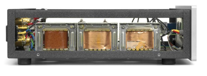

三个变压器,前面两个变压器提供高压、灯丝和辅助电路,后面一个纯粹是扼流圈,用于抑制干扰。高质量扼流圈的使用,使得电子管前级放大器的宽频带设计得以实现,同时也使噪音水平尽可能低。
