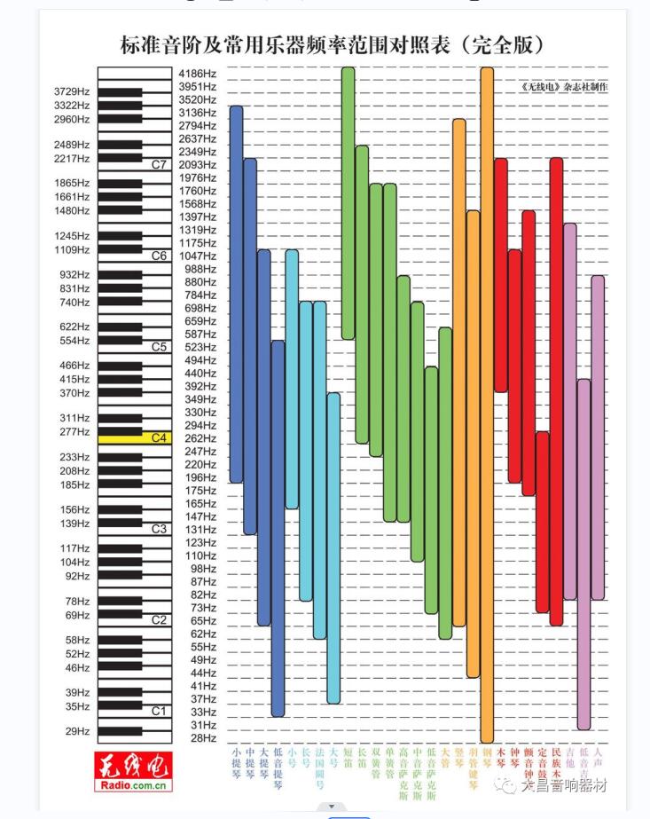

部分乐器声音的频率分布图
中低频
从80Hz-160Hz之间,我称为中低频。这个频段是台湾音响迷最头痛的一段,因为它是造成耳朵轰轰然的元凶。为什么这个频段特别容易有峰值呢?这与 小房间的长、宽、高尺寸有关。大部份的人为了去除这段恼人的峰值,费尽心力吸收这个频段,使耳朵不致于轰轰然。可惜,当您耳朵听起来不致轰轰然时,下边的 低频与上边的中频恐怕都已随着中低频的吸收而呈凹陷状态,而使得声音变瘦,缺乏丰润感。更不幸的是大部份的人只因峰值消失而认为这种情形是对的。这就是许 多人家里声音不够丰润的原因之一。这个频段中的乐器包括了刚才低频段中所提及的乐器。对了,定音鼓与男低音也要加上去。

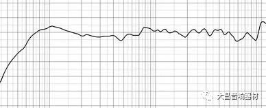

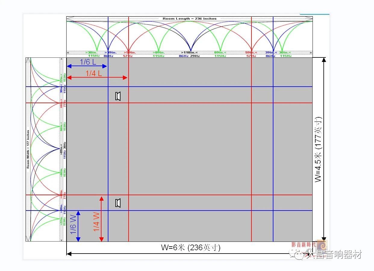

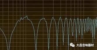

不正常的情况大多是由房间的驻波以及音箱的摆位所引起的声学问题,这些声学问题会导致某些频率的量感增大或者减少,量感增大的频率段表现很突出会掩盖相邻频率的正常听感,量感减少的又会被相邻正常听感的频率所掩盖。
上图为正常的频响表现
上图为梳状滤波的大致示意图
房间的驻波问题,我下期再讲,今天先讲因为音箱摆位所引起的梳状滤波。什么是梳状滤波,按字面理解就是各个相邻频率的听感象梳子一样。指在频率响应上出现的一系列相间的深深的峰值和谷值的现象。低音喇叭发声,声波会想前后左右上下各个方向发散,遇到墙壁就会反射,墙壁反射的声波和喇叭直接发出的声波相遇就会产生叠加或者抵消。叠加会产生波峰,抵消会产生波谷,波峰和波谷之间相差太大就会形成梳状滤波。而在实际运用上,音箱离后墙(音箱背后的墙)太近就会形成梳状滤波而影响听感。所以这也是我们去音响店看大多试听的音箱离开后墙有一定距离的原因。音箱和后墙之间,调整适当的距离,能避免或者说减小梳状滤波的生成。梳状滤波是声波反射中的特殊情况,需要单独分析。除了音箱摆位之外,聆听位置也需要离开背后墙一定的距离,原因和上面这段话所讲一样。音箱摆位以及皇帝位大家可以参照刘汉盛先生的摆位方法。音箱的摆位还和房间驻波有关系,具体我们下期再讲。
上图是房间驻波分析图(我们下期再讲)
