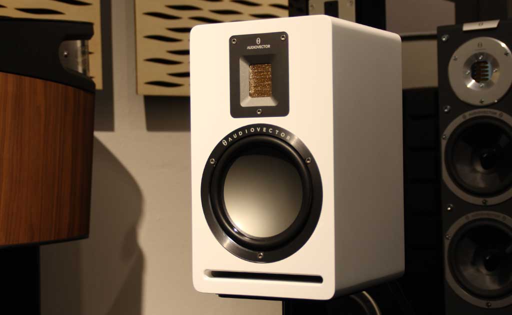

QR 1 体积并不大(高32.5 x宽19 x深23.2 厘米),带内部支撑肋的高密度板箱体重 6.2 千克,设计相当传统,并不出人意料。但不得不说,它的外观还是不错的---表面的观感和触感都令人愉悦,圆弧边为简单的箱体增添了一丝优雅,而且带来一些个性化特征。
前面板安装有一个特色的带状AMT高音单元。底部边缘是一条细长的槽式低音反射器。换能器的技术细节就像藏红花一样---高音扬声器被称为“金叶空气移动换能器”,采用 S-stop 技术(这其实只是一个格栅过滤器,可以平缓气流)。AMT实际上是 ELAC 的 JET高音的变体,由Audiovector工厂自己生产。大型障板由航空铝材制成。理论上,该高音单元的频率可达令人难以置信的105,000Hz。
