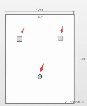

对于音箱摆位以及皇帝位之间的关系首先个人觉得有一个重要的点要先讲清楚。那就是音箱间距以及音箱与皇帝位之间的距离。
音箱之间距离该是多少,这个其实没有定数。但不能距离太开除非是非常大型的扬声器,也不能距离太近。正常的扬声器系统,音箱间距一般来讲不低于2米,不高于3.5米,具体看音箱所能发出的能量大小来调整。那么皇帝位和音箱的垂直距离该是多少呢?建议略等于音箱的间距,不能大太多也不能小太多。具体为什么这里不操作解释,大家可以实际测试就能得到最直观的感觉。
今天我们换一个软件来具体模拟音箱摆位以及皇帝位影响下的频响变化。具体软件是REW.房间长宽高(5200X4000X2900)单位毫米。
通过移动房间内音箱的相对位置以及聆听位置那么我们所得到的听感频响曲线就会有大幅的变化。这个软件可以大致模拟出音箱摆位以及聆听位置大大概范围,为后期的实际调整做指导。
我们还可以对前后墙左右墙以及上下墙的吸音细数进行调整来查看频响的具体变化,可以由此来大致判断吸音扩散具体的作用。
这是一个很有意思的参考软件,大家可以套用刘汉盛先生的摆位八法来具体测试。当然这个软件关于摆位部分只是做一个大致的参考,所以千万不要钻牛角尖。
