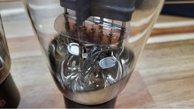

底部细节

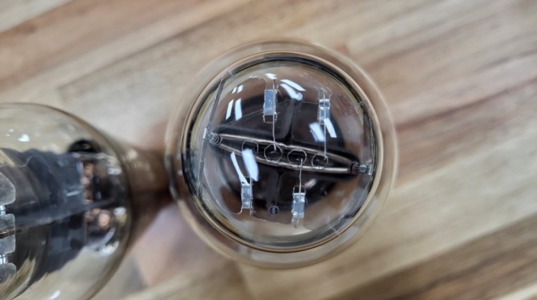

不同角度查看灯丝、板极等。事实上,Allnic 制作的300B与现有300B有三大区别,其中之一就是栅极的格杆结构改为窗框状的框架栅格。这么做最大的目的就是消除振动,从而消除颤抖噪声,也即所谓的“麦克风效应”,这是电子管的顽疾。

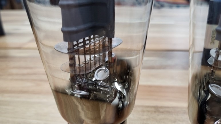

栅极细节,左侧是常见的300B,右侧是奥立的。这是Allnic的CEO朴康秀先生寄给我的。
当音乐交流信号流过栅极,电子从栅极内灯丝跳出(因为是直接加热三极管),板极接受这些电子,这就是三极管的工作原理。

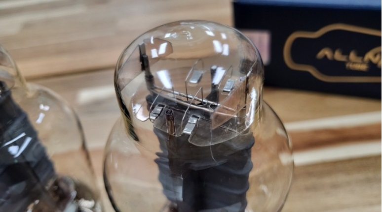

顶部细节。板内的四个挂钩及灯丝。Allnic认为吊架和灯丝之间的接触点发生热损失,从而带来失真,因此他们使用能有效阻挡热量的材质制作吊架,并在接触点涂上特殊材料。这是Allnic 300B与现有300B的第二个区别。

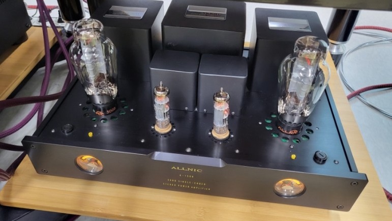

这是我自己的Allnic A-1500后级,早已停产的型号。第一级放大及驱动是ECL复合管。
(注:A-1500是停产型号,现役奥立300B功放器有T-1500 MK2合并功放,及A-5000、A-311M等)

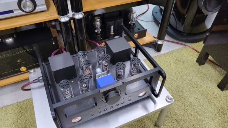

这是我试听
Allnic 300B的聆听系统:
- 串流播放器:SOtM SMS-200Ultra
- 升频:和弦 Mscaler
-  DAC:Mytech 曼哈顿II
- 前级放大器:Allnic L-8500
- 功率放大器:Allnic A-1500
- 扬声器:DeVore Fidelity Orangutan O/96
