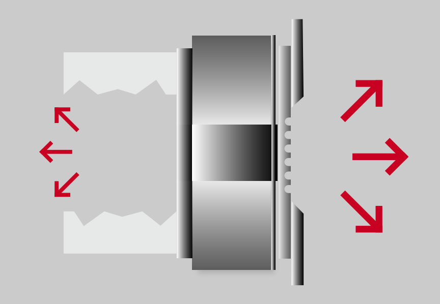

R1 Arrete极点 中使用的AMT 气动高音单元,采用SEC(声场增强概念)技术设计,其特点是在高音扬声器背面开孔,以扩大声音的扩散角度,减少振膜结构内的压力。这会产生更好的三维的、开放式的声场。这是由Audiovector的工程师自己开发的技术。
