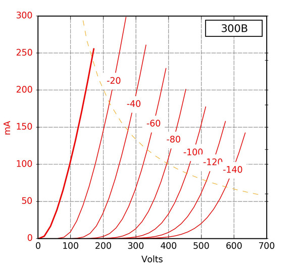

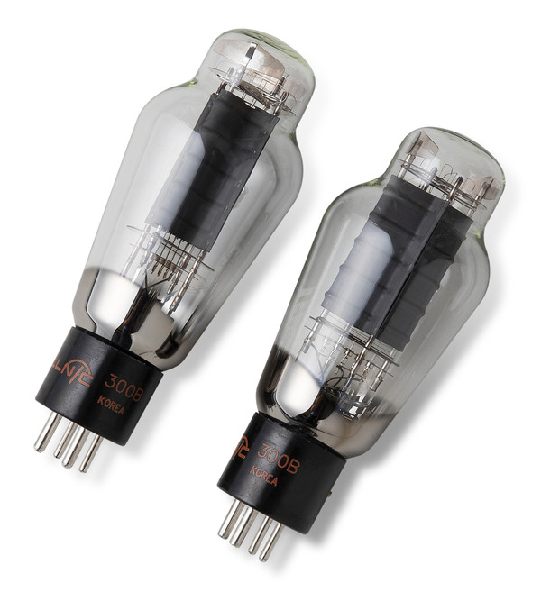

查看规格,Allnic 300B的电压放大系数(μ)为3.8,电流放大系数(gm)为5.0 mA/V,内阻(Rp)为770Ω。由于是三极管,内阻较低,小于1。极板损耗为40W,极板电压为450V,固定偏压模式下极板电流为70mA,自动偏压模式下为100mA。灯丝加热电压为5V。

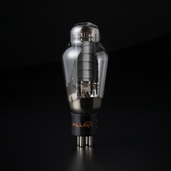

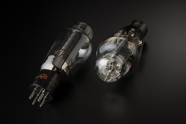

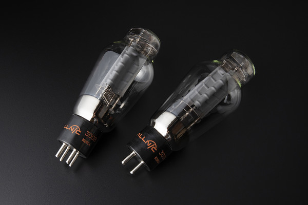

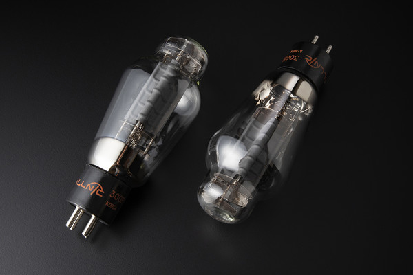

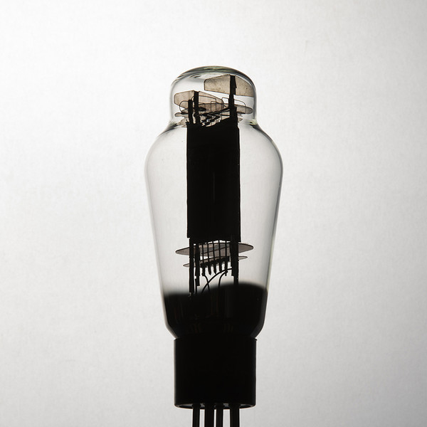

在开始认真聆听之前,我给奥立首席执行官朴康秀打了电话,向他请教了一些关于Allnic 300B电子管的问题。我有太多的问题,无法静下心来聆听。奥立的300B 与大家熟知的、传统的300B 有三大不同。首先,栅极结构被框架结构取代,形状类似窗框,以消除微音噪音。栅极是两个支架,承载音乐信号的栅线以螺旋状缠绕在支架上,而传统真空管只有一个支架结构,必然会产生轻微振动。相比之下,Allnic 300B 增加了栅极本身的厚度,并增加了上、中、下三根水平杆,使其更加坚固耐用。
其次是灯丝吊架的改进。在 300B 的顶部,有一个吊架将灯丝从上方吊起,隐藏在板内。Allnic发现了一个主要问题,即端损,也就是吊架与灯丝接触点的热量损失,从而导致声音失真。当灯丝自身发热并释放电子时,如果只有某些区域的热量降低,音质就会受到不利影响。 因此,Allnic将吊架本身制成一种能有效阻隔热量的材料,并在接触区域涂上一种特殊材料,以消除端损。
第三是与灯丝电子发射有关的改进。一般直热式三极管是在镍丝涂上钡、锶、钙等材料来发射电子,并用硝化甘油作为粘合剂。相比之下,Allnic 300B 使用电泳氧化物涂层,除了硝化甘油之外,还均匀地在灯丝上涂上这些材料,从而产生更线性和更强大的发射效果。

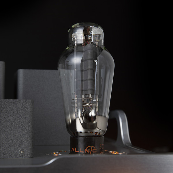

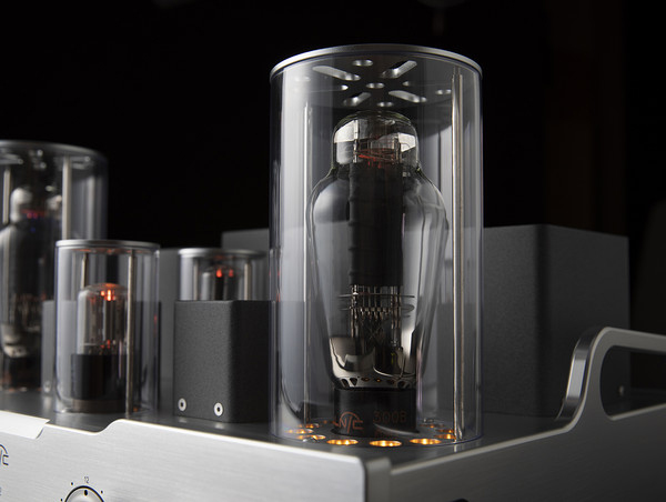

在我的聆听室对奥立 300B 真空管进行评测时,我使用了奥立的A-1500立体声功率放大器、L-8500 OTL/OCL前级,以及 DeVore Fidelity 的 Orangutan O/96 扬声器。已经停产的A-1500 使用ECL805复合管(每声道一个)作为驱动管, 单只300B产生单端12.5瓦的输出功率。
