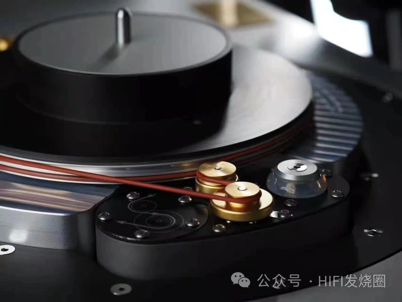

作为唱盘的核心之一是其电机驱动系统。一段时间以来,人们已经认识到多电机驱动系统可以提高转盘的转速稳定性。70周年唱盘采用双高精度、瑞士制造,解耦,无刷直流电机。这种布置优化了扭矩和转速精准度。驱动中使用的电机是高精度、瑞士制造、三点去耦无刷直流电机。这个庞大的电机驱动系统重达 11.2 千克,目前NAGRA申请专利程序进行中,相信专利出来后我们所期待更多细节才能披露。
除了创新的双电机系统外,唱盘还采用了深思熟虑的技术用于绝对速度校准。首先采用一个加速度计监测整个悬浮底盘以确保它是绝对稳定,否则不会进行校准。在 20 秒内校准过程中, 精确校准转速的具体指示在唱盘前控制面板上的 Nagra表头中。将转盘实际转速与机内高精度石英计不断进行参考比较,与此绝对速度参考值的任何偏差都会相应地进行修正。在这 20 秒的循环中反复修正并锁定准确的转速。而且在操作聆听期间,唱盘不会采用主动速度控制干预。在聆听时,电机仅在闭环模式下运行。消除主动速度控制干预带来的“齿槽效应”和相关不良影响,避免了这种有源干预系统对声场稳定性的影响。
NAGRA对细节的关注甚至扩展到电机驱动中所使用的皮带。灵感来自当年标志性的 Nagra IV-S 母带机。因为几十年过去了,这些皮带的原始供应商不再存在,NAGRA对皮带成分进行了化学分析,并忠实地再现了这个高性能部件。不同于市面上一般的皮带传动唱盘,NAGRA这个唱盘对于皮带的强度和韧性有着极其考究的要求,只有对于皮带的研究之深入可非他人可比拟的作为模拟时代王者的NAGRA才能举重若轻。作为向NAGRA当年一统江湖的模拟录音机致敬,NAGRA将Nagra 的LP 驱动称为“Nagra IV – LXX caliber”并雕刻于转盘当眼之处。
唱盘的另一个关键组件当然是转盘本身。正是这个组件作为LP 唱片和电机驱动之间的连接沟通桥梁。在这种情况下,NAGRA详尽地研究了材料科学。颇为艰难找到了高度专业化、非常高密度(比钛高 60%),具有极端阻尼特性的有色航空/航天合金Exium AM®。它是应法国空间局CNES 的特殊要求由一家法国公司与著名的巴黎矿业学院合作开发的,必须在离心铸造机中旋转熔化形成的合金。通过超精密 CNC 加工成极为严格规格,最终的结果是一个具备非常惰性的重达6.5 公斤的转盘。NAGRA是第一个使用这种 Exium AM® 合金来生产音频组件的公司。
转盘除了主盘外还包括由高强度铝加工而成的副盘。酚醛夹层被应用在副盘的顶部用于共振解耦。从副盘到轴/轴承系统的过渡是通过机械加工的黄铜适配器完成,该适配器以反复加工方式以获得最紧密的公差。轴/轴承座由球墨铸铁加工而成。超精密轴由感应淬火钢制成,经过百年制表师的超精加工而成。轴套由烧结青铜和高温度/压力浸渍油构成,免维护操作。轴承为已进行最高抛光等级的堆叠硬质合金球。日内瓦作为世界顶级机械手表的加工制造地位无可替代,而这些顶级制表师所带来的超精密轴承精加工工艺更是匠人神话,NAGRA通过引入他们的手艺,进一步融合了声音和艺术奢侈品之间的无间之道。虽然音频考量在任何 Nagra 产品中都占据主导地位,但在不影响声音的情况下,受到瑞士高端手表行业钟表的启发,NAGRA加入抗静电透明甲基丙烯酸酯顶片到转盘上,就像“镂空”陀飞轮手表一样,向制表师致敬的机芯外露造型让内部的堪称工程奇迹的驱动系统可见化。并且跟表盘一样特别刻有“Swiss Made”字样。这样的视觉享受,只是看着就已经让人陶醉。
