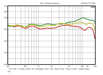

Audiovector 的频率响应相当平缓,在轴向中央前端(绿色)测量到的高音明显上升。在轴线 30 度(黄色)处趋于平稳;在 60 度(红色)处,高音斜率明显下降。
Paradigm   的高音也是从正面直接测量的(绿色)。它在 30 度(黄色)时趋于平稳,但在 60 度(红色)时突然下降,变得更加不均匀。

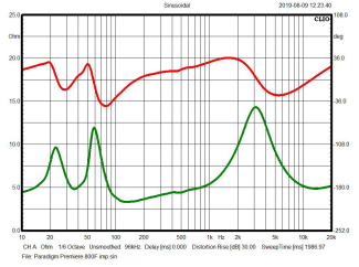

Audiovector 的阻抗(绿色)很好,不会低于 4 欧姆。100 Hz 以下的相位变化(红色)也不会造成任何问题。
Paradigm   具有完全无害的阻抗(绿色)。阻抗永远不会低于 4 欧姆。相位 (红色)也不会造成任何问题,尽管它可以再稍微平滑一些。
