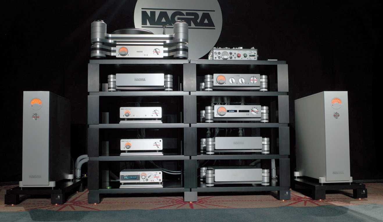

微信图片_20240407105229.jpgHD Phono唱放推出后,NAGRA的HD系列产品已经全部到齐
相较于NAGRA传统的精巧尺寸设计,HD系列尺寸放大了许多,像HD DAC X解码器与HD PREAMP前级,面板宽度与经典系列前级一样,深度增加了10公分,面板依旧维持表头模块。至于大功率的HD AMP单声道后级,直立式的箱体尺寸更是大幅增加。NAGRA说“外观根据功能而来”,HD系列灵感来自数十年所累积的高端设备设计经验,他们只关注性能,尺寸、成本或开发时间都不在考虑范围。HD系列开发初衷是为了突破逼真度的极限,探索电子装置可以表现的声音最高水平,力图使音响重播与原始录音完全一致,并忠实于艺术家的创作意图,从已推出的HD系列产品来看,其声音质量均已经超出最苛刻发烧友的期望。

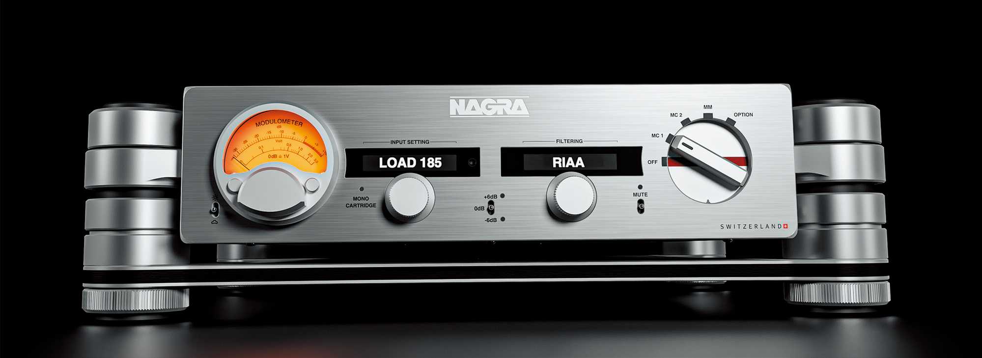

微信图片_20240407105105.jpgNAGRA HD Phono唱放的外观延续HD Pre前级

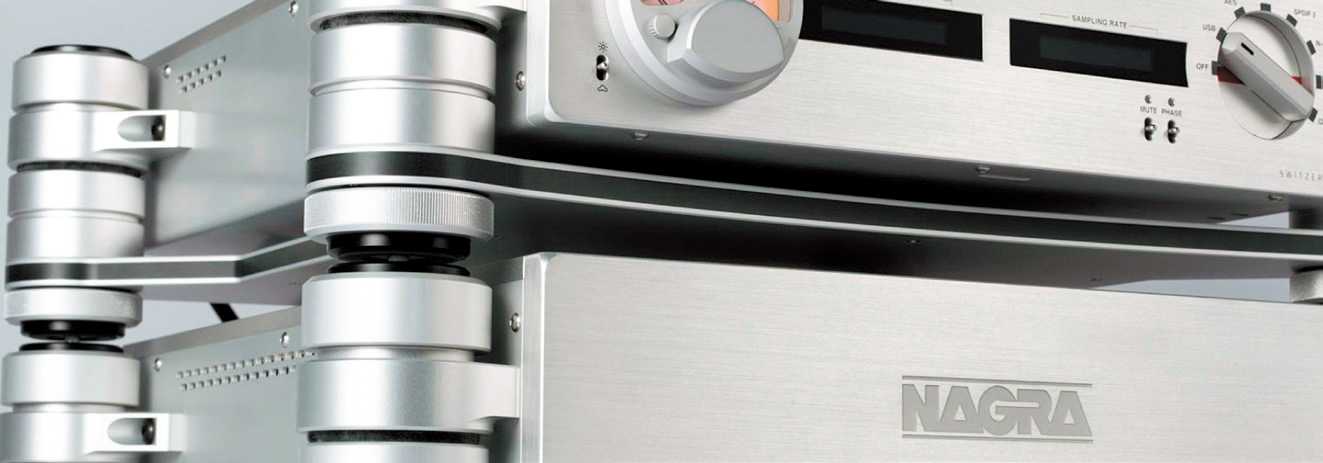

微信图片_20240407105116.jpg巨大的圆柱形支架在双层金属避振垫中间夹着Alpha GEL材料,藉此达到软性避振的效果

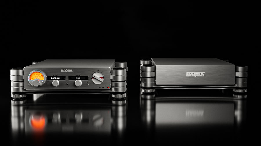

最后,HD Phono电子管唱放姗姗来迟,历经3年不停的修改之后终于正式上市。NAGRA招牌的“机械感”在HD系列上体现得淋漓尽致,铁灰色的CNC加工铝合金机体、橙黄色电压表头、铝合金旋钮和按键、粗壮的圆柱机脚,无一不体现出精湛工艺和强大的力量感。看到这种“瑞士高级钟表”般的精细工艺,很少有男性朋友不动心的。NAGRA的第一款唱放源自同厂的IV-S麦克风前级,之后演变为传奇型号PL-P前级的唱头放大部分,改良的电子管VPS和电池供电的BPS晶体唱头放大器以较低价格大受欢迎,直到2020年推出了一体机Classic Phono,NAGRA始终没有放弃模拟音源。新推出的电源分体旗舰HD Phono,价格大概是Classic Phono的四倍,差距颇大,当然消费者花的每一分钱都是有道理的。

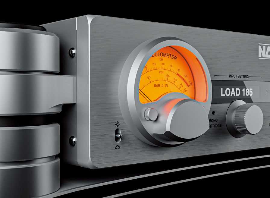

橙**圆形表头显示输出电压,这个被称为“Modulometer”的精确电平是用计算机检验200个点之后挑出来的

●双机箱设计。其中放大电路被隔离在独立的CNC加工铝合金机箱中,机箱只透过四只螺丝与巨大的避震脚连接,底部还有一块NAGRA的独门非共振底盘VFS。避震垫的结构是上下二层航空铝,中间夹着机械减震能力强的电木树脂Alpha GEL(应该说是一种超高分子量聚乙烯材料),经过精密CNC加工形成低共振、高刚度的多层结构,防止震动带来的任何音染。圆柱脚底下还有吸振软性胶,用来吸收额外的细微振动。

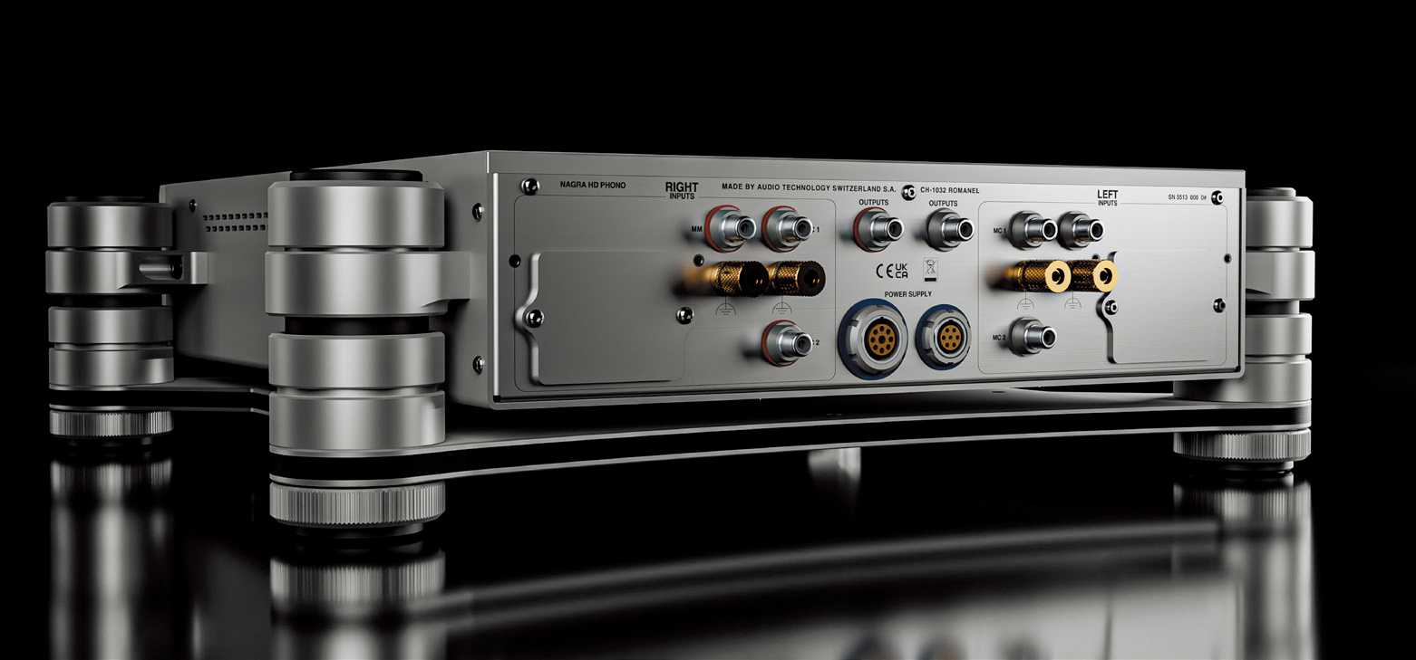

●只有RCA输出。HD Phono提供两个MC输入和一个MM输入,但仅有RCA输出而没有平衡端子,经典系列的Classic Phono反而有平衡输出。这是NAGRA的坚持!XLR平衡线虽然传输上比较有利,但从唱头出来的讯号本来就不是平衡,所以需要透过变压器或其他手段变成平衡输出,对音质肯定有影响,NAGRA于是放弃XLR接口,一切以音质至上。
微信图片_20240407105122.jpg左右声道独立分离,为保持讯号纯净只有RCA输出而没有平衡输出

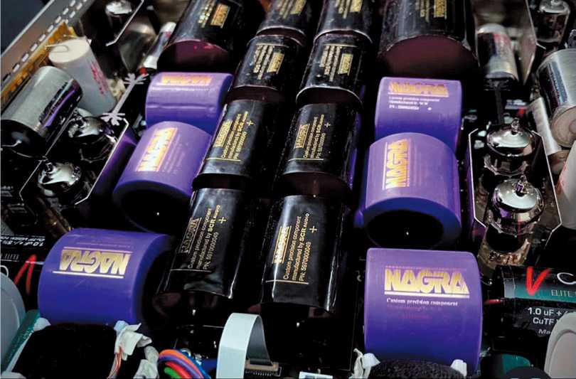

●壮观庞大的电源。虽然HD Phono采电源分体设计,送进来的已经是纯净直流电,但在主机箱里面仍大量使用几种印着NAGRA字样的电容,包括模拟输出端交连电容,电子管高压(屏极电压)与低压(灯丝电压)所需的滤波电容等。算了一下,HD Phono唱放内部有几十组独立电源供应,等于每级都有独立电源,其重视电源的做法少有人能及。原厂说HD Phono的噪声水平达到-80dB,分离度也大于80dB,以全电子管放大来说,这是很了不起的成绩!更令人吃惊的是HD Phono动态范围居然超过150dB,换句话说,即使前端用分析力超高,输出低至0.2mV的MC唱头,HD Phono唱放依然可以把音乐讯息完整呈现出来。
主机中塞满NAGRA定制的特殊电容,3只电子管纯甲类放大,没有晶体放大线路
●几乎全是定制元件。NAGRA在选用零件上面非常讲究,内部许多零件向法国苏伦SCR、美国V-CAP、德国Mundorf定制。其中一种打着NAGRA商标的电容是特别向Elna订制的Silmic 2(棕神2代丝膜),还有一种特殊电容内部电介质使用蜂蜡,有些则必须经过超冷处理,不仅独特有些体积更是夸张。NAGRA研发部门有位工程师,手上收集了许多珍稀苏联军用电子管,也被运用到HD系列产品上,NAGRA为了追求真实无染的声音,可真的是上穷碧落下黄泉拼命找到最适当的零件用在机器上面。

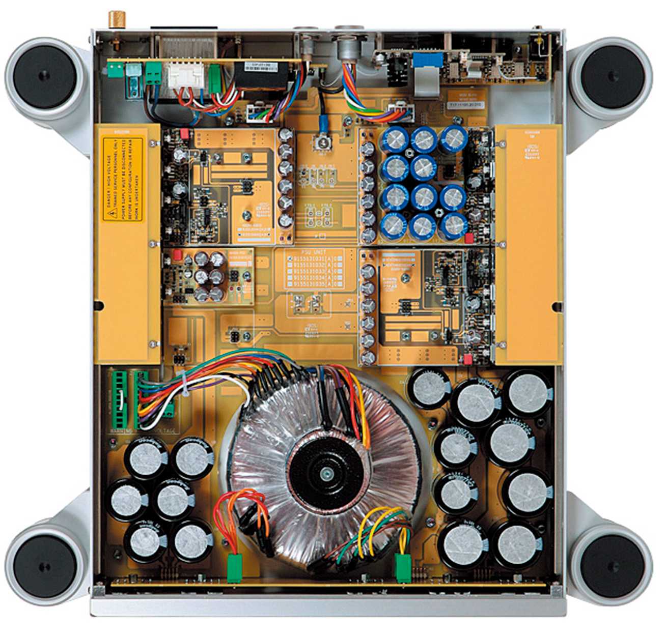

微信图片_20240407105154.jpg分体电源基于HD Pre前级和 HD DAC X解码器进行改良

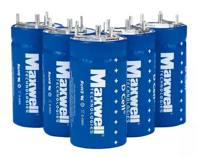

●超级虚拟电池技术。最纯净的供电方式是电池,NAGRA在HD PREAMP前级与HD DAC X解码器上,另辟蹊窍采用独特的虚拟电池供电技术。在分体式的电源箱中,共有11支美国Maxwell的BCAP0050 2.7V双电层超级电容器,每支电容最高达50法拉(50,000,000μF),工作时一边充电,一边以类似电池方式供电,效果媲美电池供电但却没有电池的缺点!Maxwell的超级电容有很多优点,例如物理形式存储电能使用寿命长、充放电快、内阻小等,但是致命的缺点是价格贵,NAGRA算是不惜血本了。
内置美国Maxwell超级电容,具有电池供电的所有优点,却有更快充放电速度、更高的电流负载和稳定性等优势

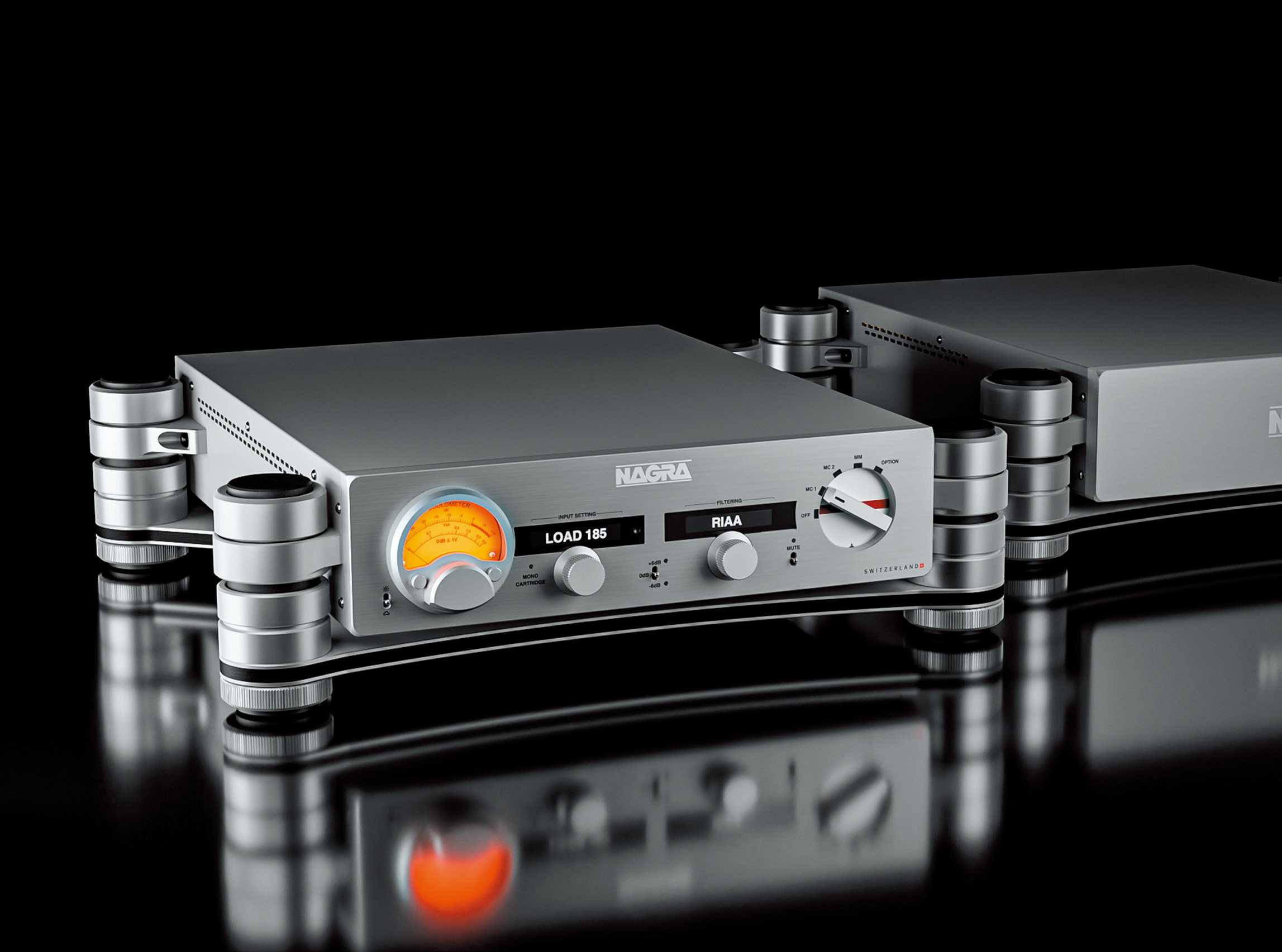

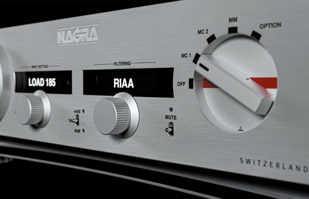

●遥控调整的唱头阻抗负载。HD Phono集成了5欧姆~390欧姆的唱头负载调整,每一级5欧姆,可以透过超薄遥控器操作并显示在屏幕上,调整时音量不会改变也没有爆音,更能直观的进行比较。在高级的升压牛产品上通常会标注可以适应的唱头内阻,但这些数值既不是实际的输入阻抗,也不是实际的负载阻抗,只是用于告诉使用者这个档位比较适合某个内阻值的MC唱头,HD Phono面板上还提供了Mono唱头专用的指示灯。根据经验,太低的负载阻抗会让高频比较沉闷,动态也会减弱;反之,太高的负载阻抗可能使高频变得太明亮,比较生硬突出。总共几十组的数值切换,如果使用者的音箱或功放欠缺高频,或者高频太刺耳,反而可以被用来作为调声手段。
两个显示屏,左边是负载阻抗,右边是均衡曲线,都可以通过遥控无缝调整
●五组RIAA均衡曲线。分别是RIAA、TELDEC、NAB 100μS、Victor EUR和Victor USA,同样透过超薄遥控器操作并显示在屏幕上,调整时音量不会改变也没有爆音,不管播放哪家唱片公司的黑胶唱片能找到完美匹配。Classic Phono的均衡曲线调整只有RIAA、TELDEC与Columbia LP三段,新旗舰功能强大多了。LP黑胶唱片刻录时会衰减低频并加高频,播放时需要反其道而行地加载一条“增加低频,减少高频”的均衡曲线作补偿。在早期,唱片公司都各玩各的,Decca ffrr,Columbia、AES及NAB两大录音协会都有自己制定的“预处理”和“补偿”均衡曲线。1965年RIAA(美国唱片工业协会)推出标准化的均衡曲线,才逐渐一统江湖,基本是300Hz处有20dB提升;10kHz以上的高频做-13.7dB滚降。播放老唱片,尤其是单声道时期的黑胶唱片,理论上只有在均衡曲线一致时,才能听到黑胶完整美妙声音。发烧友不必懂理论,在自己的音响系统上,直接切换找到最佳效果就对了。

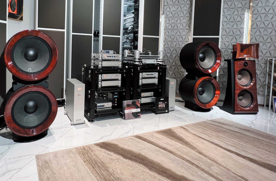

在广州威傲音响的试音室,用全套NAGRA HD大满贯器材(包括70周年Reference Anniversary黑胶唱盘),搭配意大利天使Diesis Audio旗舰号角音箱,对这部天价级唱放品头论足一番。主要播放加拿大2xHD唱片发行,封面为NAGRA录音机的几张黑胶唱片,内容为瑞士Montreux爵士音乐节的现场录音,由于NAGRA多年来一直与Montreux密切合作,大部分音乐会都使用NAGRA器材录音,一些珍贵的演出因此得以重现人间。我必须说,真是原汁原味啊!新/老录音的差异一目了然,人声饱满逼真、钢琴与吉他铿锵有力、铜管火辣味十足,临场感满分。透过超高灵敏度的号角音箱,HD Phono特别“安静”的优点展露无遗,日本“立体声”杂志重发的邓丽君黑胶唱片,声音开扬活泼,质感优雅精致,低音深邃而线条凝聚,邓丽君的结像仿佛经过抛光和紧固,同时匀称立体,又带着一种以前从未体验过的轻松感,活泼的音符微妙地闪烁出来,就像漆黑背景下的星星一样。
NAGRA HD系列大满贯产品,搭配意大利天使Diesis Audio号角音箱
