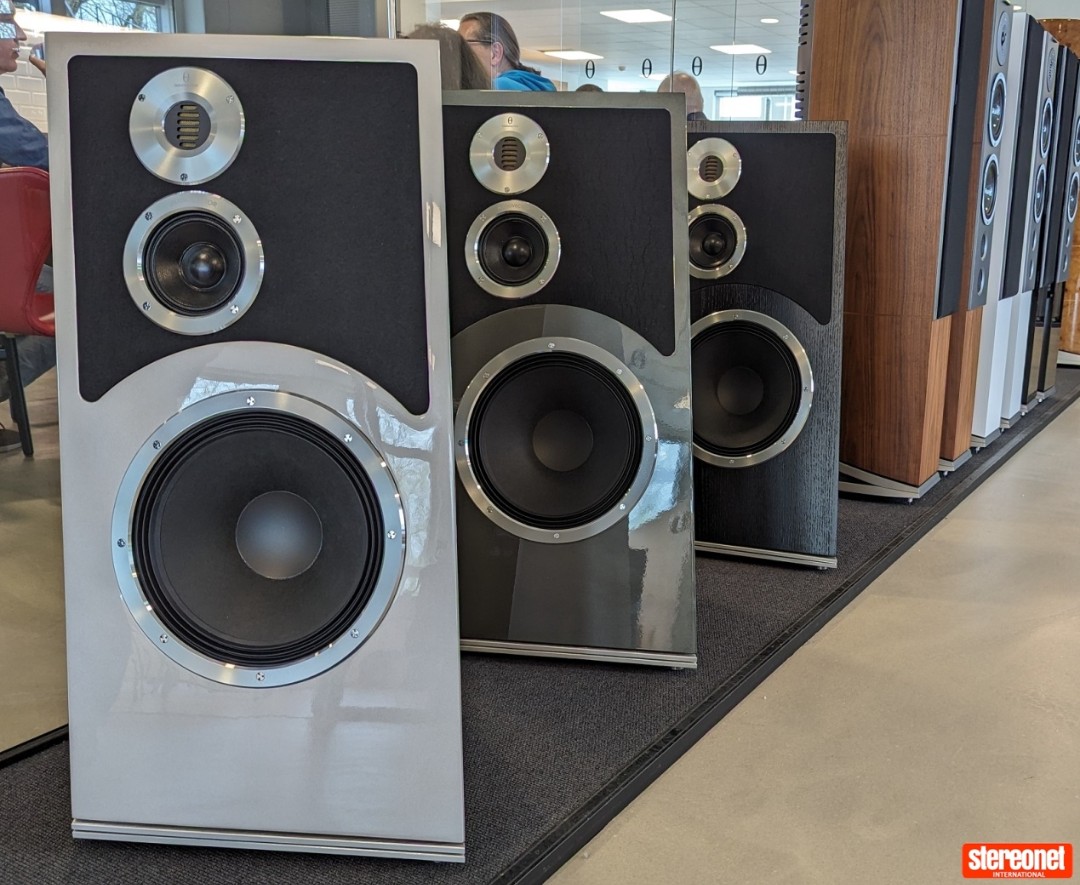

复刻版 Trapeze Ri 与 Audiovector 现有的优雅书架箱和纤细、曲线优美的塔式音箱截然不同。它的尺寸为 高875 x 宽435 x 深420 毫米,采用斜面障板,有助于时间校准和内倾角度。扬声器倾斜的外观,使其有别于市场上的任何其他产品,而且与大多数其他产品相比,它在家庭环境中给人的感觉并不突兀。此外,扬声器可以相对靠近墙壁放置,Audiovector 建议将其放置在距离前障板 70 厘米左右的位置。不过,在实际使用中,它并不那么挑剔,如果需要,可以放得更近一些。

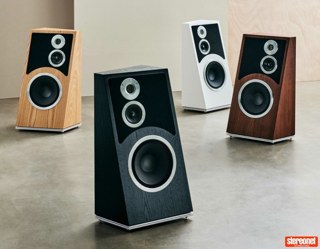

梯形箱体由高密度纤维板制成,有四种标准表面处理可供选择: 黑腊木、北欧橡木、意大利胡桃木和丝绸白。当然,您也可以根据自己的汽车、室内装饰或诸如此类的需要,将这对音箱涂成定制的颜色。我们看到的早期样品的制造和表面处理都达到了 Audiovector 和其他同级别、同价位落地式扬声器的预期标准。即使是不起眼的黑腊木表面处理,也足以成为最豪华的客厅的装饰品。

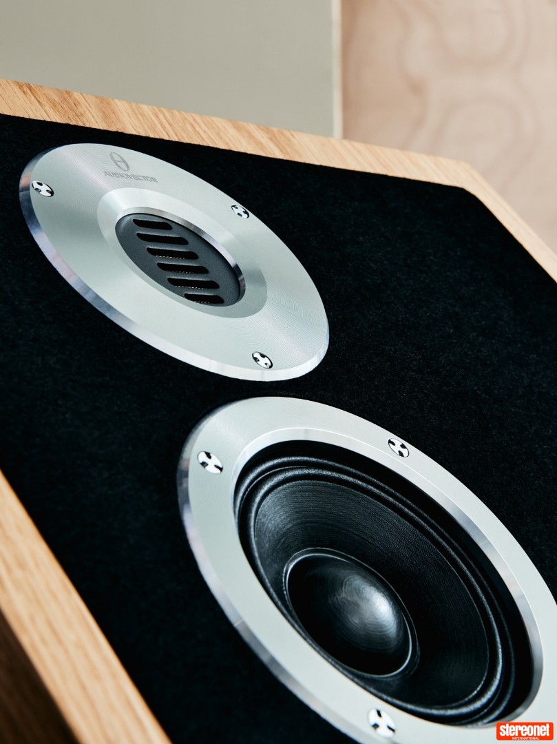

Trapeze Ri 采用三分频设计,配备一个双向 AMT气动高音单元、一个 130 毫米纸盆中音驱动器以及一个 300 毫米纸盆低音驱动器,和内藏的一对200 毫米低音驱动器组成的等压系统。

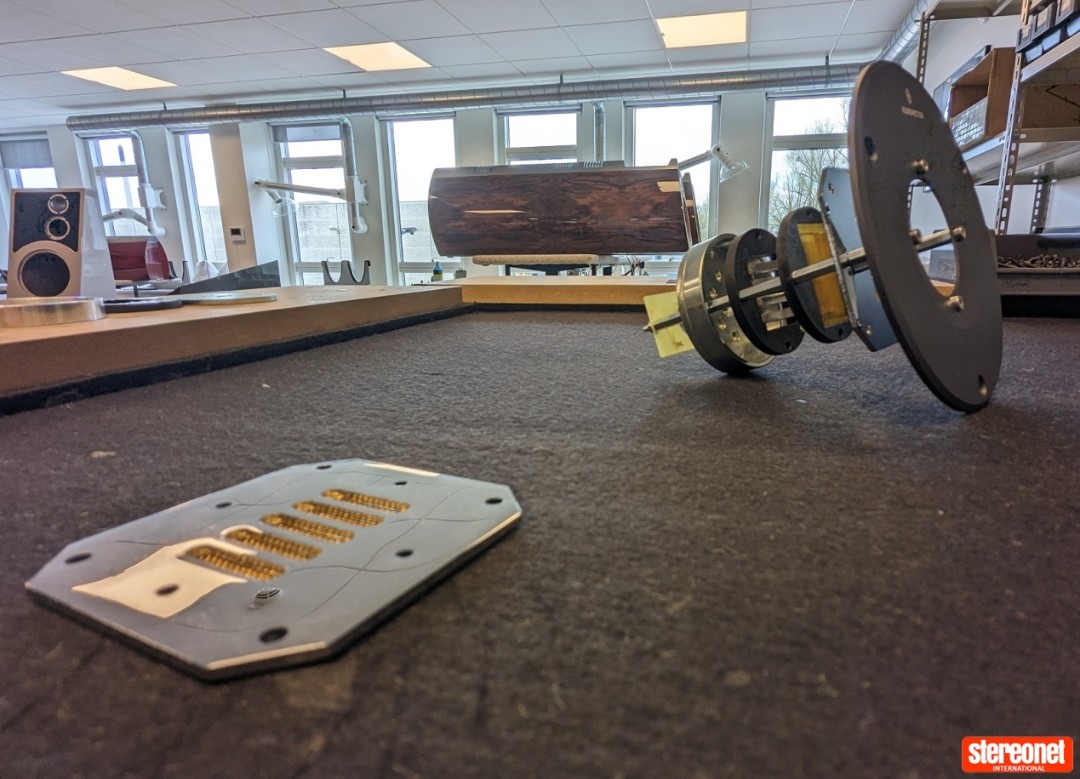

长期以来,傲力一直偏爱使用 AMT来覆盖高频,理由是其质量和失真均低于传统的球顶高音。据称,这种高音扬声器还具有良好的扩散特性,可将甜点效应降至最低。

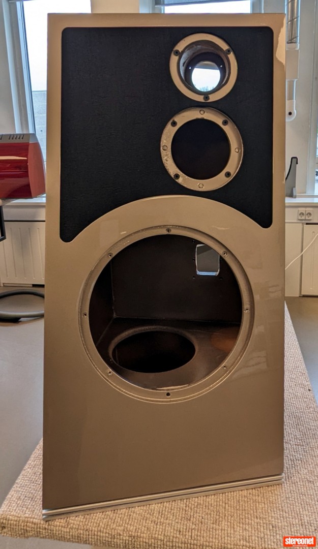

所有四个驱动单元都是专为新设计开发的,并通过一个相对简单但对信号路径干扰很小的高质量分频器连接起来。Audiovector 的 Freedom Grounding(自由接地)概念,旨在通过分离单元的金属框体之间的电流,并将其引向墙上市电插座或拖排、电处的接地端子,从而消除驱动单元之间因运动而产生的失真。Trapeze 前障板的上半部分覆盖有声学泡沫,这不仅增加了设计的视觉趣味性,据说还能减少箱体边缘造成的衍射效应。
箱体后部有两个端口。下面一个是内部双 200 毫米驱动器复合等压低音系统的反射端口,上面一个是 AMT 高音单元的后部声音出口。这是 Audiovector对后部声波能量的解决方案,类似的有 KEF 的超材料吸收技术(MAT)和 Bower & Wilkins 的传奇阻尼锥形管。据傲力公司称,这可以让高音单元后部的声波逃逸到房间内,从而减少声音的拥堵。

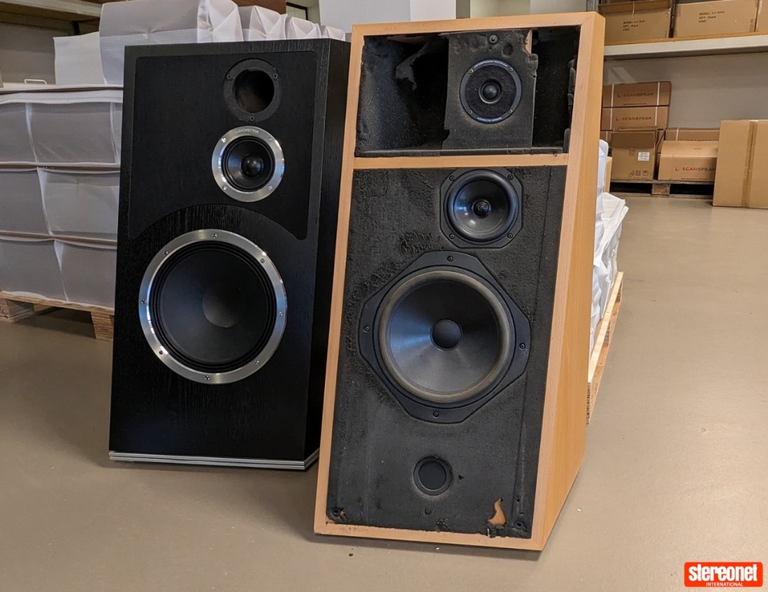

image021.jpgTrapeze 复刻版(左)和 本尊(右)

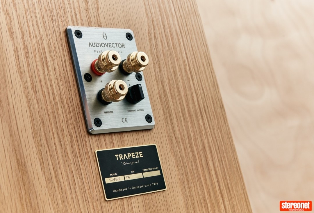

您还可以在后面板上找到一对接线端子,以及自由接地端口。Audiovector 希望 Trapeze Ri 能提供即插即用的解决方案,因此它并不特别针对那些希望将扬声器双线连接或使用双功放的用户。相反,该公司认为现代音乐爱好者拥有的音响设备越来越少,他们不需要指定的聆听室,而是希望将高保真音响放置在主要起居区域。
阻尼功能既有趣又不寻常,可在旋转转盘上选择三个位置,根据功率放大器的阻尼系数调整扬声器。标准阻尼系数的晶体管功放有一个正常设置,而高功率、高阻尼系数的晶体管巨无霸(例如 Audiovector 演示室中较大的 Gryphon Apex 功放)也有一个设置位置。还有一种设置适用于低阻尼系数的电子管放大器。
傲力公司表示,这些设置并不是一成不变的,他们鼓励空中飞人复刻版用户积极尝试,找出最适合自己系统和耳朵的设置。顺便提一下,Trapeze Ri 的灵敏度为 88dB/W/m,标称阻抗为 8 欧姆(20kHz 时最小阻抗为 6.5 欧姆)--- 这使得这款扬声器的驱动性能相当不错,因此很容易与大多数现代放大器匹配。

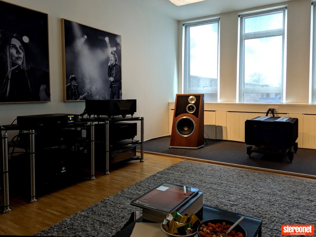

初听时有一些常见的注意事项。虽然有些演示使用了 Gryphon Diablo 333 和 Commander/Apex 系统,但它们与我自己系统中使用的 Essence 前级/后级不同。此外,不熟悉的房间也很难做出明确的判断。尽管如此,Audiovector Trapeze Ri 的表现还是非常出色的,赢得了众多高保真媒体成员的赞赏和点头。在较大的试音室里使用了『铭』ND555/555 PS DR 前端,而在较小的试音室里,惊雷出色的 North 系列 791/761 流媒体前级和后级组合也发挥了作用。
这些扬声器的外形尺寸可能与 45 年前的设计相似,但 Trapeze Ri复刻版 无疑是一款现代的扬声器,它喜欢放声狂欢。作为 Audiovector 品牌的代表产品,复刻版在清晰度、细节和动态方面都表现出了该品牌的标志性特点。正如该公司的 R 系列产品一样,由于深度和宽松的结合,你绝不会感觉到有细节向你抛来。相反,Trapeze Ri 能以音乐的方式将细节凝聚在一起。
当在与 Roon 相连的 iPad 上选择Ghostrider 的Make Us Stronger时,大低音单元在其等压伙伴的强化下,听起来快速而有力。随着音量的增大,评论员们的笑容也越来越明显,歌曲中的低音铿锵有力,令人手舞足蹈。复合等压式低音负载系统确实做到了它的承诺,同时保持了低频的灵敏和清晰
