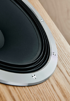

来看TR的中音与低音单体,它们同样都采用了纸盆振膜,但两者处理的方式不同。喇叭的5吋中音单体,采用预浸泡处理,这初步取得了优异的阻尼特性。而低音单体虽然同为纸盆振膜,但内中材料特别选择了质地较粗的长纤维制作,这可以提升振膜刚性,保持最佳的音乐动态。即便如此,这次的中音与低音还是有着共同的追求目标,那就是单体的摆幅动作必须非常快,如此才能跟上那只AMT气动式高音的速度。如果您仔细观察,会发现这次原厂在中音与低音单体的悬边处,都个别设计了皱折造型,这可以直接提升单体的控制力,并提升反应时间。
为什么两只单体需要有这么高的一致性呢?因为TR的12吋低音单体分频点设定得比较高,原厂设在为500Hz,已经覆盖到中频(160Hz—1280Hz)范围。意味着它必须在500Hz与中音单体进行分频,因此只要速度跟不上,或者两者之间有明显的音色差异,人耳很容易就能分别得出来。但如果设计得当,优势是中频的再生会非常出色!等于利用两只单体来回放中频段落,无论是乐器还是人声都会宽松温暖且真实,就与我当天在钛孚听见的一样。中音单体后方的框架这次升级为铝镁合金,抗振性更好,后方采用的钕磁铁与高音相同,都采用了磁力增强设计,负责500Hz-3kHz的带宽。
至于低音单体则更厉害。原厂不仅为这12吋低音配置了4吋音圈来避开滞后作用,后方采用的铝镁金属框同样为开放式设计,确保背波的快速流通。不仅如此,为了要在有限箱体容积再生足够的低频延伸,原厂这次在箱体内部,还增添了一只隐藏式的8吋低音架构出Isobaric Bass System等压式低音系统;透过两只不同尺寸的低音单体连动发声,再生最低23Hz的极低频,这作法与自家旗舰喇叭相同。

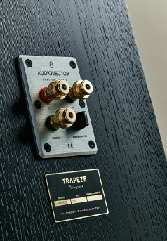

新增的阻尼因数调整设计
TR还有许多设计讲究的地方,例如它的箱体结构虽然维持与初代相同,但木料已经升级成更好的HDF制作,抗振能力更好。这次不仅喇叭摆位更友善,对扩大机的驱动条件也放宽了。例如原厂在喇叭端子部分配置了最新的阻尼因数调整,让您可以针对不同阻尼之扩大机进行调节。设定一共包括三组档位。第一组适用于一般的阻尼因数适中的晶体机(百瓦左右功放),第二组是适用于高阻尼、高驱动力的晶体后级扩大机(甲类或大功率独立晶体后级),第三组则是适用于阻尼因数较低的真空管机(小瓦数管机),让您的扩大机无论何种类型,都能与喇叭取得最好的契合程度。

为了让低音单体跟得上中音与高音单体的速度,原厂在12吋低音的周围配置了特殊的皱褶悬边,可以提升反应时间。
喇叭端子部分除了备有独家的接地系统端子,图中黑色的旋钮则是最新的阻尼因数调整系统,可以依照扩大机类型调整挡位。

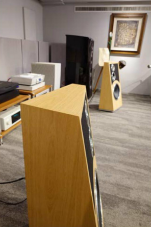

这次试听是在钛孚音响,是一进的开放式空间。搭配器材包括Innuos Statement NC音乐服务器、Constellation Audio Altair III前级、T+A SD 3100HV DAC,以及Audio Research Reference 80S立体声真空管后级,搭配全套Siltech线材。有趣的是,眼前的这套音响系统,每个品牌都不一样,但它们就像彼此紧密相联的齿轮,流畅得各自相容且互补,在当天提供一场深富美感的听觉响宴。
当然,无论前端器材如何优秀,最终关键点依旧是末端喇叭,作为一套系统的音质天花板,TR是否对得起这次代理商为其准备的明星阵容?这答案绝对是肯定的!

钛孚聆听空间够大,现场搭配的器材也是一时之选,包括Innuos、T+A、群星荟萃,以及Siltech等。即便 品牌不同,却能产现出很好的平衡美感效果。
