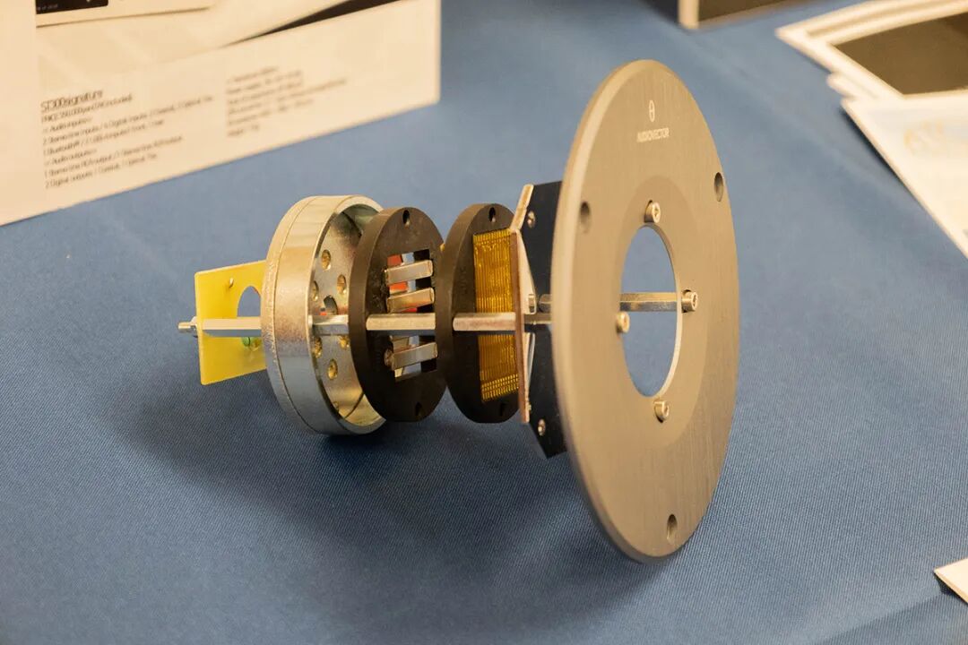

这种新型 AMT 高音由弹性薄膜材料振膜和导电图案线圈组成,音频信号在线圈上流动,振膜折叠成褶皱并置于磁场中。当音频信号流经时,劳伦斯力会作用在相邻的折叠褶皱,从而产生吸引力和排斥力,使空气移动并产生声波。这些褶皱压缩的空气面积比典型的圆球顶形振膜大数倍,能够以更快的速率驱动外部空气。因此,空气移动的速度加快了数倍,上升和下降时间得以显著缩短。
高端 R 系列 AMT 高音单元的拆解图

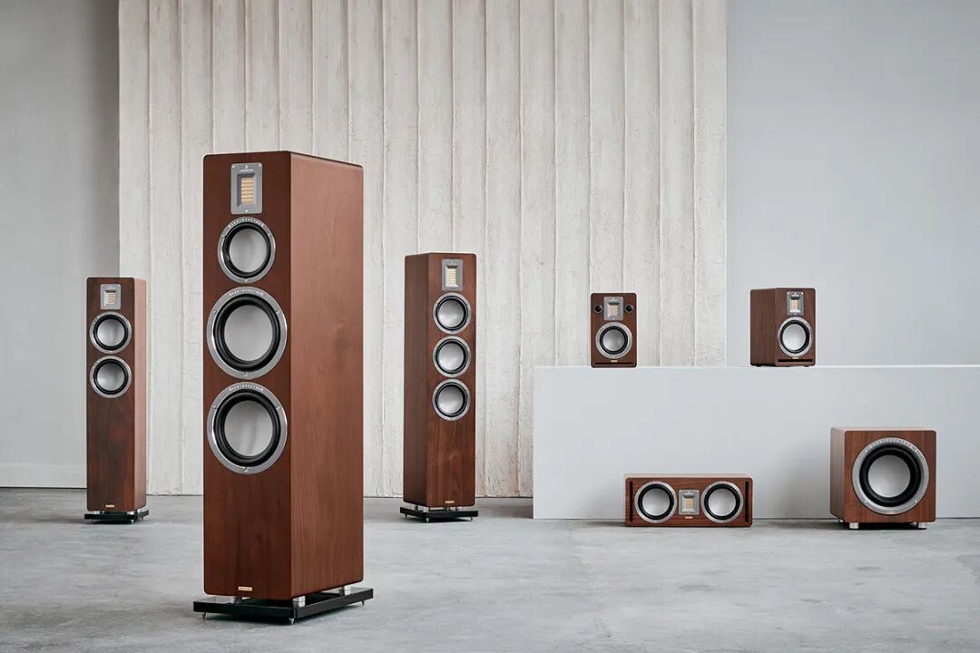

傲力QR SE 入门系列产品全家福
首先,我们来介绍一下QR系列的基本结构。处理高频的金箔AMT气动高音扬声器采用轻薄的聚酯薄膜,单元由傲力公司自主生产。频率响应范围为2kHz至45kHz。高频延伸极限为102kHz,这一规格可以轻松处理高分辨率音源。

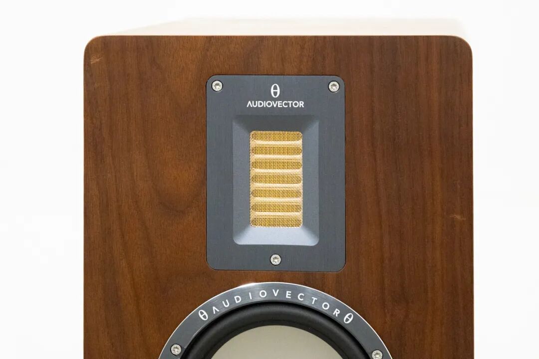

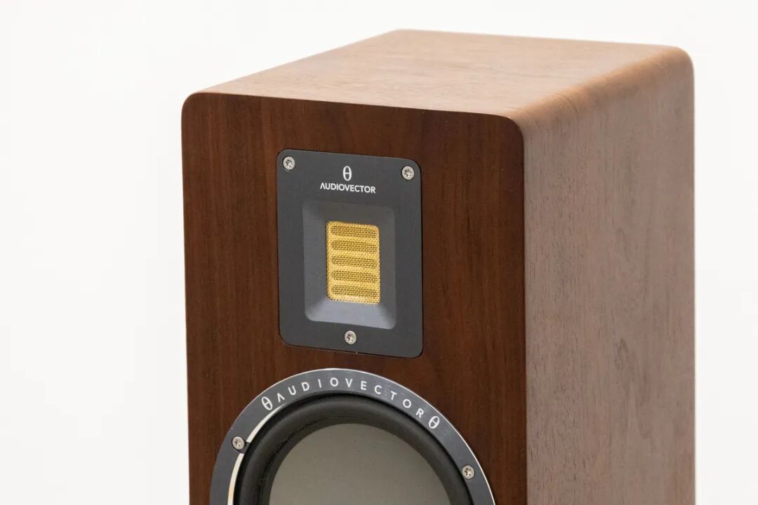

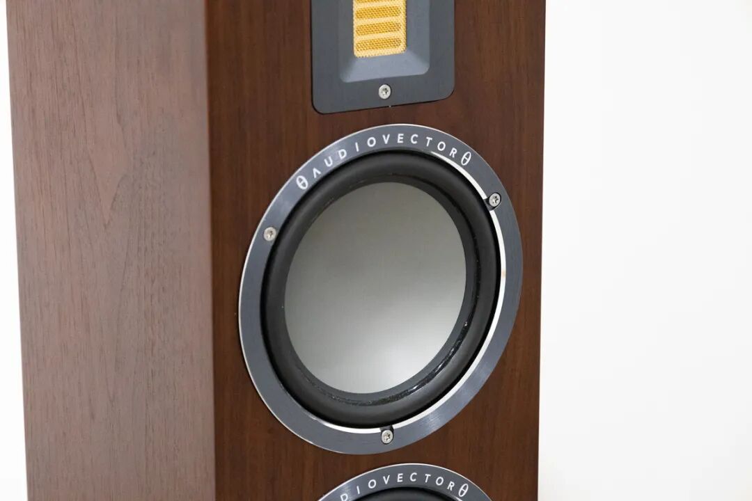

AMT配备“S-Stop过滤器”镀金网状防护罩。根据等级,提供两种类型的磁板,照片中显示的是安装在QR 5 SE和QR 7 SE上的7行狭缝磁板。
从切开的磁板可以看到折叠振膜,磁板前面是镀玫瑰金的扩散网罩,被称为“S-Stop 滤波器”。它的灵感来源于录音棚录制人声时的防喷罩。除了抑制风声外,防喷罩还能柔化诸如sa和ta等嘶嘶声的突出部分。S-Stop 滤波器还能抑制刺耳频段的峰值,从而改善中低音单元的扩散和融合。
固定高音单元模组的框架由航空级铝材制成。它经过精密加工、玻璃喷砂/拉丝、阳极氧化和钨钛灰处理,以增强紧致感。QR 5 SE 和 QR 7 SE 是该系列的顶级型号,配备了金箔 AMT 2型号的单元,具有七行狭缝规格。QR3 SE以下型号通常是五行狭缝规格,振膜垂直延伸,使驱动面积加倍,增强了高频范围的存在感。
负责中频/低频范围的纯活塞双磁铁中音/低音扬声器单元,也是傲力自主设计的。在为高端 R 系列开发的技术基础上,开发出了三层三明治结构振膜。通过在两层航空级铝振膜(前、后)之间夹入柔性阻尼材料,利用铝的刚性实现了低失真特性,且无固有声染色。
双磁铁磁路也大大降低了失真。结合低磁滞线圈技术和可抑制湍流的坚固框体结构,该系统可实现与高频的顺畅声音连接和丰富的音乐音色。

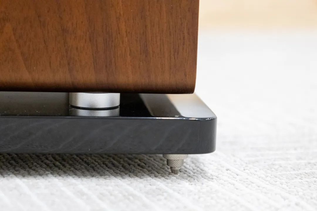

第四点是在箱体的适当位置放置纳米孔径阻尼材料,以改善中频的开阔感。第五点是低音反射导管 Q 端口的内部阻尼设置高于典型值,以提高低频的准确性和再现性。第六点,也是最后一点,是安装在底部的不锈钢脚钉增加滚花工艺,以方便调节。
落地式音箱的低音反射端口位于底部与底座之间。高度与水平可通过滚花脚钉调节。
QR SE 系列包括七个型号:书架式 QR 1 SE、落地式 QR 3 SE、QR 5 SE 和 QR 7 SE,中置QR C SE、挂墙式QR WALL SE ,以及出色的 QR SUB SE 低音炮。这些扬声器可打造出身临其境的音频兼容家庭影院系统。QR SE有三种颜色可供选择:天然木皮深胡桃木色带饰面、亚光白绸缎饰面和钢琴漆黑色。

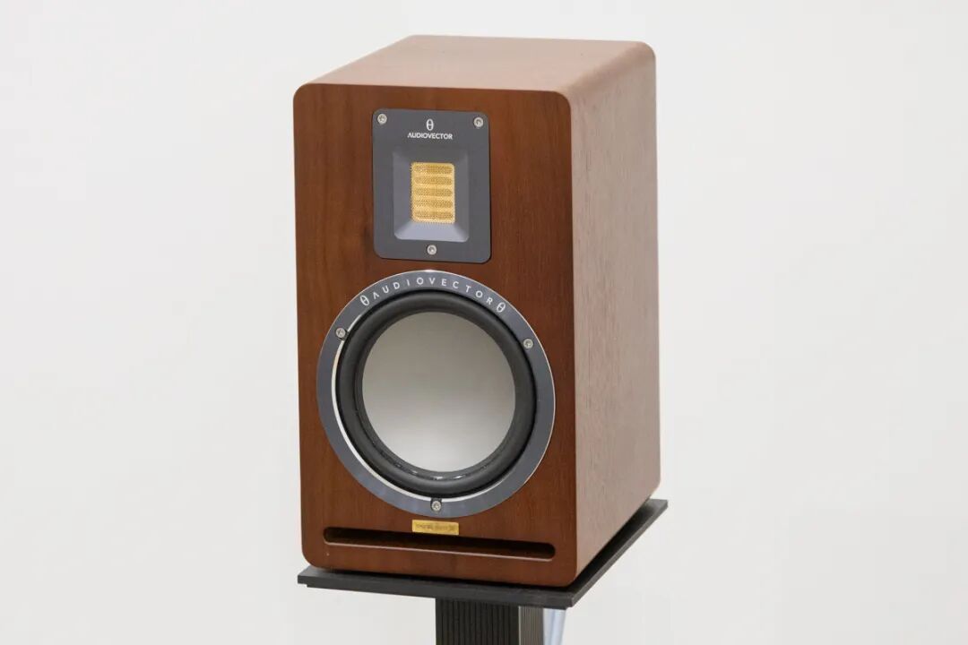

第一个测评型号是 QR 1 SE。它是该系列中最紧凑的书架式型号,采用简单的两分频配置,一个金箔 AMT 高音和一个 15 厘米纯活塞双磁铁低音。低音反射端口位于前障板下部的窄缝中。效率为 86 dB。
AUDIOVECTOR QR1 SE书架式扬声器,33 万日元(一对)(折合人民币1.65万元,中国市场指导价为14500元)
QR 1 SE 的低频浑厚,其丰满度超过了它的体积,同时良好的支撑也使节奏部分的音色更加清晰。在高频部分,AMT 系统具有良好的声音分离度和清新的描绘力,音色适中柔和,悦耳动听。
AMT 的优势,在于其良好的启动性与上升沿,但除非负责中频和低频的单元的响应速度也相匹配,否则仅靠 AMT 的临场发挥是无法突出重围的。然而,在聆听 QR 1 SE 时,也许是由于 S-Stop 滤波器的缘故,声音与低频融合的方式非常精致,有效地抑制了 AMT 的主导地位,并在整个带宽上追求良好的平衡。

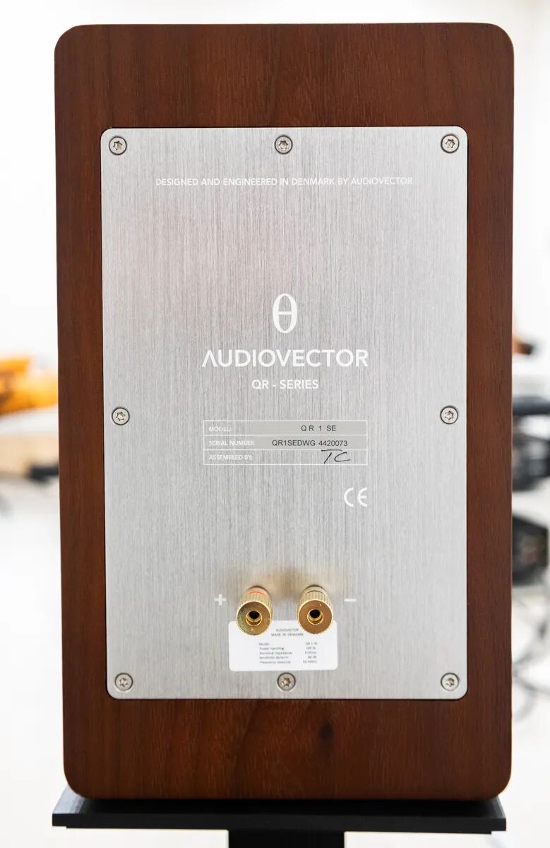

QR1 SE 后部,木和铝的组合

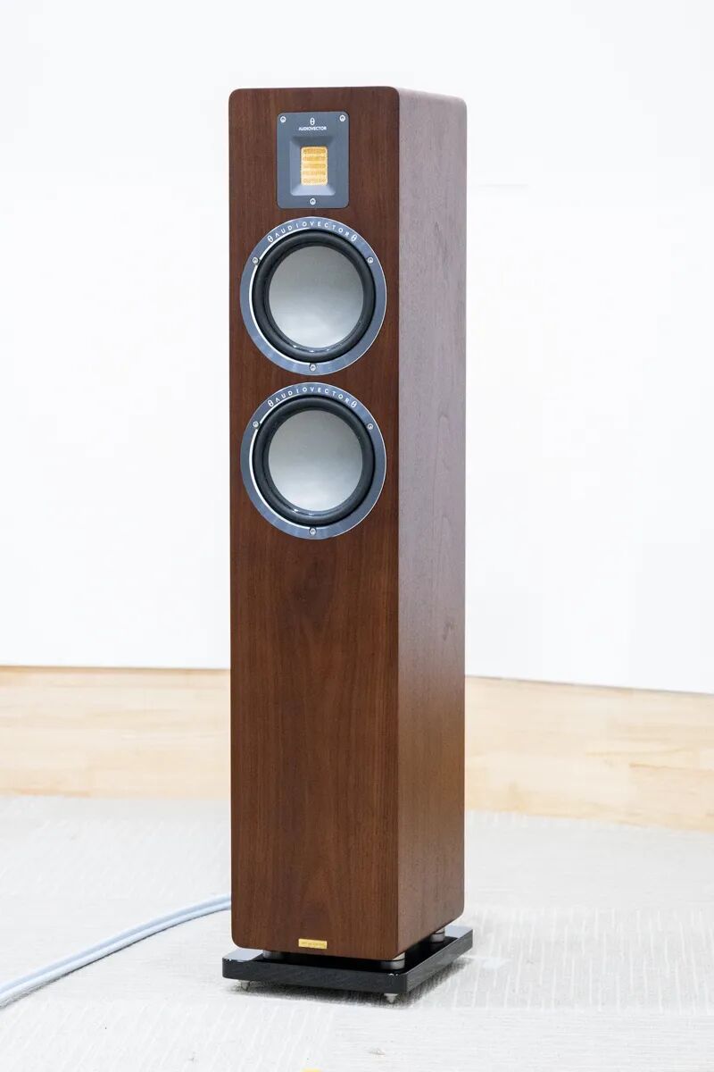

接下来是 QR 3 SE。入门落地箱的高频采用了与 QR 1 SE 相同的金箔 AMT 气动高音,并增加了一只直径 15 厘米的纯活塞双磁铁中低音单元。规格表明这是一个 2.5 路系统,中音和低音扬声器采用交错连接,高频侧的分频频率为 3kHz,低频侧为 400Hz。效率为 90 dB。该系列的所有落地式型号都有一个向下发射的低音反射端口,该端口朝向底座板。
AUDIOVECTOR 2.5路落地式音箱QR 3 SE,55万日元(一对)(折合人民币2.75万元,中国市场指导价为25000元)
与 QR1 SE 相比,这款落地式扬声器的低频空间更大,中频密度更高。特别是,低频更具表现力,低音弦乐的声音更加稳定,更加丰满和坚实。人声的体感和口腔动作之间的连接也更加顺畅,现场感更强。高音的开阔、光泽和流畅感与QR 1 SE相同,但声像的底部和核心更加充实,声音重心更低,更趋向于沉稳。

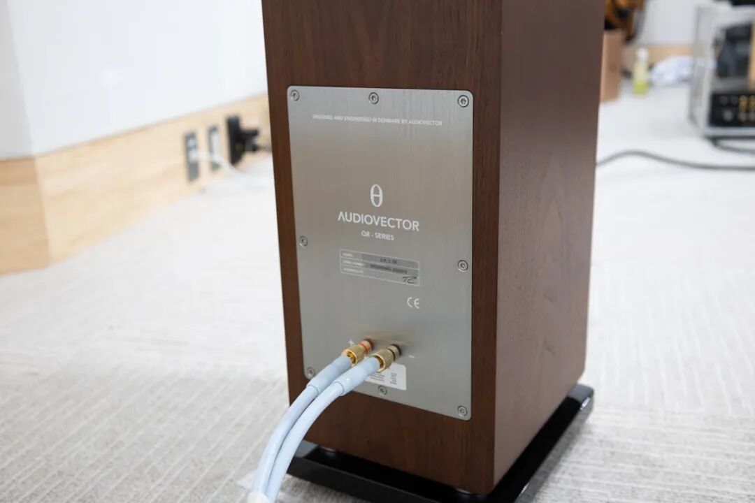

QR 3 SE 简洁的后障板

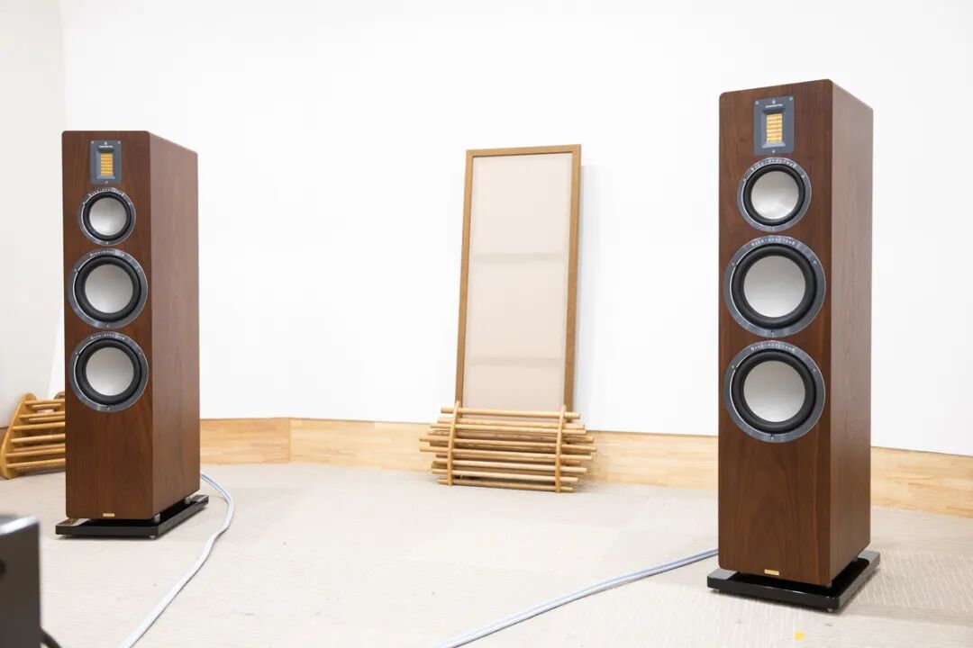

最后,让我们来聆听一下该系列的旗舰 QR 7 SE。如上所述,其高音部分配备了一个金箔 AMT 2 气动高音单元,增加了振膜面积。它采用三分频四单元配置,中音部分配备一个 15 厘米纯活塞双磁中音单元,低音部分配备两个 20 厘米纯活塞双磁低音单元。频率响应非常宽广,从 23Hz 到 52kHz。高音部分的分频频率与其他 QR SE 系列相同,为 3kHz,低音部分的分频频率为 425Hz,效率略高,为 90.5dB。
AUDIOVECTOR 三分频落地式扬声器QR7 SE,110万日元(一对)(折合人民币5.6万元,中国市场指导价为55800元)
管弦乐音色浓密厚重,鼓声的细节、攻击力和鼓身厚度方面完美均衡;正如 AMT 的典型风格,管弦乐器的音量上升沿很快,铜管乐器生动而充满活力的旋律令人印象深刻。木管乐器部分饱满厚实。细致入微的演奏也能轻松呈现,低频听起来厚实而丰富。诹访内晶子的小提琴独奏以丰富的音色出现,音调上升时的柔和细微差别也得到了细致的呈现。琴身的厚度自然而逼真。
爵士圆号声部浑厚,分离度高。充满活力的旋律嘹亮而生动。钢琴的低弦共鸣深沉,高频谐波层次分明,再现细腻。攻击清晰明亮,钹的共鸣具有穿透力。节奏部分的凹槽厚实而充满活力。女声丰满,口腔的弹跳感也得到了细致的刻画。清凉湿润的光泽也刻画得沉稳流畅。
TOTO 的底鼓也真实地展现了丰满的音色,贝斯的力度也富有弹性。电吉他的旋律也很有节奏感,力量和弦的厚度也能很好地感受到。拨弦的弹奏也充满情感。整体音色丰富华丽,同时又不失沉稳,以及清爽开阔的音质。
