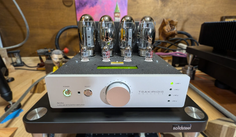

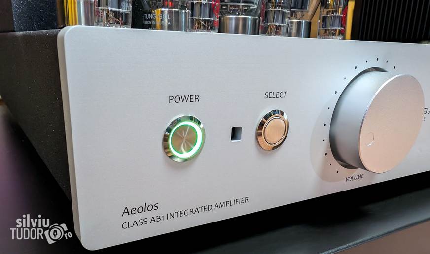

Aeolos Ultra 的外观非常有趣,它给人的感觉并不像现代音响设备,比如天龙或索尼的产品;相反,它让我想起了上世纪五六十年代的老式器材,巨大的实心钢机身和坚固的外观,都用烤漆固定在一起,这是老式设备所特有的。它的面板是由一块坚固的铝板制成的,使整个设备看起来更精致、更高级。下面是一张图片:

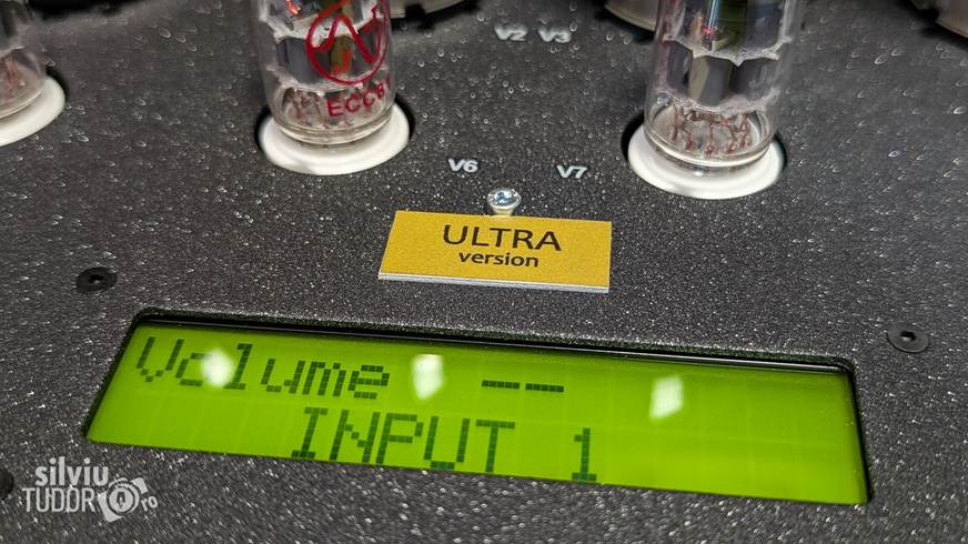

每次开启 Aeolos 时,电动音量旋钮会自动降到零,这给我留下了深刻的印象。每次开机时,它都会这样做。Aeolos 还配有一个显示屏,可以显示有关电子管偏流和当前输入源等的大量信息,同时还可以在启动时显示问候语。

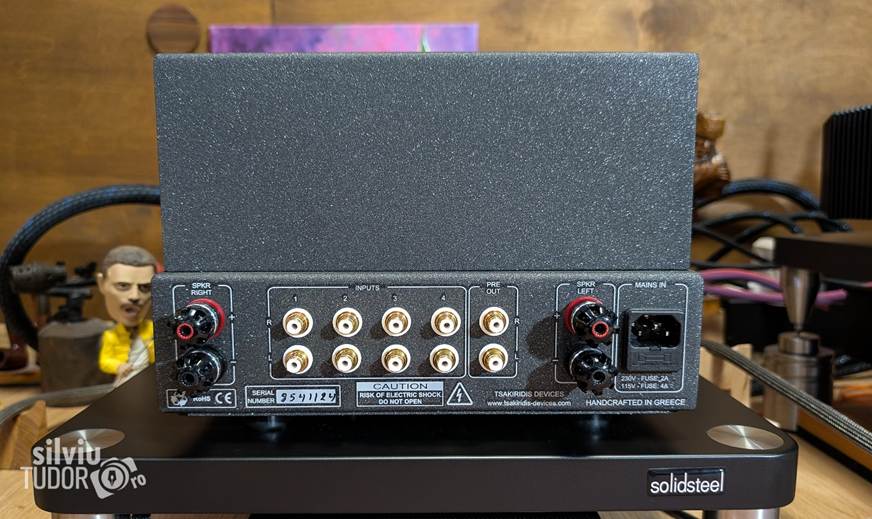

此外,Tsakiridis 引以为豪的是,它所有的变压器都是自己手工制造的。Aeolos Ultra 拥有 8 层高质量输出变压器,每个声道都有独立的线路。每个声道有三组独立电源绕组,一个直流电源用于电子管的高压,一个直流电源用于功率管的灯丝,一个直流电源用于功率管的负极。输入选择继电器有一个独立的直流电源供应。背面有 WBT 镀金插头、四个 RCA 输入和一对前级输出(也是 RCA)。

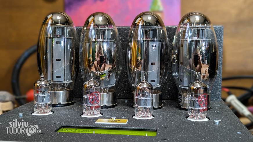

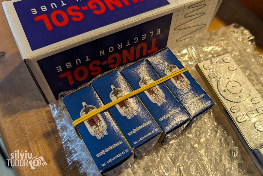

第一次打开包装盒时,您会注意到电子管没有安装在机器上,因此您需要在开机之前正确完成安装步骤。我收到的Tsakiridis Aeolos Ultra 配备了四只 Tung-Sol KT150 功率管和四只 JJ 12AT7 驱动电子管。

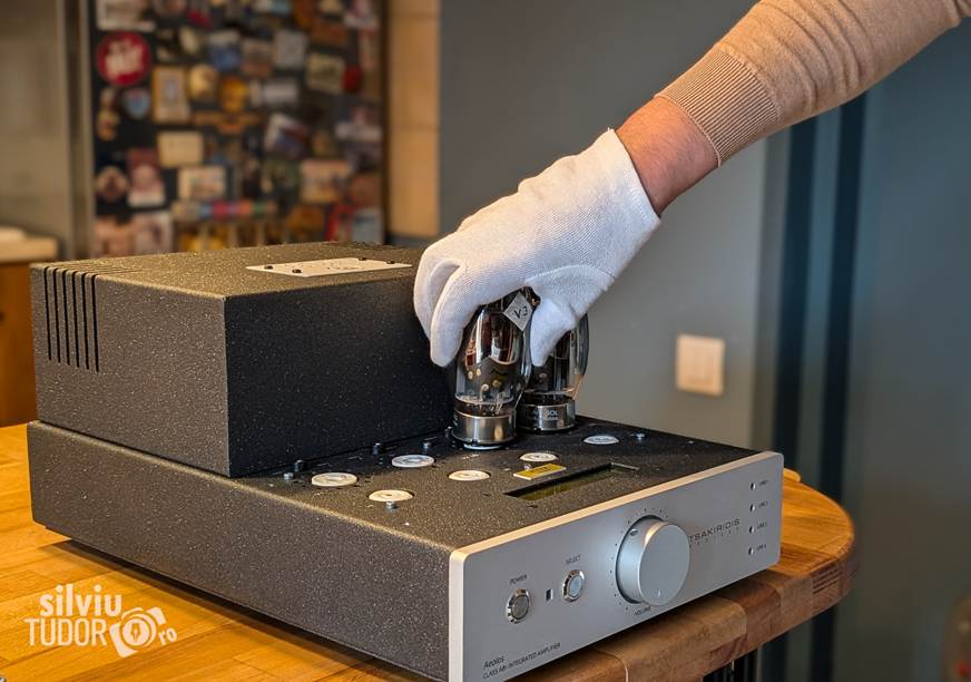

Aeolos Ultra 随附纺织手套。为什么要使用这种手套?电子管是非常敏感的设备,很容易损坏。如果您裸手操作,就会将皮肤油脂或其他东西转移到玻璃上,之后,当胆管加热时就会灼伤这些油脂,试管就容易损坏。因此,请慢慢地按照用户手册上的说明正确安装电子管。

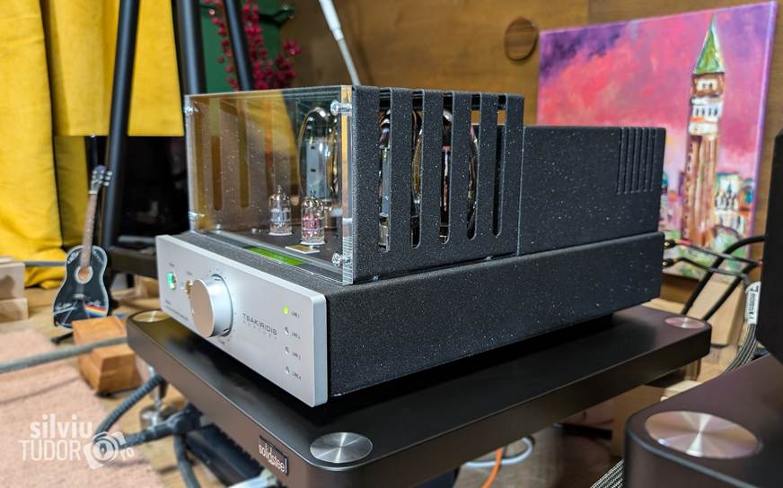

下图就是安装电子管后 Aeolos Ultra 的外观:
Aeolos Ultra 还配有一个由金属和优质有机玻璃制成的保护罩,这就是它戴上保护罩后的样子:

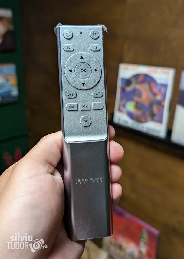

这是 Aeolos Ultra 附带的遥控器,高品质和良好的人体工程学设计:

首先,我想说明一下 – 换胆并非徒劳,它确实可以提高系统的音效。下面您可以看到我的朋友 Cătălin 寄给我的四支 Brimar 6060 Yellow-T 电子管,并附有我在上面告诉您的同样说明:试一试。Brimar 电子管本应取代四只 JJ 12AT7 驱动级电子管。我戴上白手套更换了它们。
当然,我知道好的电子管能带来多么巨大的变化,但这些 Brimars 电子管有效地改变了音质 --- 更全息,音场变得更大,构成音场的元素,例如贝斯手或鼓手,变得更加明显,在我和扬声器之间的空气中都能感受到他们的身影:这真是太神奇了!低音也变得更有控制力,更加紧凑。
