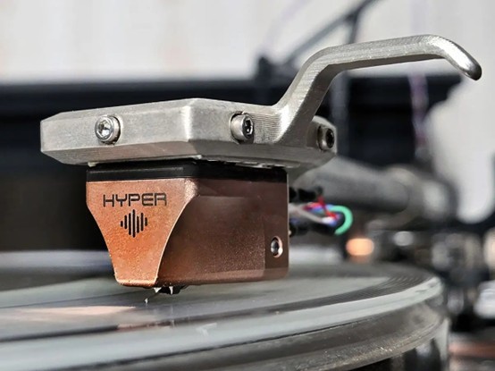

Hyper Analogue Sonic X4 MC动圈唱头是该品牌系列中首款全力以赴打造的唱头。要实现一款性能超越所有同类的唱头,每一个细节都至关重要。

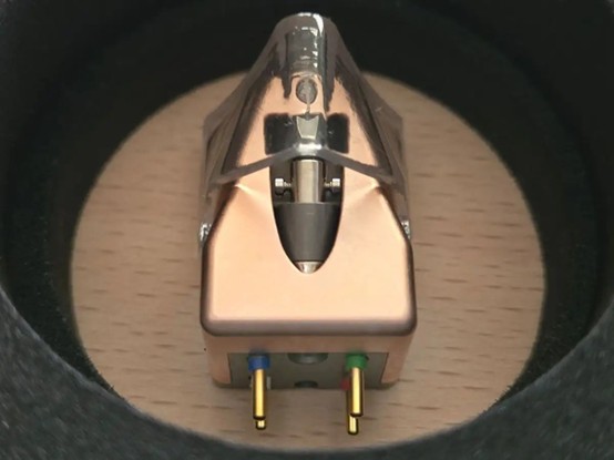

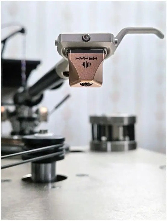

其全新设计的驱动结构以专有多层铁芯为基础,采用了新型高强度磁性合金。铁芯外形经过特殊设计,能以最优方式聚焦磁通量,为性能提升奠定基础。唱头线圈采用高纯度细银线绕制。经过测试,铜线线圈在音质表现上明显不足,无法呈现银线所带来的更饱满音色与自然暖意,因此最终选用银线作为线圈材质。

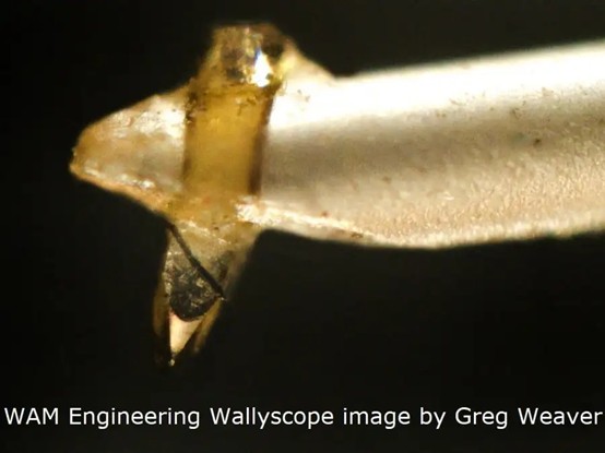

唱头的物理结构与外形均为优化磁通量聚焦而设计。先进的组装工艺带来了显著优势:仅需较少的线圈匝数,就能输出极为细腻的 0.2 毫伏电信号,阻抗为 4 欧姆。紧凑的线圈设计降低了整体运动质量,进而实现了更出色的循轨能力、更丰富的微细节还原,以及更平坦、更宽广的频率响应。这款唱头还配备了坚硬的钻石针杆与微脊针尖,针杆套有钛金属套管并缩短了有效长度,以此提高共振频率、减少共振对音质的影响。唱头主体采用钛金属材质,表面经沙光及硬化处理,内置三个钨球插件以增强惯性稳定性和共振阻尼,进一步优化了声音表现。

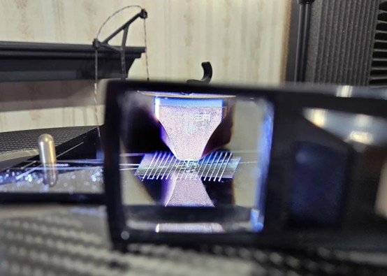

与众多知名唱头制造商:包括 Dynavector、Etsuro(我目前的参考级唱头生产商)、Hana、Ortofon,以及已停产的 Transfiguration一样,Hyper Analogue Sonic X4 MC动圈唱头采用了顶尖的微晶脊(micro-ridge)轮廓钻石唱针,并搭载于钻石悬臂之上。尽管这种唱针的制造成本极高,且安装时需要极为精准的校准,但相较于其他所有唱针轮廓,其微晶脊设计能与唱片凹槽形成极小且稳定的接触点,从而实现更卓越的循轨性能、更丰富的细节还原、显著更低的失真,同时还能延长唱针的使用寿命。此外,悬臂与唱针采用相同的钻石材质,充分发挥了均质材料系统的固有优势:无需应对异种材料在物理界面处产生的各类复杂相互作用 —— 例如声阻抗不匹配、热膨胀系数差异,或其他机械偏差等问题,从结构根源上保障了音质传递的纯粹性。

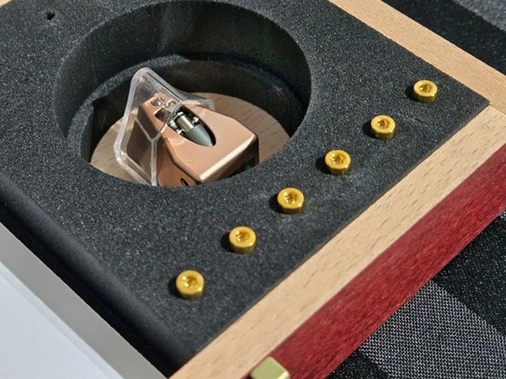

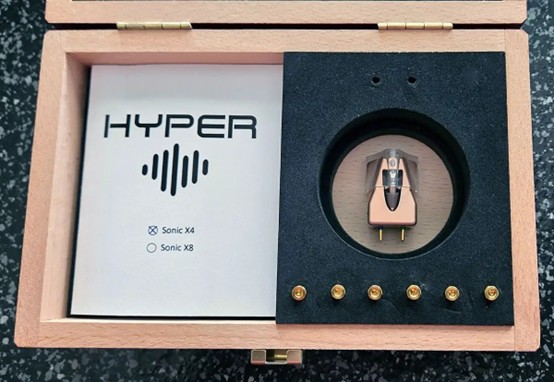

Hyper Analogue 唱头的外壳采用喷丸硬化处理的玫瑰金钛合金打造而成。喷丸工艺(shot-peening)的核心原理是:以高速运动的微小球形弹丸轰击唱头外壳表面,使表层发生轻微形变,形成密集交错的微小凹坑(即凹痕结构)。这一工艺能在外壳表面形成压应力,不仅显著提升了外壳的硬度与强度,增强其耐用性、抗疲劳性和抗裂性,还能让唱头与唱臂的唱头壳实现更稳固、精准的耦合,为信号传输的稳定性奠定了坚实的物理基础。

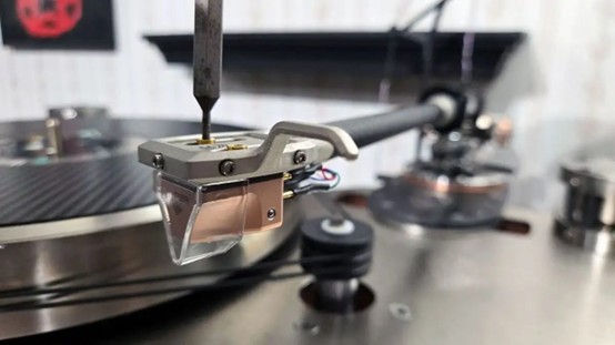

唱头外壳还集成了三个经精密定位的钨钢插件,通过增加整体惯性与稳定性,进一步优化了共振阻尼效果 —— 有效抑制使用过程中产生的有害振动,避免其干扰音频信号的纯净传递,让音质表现更显沉稳细腻。鉴于品牌在唱头内部磁场的精细塑造与优化上投入了大量心血,传统不锈钢安装螺丝自然无法满足需求(不锈钢的磁性特性可能干扰磁场分布,影响唱头性能发挥)。因此,Hyper Analogue  Sonic X4 MC动圈唱头随箱配备了三组不同长度的镀金阳极氧化钛合金螺丝,专门用于唱头与唱头壳的安装固定。
Gary补充道,Hyper Analogue Sonic X4 MC动圈唱头的大部分组成部件均源自瑞士 —— 其中就包括钻石悬臂与唱针组件,这让我推测该组件的供应商应为知名的 Gyger AG瑞士顶尖钻石唱针制造商。此外,他还提到,唱头的钛合金主体结构以及用于绕制线圈的银线,均来自德国。

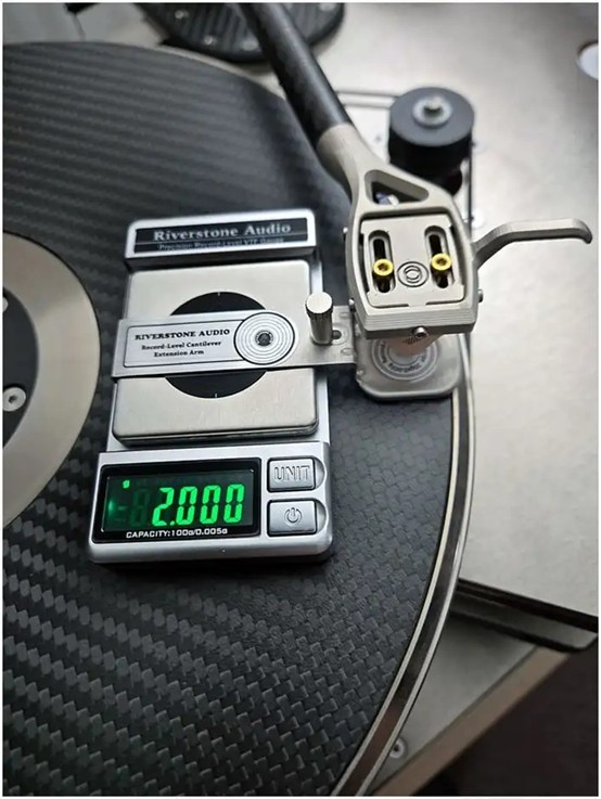

本评测所用全部相关设备的完整清单,简要说明如下:用于评测 Hyper Analogue Sonic X4 的模拟前端包括 Kronos Pro LE 唱盘,搭配其专属的 Kronos Super Capacitor Power Supply 1(超级电容电源 1 代)与 Kronos Discovery Resonance Suppression 12 英寸唱臂;DSA Phono III Plus 唱头放大器与 Kronos SCPS-1 电源均采用 Audience frontRow 电源线供电,所有连接线材均来自 Stealth Audio,包括 Helios 唱头线与限量版Śakra V17 平衡线。经过一周左右的非正式聆听后,让阻尼器与悬挂系统充分达到最佳弹性与顺性状态后,我随即展开了正式评测。
