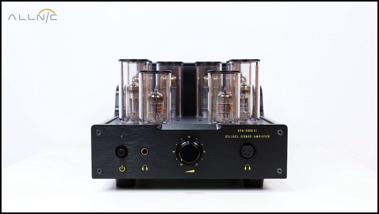

Allnic 奥立 HPA-5000XL 立体声胆耳放
HPA-5000 XL是Allnic公司的立体声电子管耳机放大器,采用OTL无输出变压器和OCL无输出电容电路。电子管由于内部阻抗高于晶体管,因此通常使用输出变压器,但是HPA-5000XL使用OTL方法产生纯净的电子管纯声;OCL无电容器的直接耦合方法,有着极高的技术要求。
HPA-5000 XL的电压增益为+28dB,最大输出功率为5瓦。HPA-5000 XL可提供令人惊叹的真实音乐重现,它与阻抗为30至600欧姆的耳机配合使用效果最好。
HPA- 5000 XL 特征:
▲与阻抗为30至600欧姆的耳机配合使用效果最好。
▲高质量NOS 管
▲真正 OTL/OCL 设计
▲纯甲类
▲精密的41步级单银触点衰减器音量控制。HPA-5000 XL没有采用IC音量控制或低成本碳膜音量控制。HPA-5000 XL在任何音量下都没有通道不平衡(±0db)。
▲新型真空管阻尼技术– Allnic Audio的专利“Absorb GEL tube damper吸收GEL电子管阻尼”技术,可防止有害振动进入驱动管,从而防止微噪声在电子管中传播。 Allnic 的凝胶吸收阻尼技术,有效地解决了困扰大多数电子管放大系统的问题。消除了电子管的麦克风效应,您将享受到透明的声音,感到惊喜和满意。
▲和所有的Allnic产品一样,HPA-5000 XL在结构和材料上都完全符合RoHS(欧盟减少有害物质法规)的要求。
技术参数
▲输入:1组RCA单端,1组XLR 平衡
▲耳机输出:1个单端1/4”耳机插孔,1个XLR 四芯平衡卡农插座
▲频率响应:20Hz ~ 20KHz (平直)
▲电压增益:+28dB
▲最佳耳机阻抗:高于30欧姆,低于600欧姆
▲输出功率:5瓦
▲最大输入电压:5V RMS
▲THD :0.03% (1kHz@1V)
▲信噪比:-68db (CCIR, 1KHz)
▲电源消耗:70 瓦
▲电子管:1 x 6AN8(NOS管,第一增益级),2 x E180CC(NOS管,第二增益级,电学上等效于CV8431、7062、5965、12AV7、6414、6829),4 x 7233 (NOS管)。
▲保险丝:交流2A, 250V
▲尺寸(宽/深/高):230mm (~9.1’’) x 380mm (~3 ‘’) x 165mm (~6.5 ‘’)
▲净重:9 公斤,包装重量:11公斤
