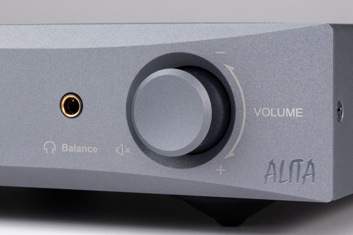

接著看到面板,Alita 提供两组耳机输出插孔,分置面板左右,左边是 6.3 mm 单端输出,右边是 4.4 mm Pentaconn 平衡输出。Alita 的 4.4 mm 输出是真正的全平衡电路,所用的零件数是 6.3 mm 电路的整整一倍,左、右声道的地各自独立,可将串音干扰降至最低,可提供更好的声道分离度。左、右两边各有一个旋钮,右边旋钮是音量控制与静音,左边旋钮是档位选择与开关机。附带一提,Alita 每组讯源输入都会各自记忆上次的音量,因此切换讯源时不太会有音量大幅改变的状况发生。
