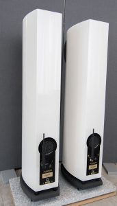

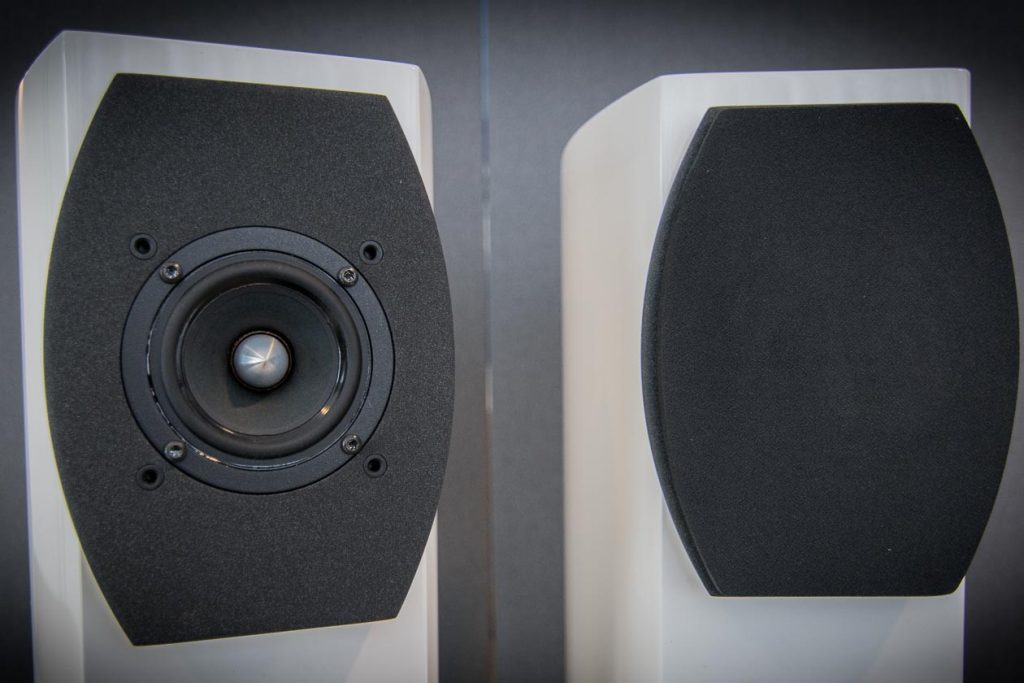

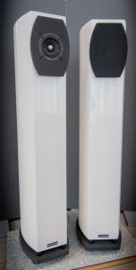

AUDIUM每款型号都提供四种配置形式:无源版本,又称被动式;半有源版本,低音单元由内置功放驱动;有源版本,又称主动式;然后就是无线版本。基本构造是共同的:采用全频喇叭单元,结合位于音箱底部的低音喇叭单元。开发者承诺76mm(3英寸)全频单元在频率响应和相位方面最为理想。由于信号路径中没有被动分配器,所以没有相移。与同轴式音箱相比,高频信号没有反射失真,因为没有起调制作用的大面积移动振膜。
椭圆形的低音单元(230 x 150 mm)减轻了全频单元的工作压力,这有利于其在主要频域的发挥。相位塞支撑着这个效果。在有源版本中,具备DSP(数字声音处理器)进行处理的功能,而且每个单元都有自己的功放。Comp 5.2主动版的低音单元有100瓦的功放,全频单元有30瓦的功放,共130瓦的系统功率。电源适配器可提供150瓦的功率,功放模块采用浮动电源工作,这意味着每个通道(全频/低音)可以根据需要接入全部输出功率。

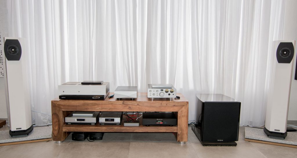

顺便说一下,你不需要下图中的所有器材来搭配AUDIUM Comp 5.2 AIR无线音箱。使用了Melco N-100,LUMIN U1mini流媒体桥,目的是测试数字同轴输入。通过NuPrime AC-4电源处理器供电。剩下的,如果你愿意,就是装饰而已。在评测的第一张照片中,已经展示了最简洁的配置。
在第一次聆听收藏夹中的播放列表时,我很快就明白了:纤细时尚的外形巧妙地隐藏了Comp 5.2 AIR开发的令人尊敬的低音单元。低频的深度和能量感能够追踪到房间任何角落。两段式均衡器弥补了这一点,并使 Comp 5.2 AIR能够适应房间的具体情况。在这里值得花点时间,要么相信自己的耳朵,要么使用简单的测量手段。好的设置,使低音保留了内涵,而整体明显变得更加平衡。

Hi-Fi的第一印象通常是视觉上的, AUDIUM Comp 5.2 AIR已经给出了非常不错的印象。优雅修长的全频落地式音箱,搭配aptX HD蓝牙和Airplay无线流媒体,它可以成为客厅的装饰品。这个声音证明了鸽派思想者的错误:任何期待同样纤细声音的人都会感到惊喜失望。Comp 5.2 AIR在各方面都透露出内涵,并将其性能置于深沉坚实的低音表现的基础上。在一个跨度很大的房间里,人声、乐器、电子乐可以从同一对音箱上体验到,都有令人愉快的音色。3500欧元的音箱,无线连接,成功地将发烧级音乐享受和舒适度结合起来。
