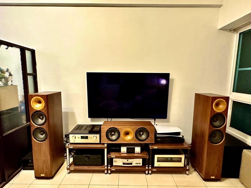

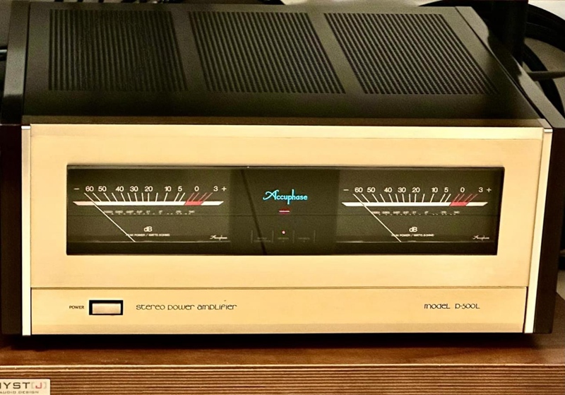

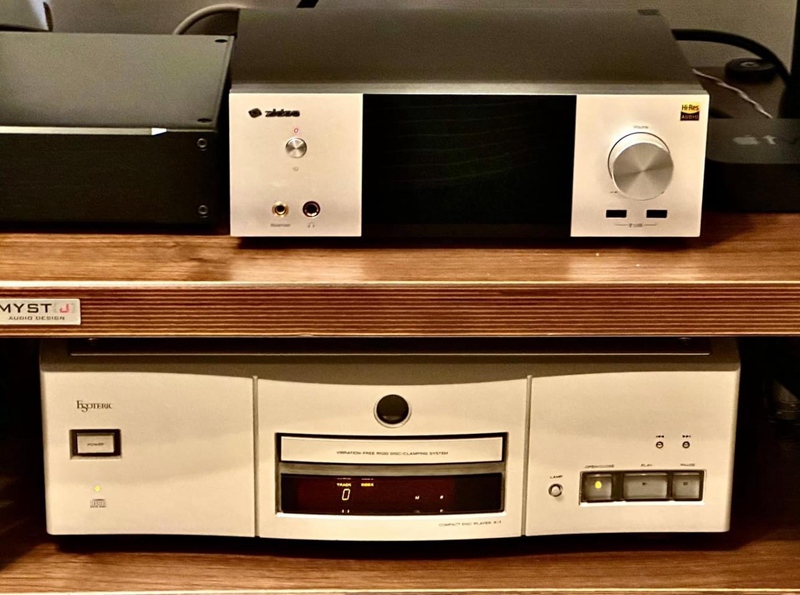

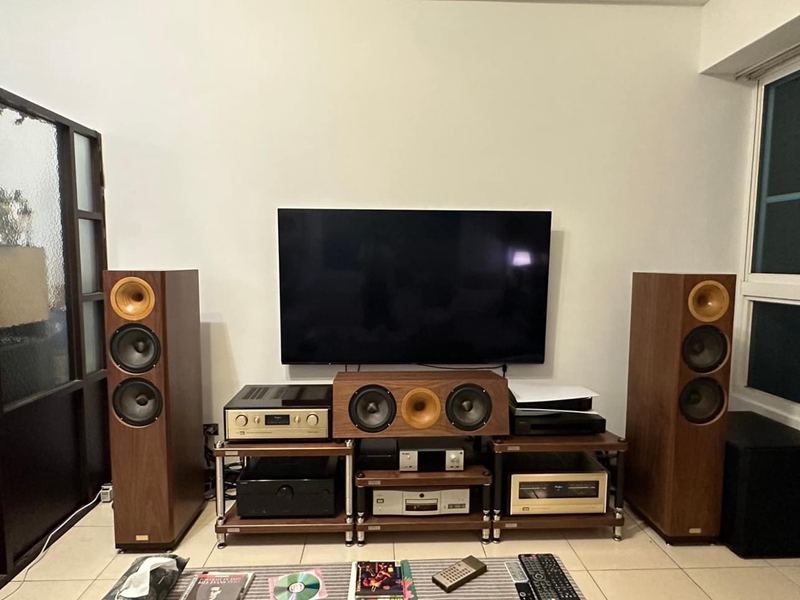

这也是一个音箱能够移动有限的空间,经由分工合作,老师们还是摆出一套不错的系统。搭配短号角台湾LALS classical 82音箱的有Accuphase C280V前级,P500L后级,机器虽老仍是经典,Esoteric X-1数位讯源。

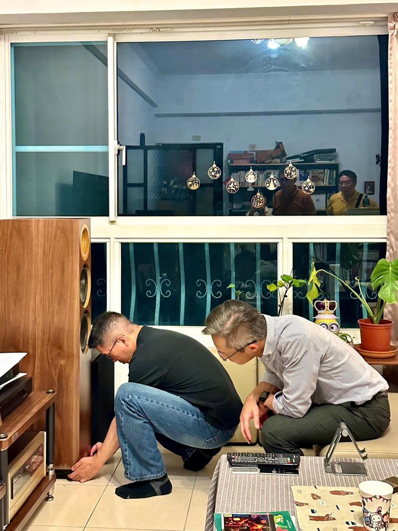

今天由吴贤忠老师处理电源,林孟申老师摆主音箱,侯文智老师接超低音。

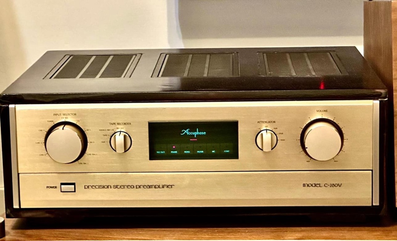

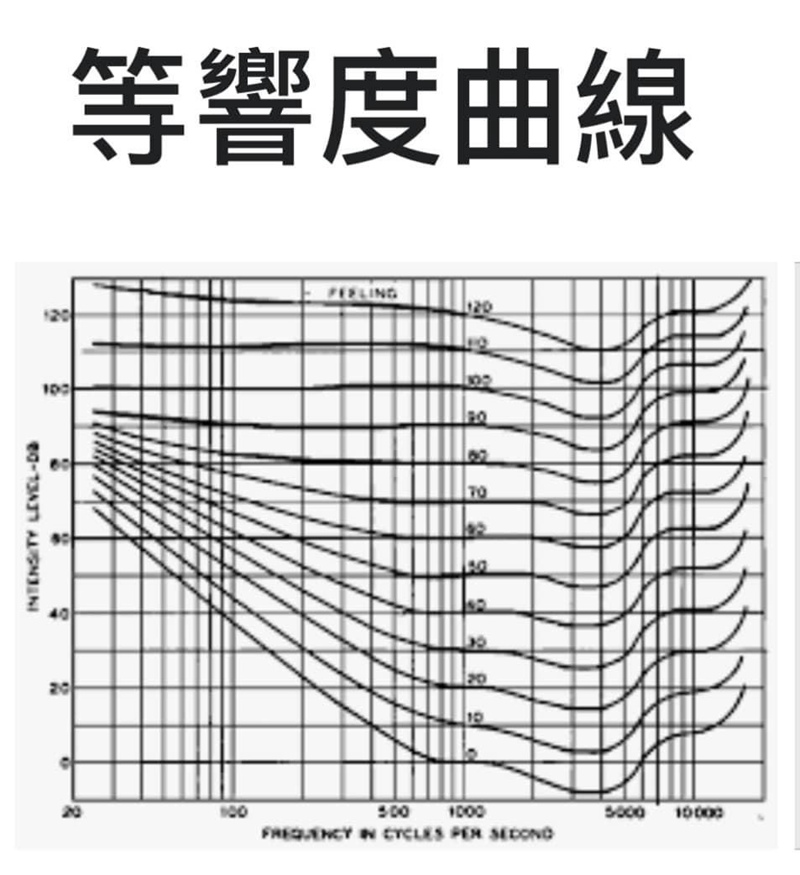

今天可以学到的是电源极性相反的问题,先自前级的phase切换矫正,后来因音箱空间不足,将右侧地面的滤波器先移除,发现极性又反,可以确定是滤波器反极性,再由前级复原。另外是开始检视,听出中高音音量远小于低音,原来前级按在loudness,这是低频补偿装置。现代机器极少配置,原本是为夜间聆听降低音量,依Fletcher Munson curve 人耳对低频感受会大幅降低,所以作此补偿。解除之后即高中低正常比例,同时将音箱后面音量衰减也归零。

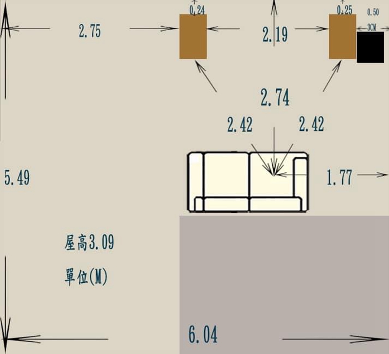

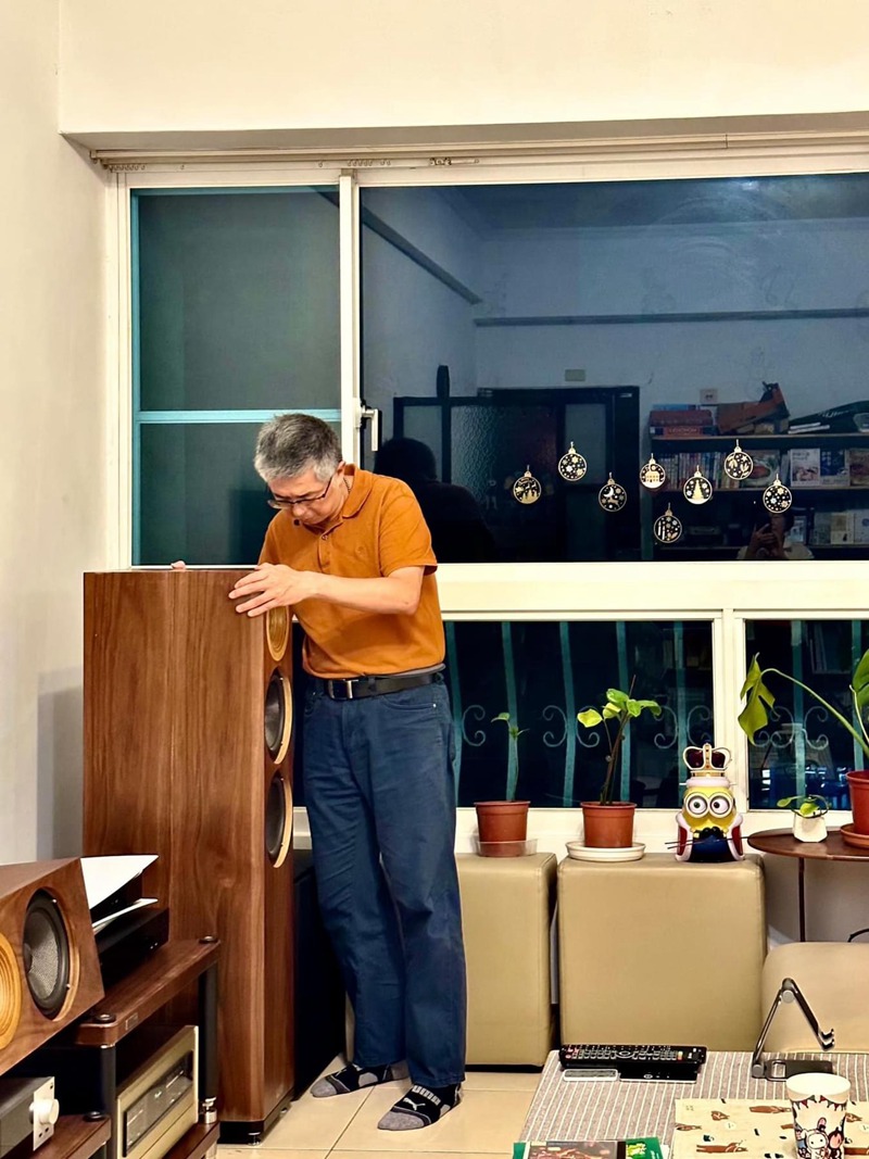

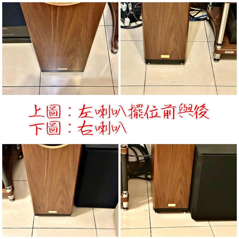

初听,人声音高度尚可,中间偏左,音像形体不凝聚,低频不够下沉。修正如下:「1. 中间偏左,左音箱往外3 cm修正。2. 左右音箱后移3 cm增强低音。3. 再次增强低音,左右音箱往后2 cm。4. 人声音高度够,中间置中清楚,左侧低频稍少,右侧低频则稍多。将右音箱往前1 cm,左音箱往内1 cm,完成主音箱摆位完成。」
接着衔接超低音,使用秦朝3115D超低音音箱,先将超低音相位设定0,分频40Hz。以独奏低音提琴曲在音场置中作为参考目标:「1.修正向右偏的低音,将超低音左移1 cm,音量由1/3一直减至最小音量。3. 音量无可再减,前移2 cm减少最低处量感。2.低音还有些许右偏,超低音再左移0.5 cm(已贴近主音箱),再前移1 cm,如此调整低音提琴平顺下降低于40 Hz。」整个系统摆位完成。
补完超低音,极低在32-35Hz,<顽皮豹>极低已可感,同样请古先生坐皇帝位,以AYA乐段示范音场宽超过音箱两侧,接着播放各类音乐包括综合评估的<a touch of sound madness >,摆位完成整个系统都具宽带,实体,定位,音箱消失的客观音响要件。
