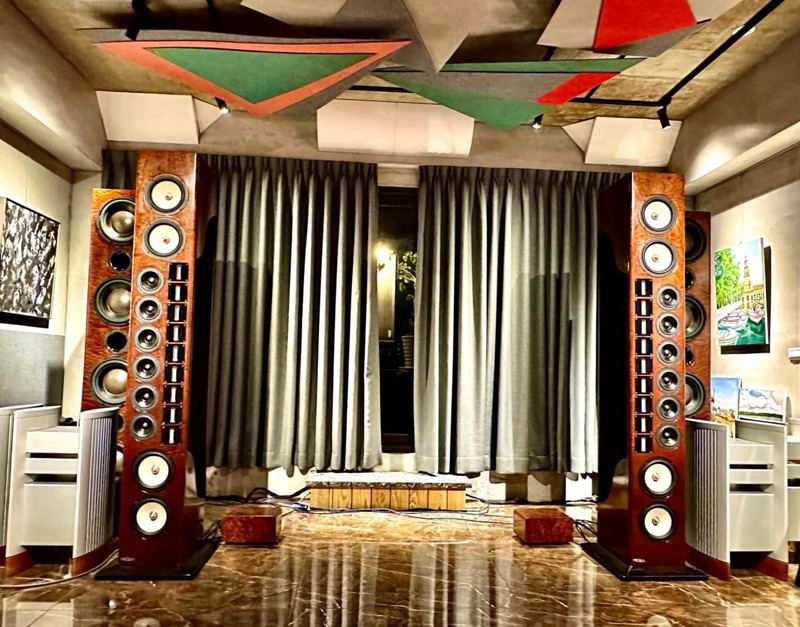

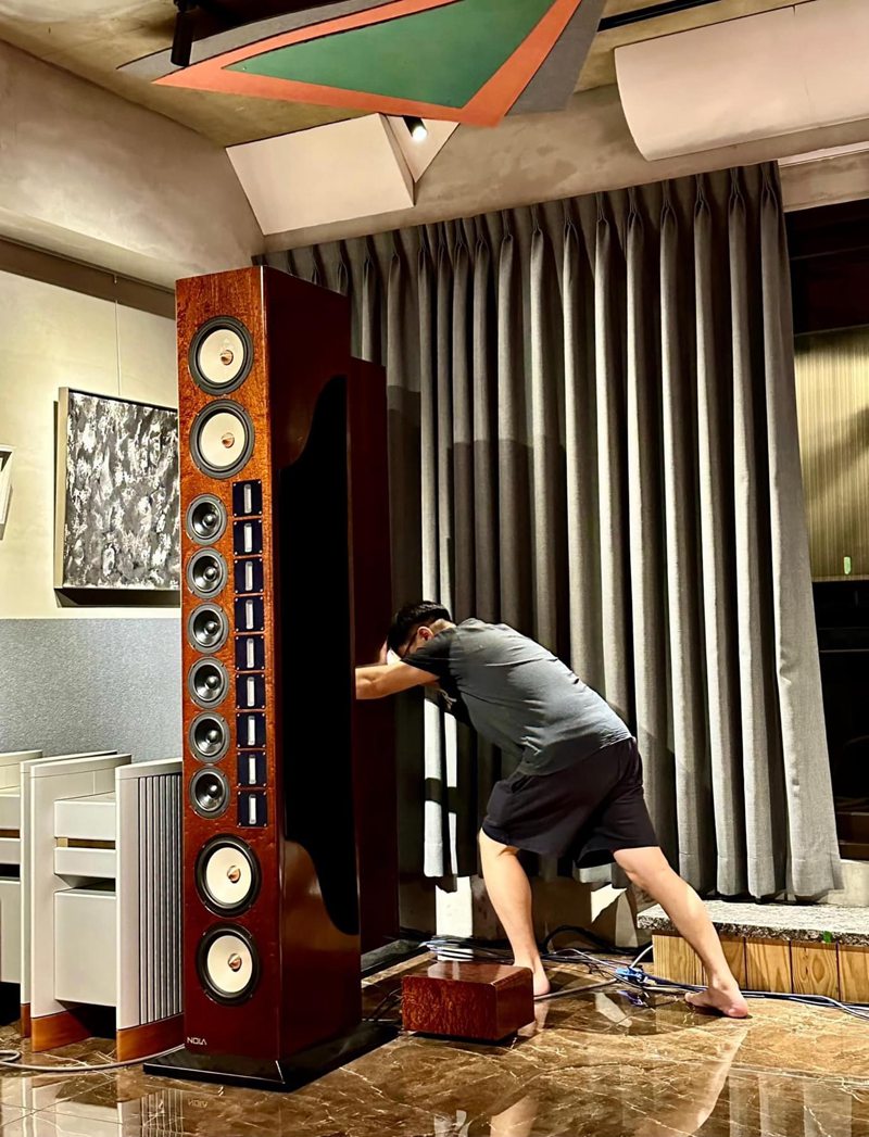

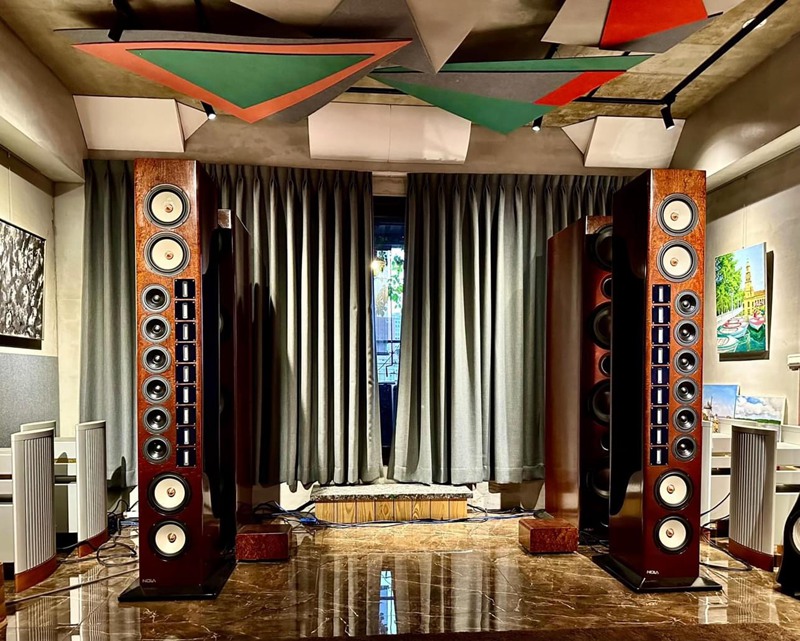

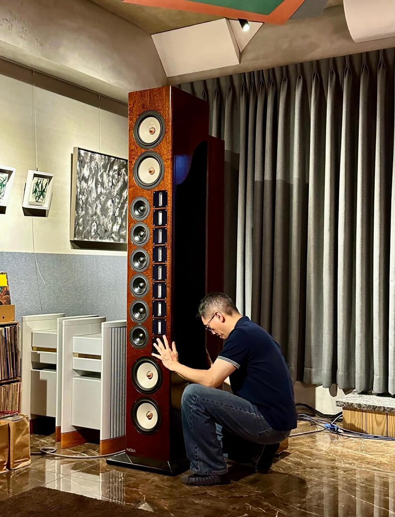

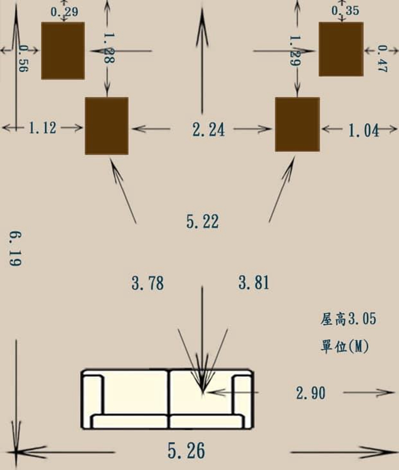

先简单以十八掌听过,左右、相位、极性无误,但是人声偏低、置中偏左,音像欠缺凝聚,低频量也不足。先关掉低音柱再检测,中间偏左有改善,显示与主音箱重迭的低音柱带来整个频域的影响,挪出位置,将四个Halco扩大机往前移,将低音柱完全离开主音箱。接着就非常容易了:修正如下:「1. 左音箱往外两次共3 cm修正左偏。2. 左右音箱后移2cm增强低音。3. 再次增强低音,左右音箱往后2 cm并各拉开1 cm修正些许低频淤积,音像清楚高度和置中都正确,主音箱摆位完成。」
接着开启低音柱,以低音提琴独奏评估,最低处音量太多并向右偏,于是「1. 超低音Q值设定0,分频30Hz,音量两格半(0-10)。2. 修正向右偏的低音,将左低音柱往外两次共2 cm,音量两格半一路降至1.5格。3. 各拉开1 cm再次减少低频。4. 最低处有些多,再各拉开0.5 cm,定位明确,音像清楚,低频也能下潜,以<顽皮豹>与<花木兰>音乐评估,将低音音量再增回至两格半,低域更形丰满,整个系统摆位完成。」
这样的大系统,什么困难的录音都可以轻松再现如真的音乐与音响,加上搭配的Halco 前级,Playback-5的讯源,好音质音色也是当然。
黄先生来讯:「这次去老师家听的MBL实在太震撼,不管各方面都是,回来也是一直想把低频弄强撼,却把音场弄小弄矮了,谢谢老师来指导 。感谢老师在隔天台中开新课程忙碌的时段还跟师母及侯老师来帮NOLA摆位调音,在老师离开后拿出十五拳第六首比对我一直搞不定的低频,那把低音提琴的拨弦声是由主发声点发声后,低频的能量才向前扩散 ,而顽皮豹的3声低频,原来我把第二声调的太强太肥,导致第三声虚弱无力,也就是强中低频,而没有极低频了,导致第三声虚弱无力。十八掌里的第十二首脚踩大鼓由肥厚拖慢变成了速度感饱合度十足,这才像真的爵士鼓。再拿出杨智钦指挥高雄市立交响乐团在卫武营录制的《柴可夫斯基:第四号交响曲》,现场乐团的宽深对比 ,不同乐器的层层堆栈对仗,情绪的起伏十足被牵动,就像是一个乐团在家里演出,真是越听越开心,感谢老师师母辛苦奔波教学,调音摆位路上我还要用心学习!」老话一句:「不怕你来学,只怕你不学」。
