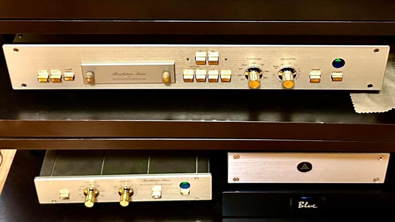

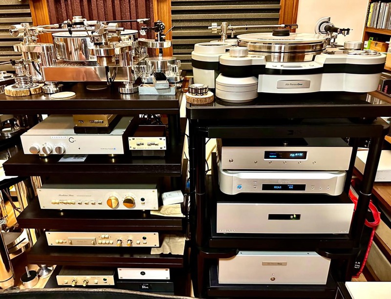

这个音箱系统已经令很多人羡慕,加上FM Acoustics 266前级,FM Acoustics 332电子分音器,FM Acoustics 118后级(推主音箱) ,FM Acoustics 811后级(推被动式超低音),CEC TL 2N CD转盘搭Esoteric N-05 数类转换器。另外有三台黑胶唱盘,八支唱臂,无数唱头,Ramar 唱片刷。应当令人叹为观止。

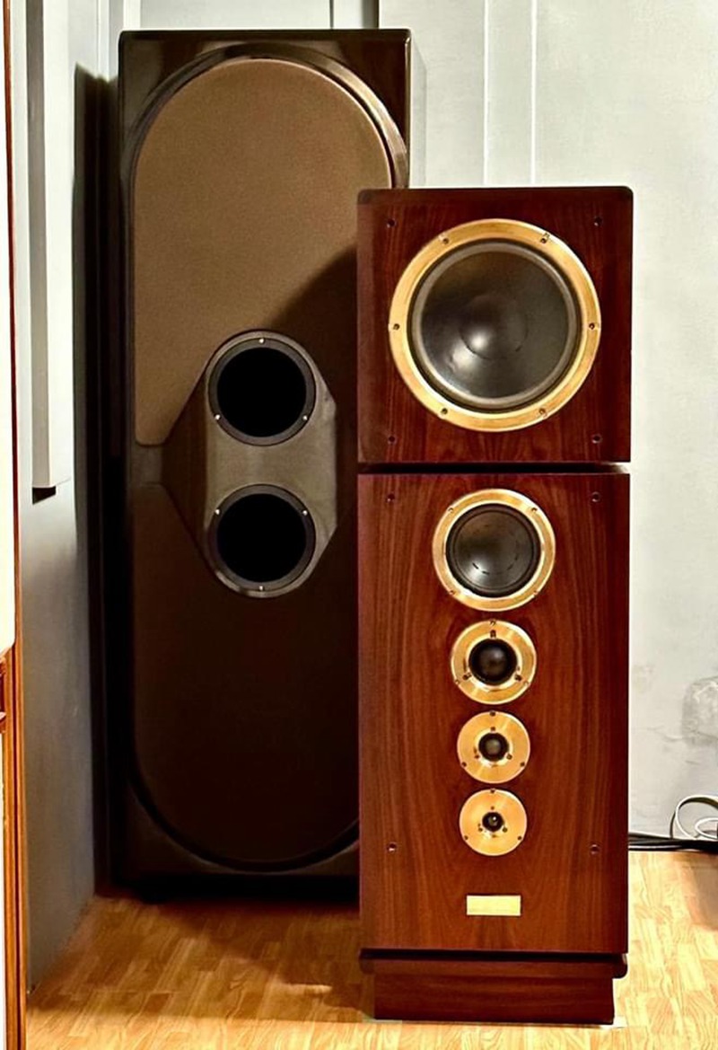

超低音刚到,体积大于主音箱,原本位置当然必须调整。先不开超低音。初步聆听主音箱音场高度尚可,人声略微偏左,音像形体到低频段因有淤积,低频下沈不平顺且量感不足。修正如下:“为去除淤积增加低频亦同时修正左偏,将左音箱左移1.5 cm,后移1.5 cm,右音箱后移0.5 cm。如此动作,即调好人声置中,低音乐器形体平顺下潜,完成主音箱摆位。”
接着打开超低音检视,以低音提琴独奏曲评估,发现音像形体不聚,最低处模糊并向右偏。调整如下:“1. 低通分频设在40Hz,分音器音量置大约三分之一处。2.为修正向右偏且散开的低音,将左超低音柱往内2 cm,右超低音柱往内5 cm。3.最低处稍淤积并向左偏,将右超低音柱再往外两次共0.7 cm,直至音像置中清晰,分音器音量增至约1/2。4.超低音低频平顺清楚,后级(音量控制)逐渐将音量由12点方向增至约三点钟方向,整个系统摆位完成。”
完成后以各种考片验收(部分视频详附图),再度印证Consequence的确是Dynaudio系列最好的音箱,精准中性,基音稳固,没有不当谐震,当然考验驱动的扩大机,也充分反应FM器材的独特音质音色,以及许多器材难以营造的音像3D实体感 (Holography),虽然那么昂贵,百分之99.99的人买不起,却不得不赞美。加上Wilson audio低音柱也使低域更往下沈(非往前冲)以及更明显的丰润度与空间感。
