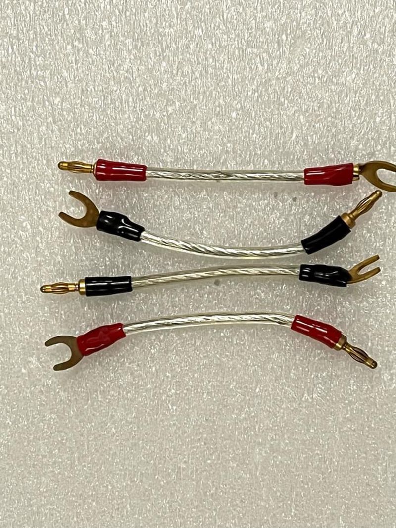

假若你买的音箱有四个端子,但你不想要做Bi-Wiring使用,可以利用跳线,将二个+端以一条跳线连接,另外二个-端也以跳线连接,而连接扩大机与音箱的音箱线就使用一般音箱线即可。如果使用跳线,跳线本身也会影响不同的听感,你可以多准备几组跳线作为调声之用。
