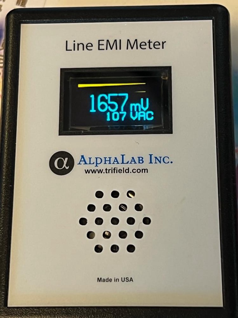

我使用的量测器材是美国Alpha Lab Inc.所出品的Line EMI Meter,也就是量测电源里面的EMI(电磁干扰)。显示幕会显示EMI值,以mV(千分之一V)为单位。显示幕上如果EMI值越高,黄色条就越长,大约低于100mV时,黄色条就会消失。显示幕同时也会显示市电交流电压。
星期天晚上六、七点时,我在家里的一般壁插上量到最高1657mV/107VAC(数字是会变动的),我家是一般公寓住家,这段时间应该是左右邻居用电最凶的时候,所以连电压都往下掉了,而EMI值最高。

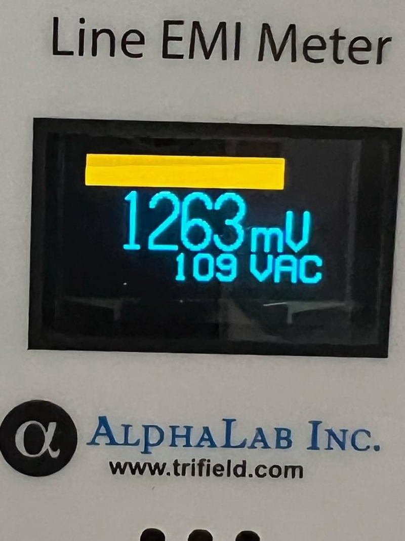

今天早上八点多,我再量一次壁插,得到的数字394mV/111VAC,显示电源中的EMI还算好,不会太高,此时家里的电压也来到111V,算是足的。不过,当我打开家里的电视时,无论是OLED电视或老电浆电视,数字马上跳到1263mV/109V,显然电视是EMI的最大来源之一,而且相当吃电。幸好一般人在听音响时,应该不会同时开电视。
