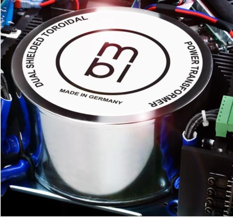

为何称为线性电源呢?线性电源是由变压器、整流器、滤波器构成,有时还加上稳压线路。市电进入机器内的电源变压器,将110V市电降转为线路所需电压,接着经过整流器将交流电压转为直流电压(电子线路需要直流电压来工作),由于直流电压还会有涟波存在,所以需要滤波电容将涟波去除。
在这样的电源架构下,交流电持续的被转为直流电,理论上从滤波电容输出的直流电是恒定的,所以被称为「线性」电源。线性电源的好处是结构简单,电源干净、杂讯低。缺点是体积大、重量重,而且效率比较低。

到底音响器材里面用开关式电源比较好?还是用线性电源比较好?老实说各家音响厂商看法不一。Linn的产品几乎都采用所谓「音响级」开关式电源,许多D类扩大机也采用开关式电源。不过也有D类扩大机采用线性电源,如TAD与MBL(Noble系列)等。而Burmester、Dan D’Agostino等则采用线性电源。瑞士Soulution的旗舰单声道后级是采用开关式电源,Jeff Rowland早期使用线性电源,后来改用开关式电源,他家旗舰后级925也是采用开关式电源。
