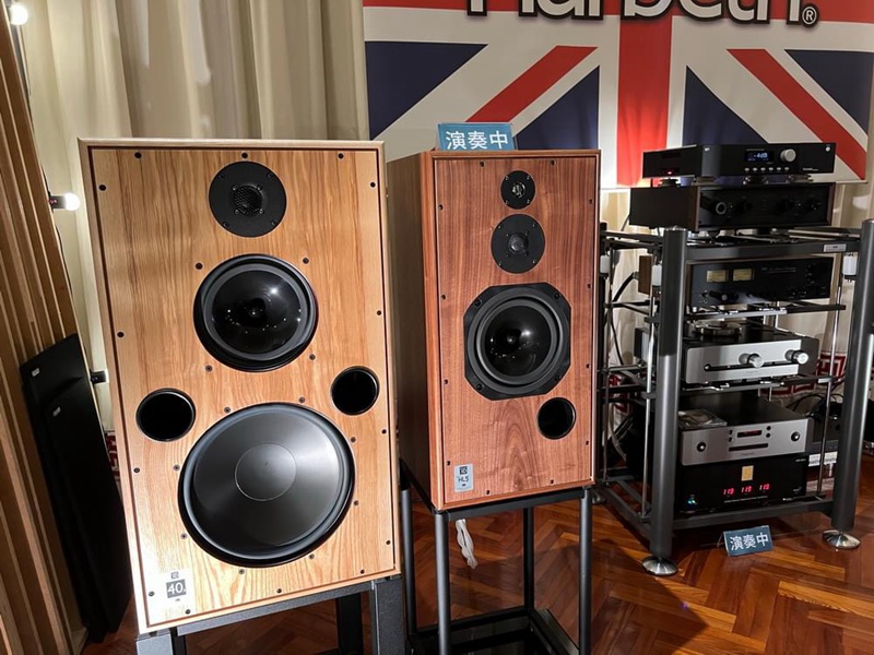

摘 要:我相信很少音响迷会将音箱的分频点与乐器、人声的频域联想在一起。如果无法将这二者联想在一起,音响迷在做调声判断时,往往就会「想错重点」,以至于做了错误的决定。
谈到音箱的分频点,大部分音响迷都知道一些。以三音路音箱为例,高音单元与中音单元的分频点可能设在2.5kHz或3kHz,中音单元与低音单元的分频点可能设在300Hz或更高些。然而,我相信很少音响迷会将音箱的分频点与乐器、人声的频域联想在一起。如果无法将这二者联想在一起,音响迷在做调声判断时,往往就会「想错重点」,以至于做了错误的决定。
以下,我列出乐器与人声的频域,供音响迷调声时参考。请注意,乐器或人声的最低音域应该是比较准确的,而最高音域则只是参考值,因为最高音域会因为演奏或演唱者的功力或乐曲本身的需求而有所变动。例如小提琴,一般演奏最高音域了不起2000Hz以下,但是最高把位可能可以奏出超过4kHz的频率,但那个频域很少在音乐中被演奏,所以也不是实用的频域。
还有一点要注意,乐器人声所列出的频域都是基音频率(Fundamental Frequency),而我们所听到乐器与人声的声音却是由基音与泛音(Overtone)所组成。所谓基音就是Pitch,也就是音高。而所谓泛音就是在基音之上的整数倍频或少数非整数倍频率。每种乐器的泛音会高到基音的多少倍?每一倍的泛音量感都会不同,这就是泛音结构。
1939年,International Federation of the National Standardizing Associations将中央A(A4)音高定为440Hz,不过实际演奏时,有些乐团会把中央A音的频率定得高些或低些。乐团现场演出前的调音就是以双簧管吹奏中央A音为基准。
钢琴中央A音(A4)是440Hz,双簧管的中央A音也是440Hz,其他乐器的中央A音也都是440Hz,但为何我们能清楚听出那是钢琴、那是双簧管、那是其他乐器的声音呢?因为有乐器泛音在做决定。每种乐器或人声都会有不同的泛音结构,这些不同的泛音结构造成不同乐器、人声的音色。
回到音箱分频点上,请你对照以下的乐器、人声音域,就会发现乐器超过2.5kHz的基音几乎是没有,所以高音单元所发出的声音基本上就是乐器、人声的泛音。
再来看中音单元的音域,就说是从300HHz-2500Hz好了,这已经几乎涵盖所有乐器与人声的基音,所以我一直强调中音单元是音箱最重要的单元,可说是音箱的灵魂。
而低音单元呢,就说负责300Hz以下频域好了,也有很多乐器的频域是在300Hz以内。当然,音箱的分频不是像切豆腐一般二面光,而是上下藕断丝连,慢慢衰减,各音箱单元之间还是会有重叠发声的音域,只不过量降低了。
当你仔细审视过乐器、人声的频域之后,会不会发现,原来125Hz-500Hz之间的频域是那么重要,除了定音鼓、脚踩大鼓之外,其他乐器、人声都难逃它的「魔掌」。以后如果小提琴声音不好听,请不要再怪罪高音单元了,中音单元应该负最大的责任。
