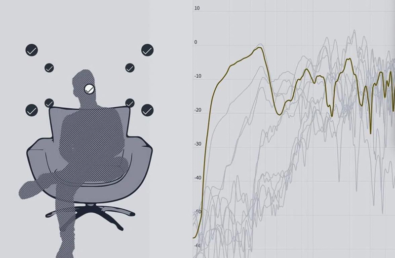

到底数位空间校正主要功能是什么?简单者利用镜像处理,让聆听空间的频率响应曲线补偿得相对平直,去除恼人的低频驻波与中频段凹陷、突起,或高频段的不足。更高阶者还可处理脉冲响应、时间延迟、多音箱相位校正等等。总之,透过优异的数位空间校正,可以让原本又瘦又干又尖锐的声音变得丰满温暖,也可以将原本臃肿的低频变得干净清爽量足,这种巨大的改善绝对不是换一条讯号线或用某种垫材可以企及的。
数位空间校正有外接者,有内建者,传统二声道音响制造商几乎没见到有这种产品者,你必须另找录音室专业产品。而内建者越来越普遍,AV环绕扩大机中早已内建DRC,而且有多种系统,近年有多家已经采用Dirac Live,包括StormAudio、Pioneer、Denon、Marantz、Onkyo、Integra、Lexicon等等。
二声道产品中,Dirac Live也很普遍,包括NAD、Arcam、Dynaudio、Focal、Bryston、Primare、miniDSP等等。目前至少有24个品牌采用他家系统。这些内建DRC者等于是免费奉送强大的声学改善引擎,如果你拥有这么强大的利器,但却不使用它,真的是可惜了!
