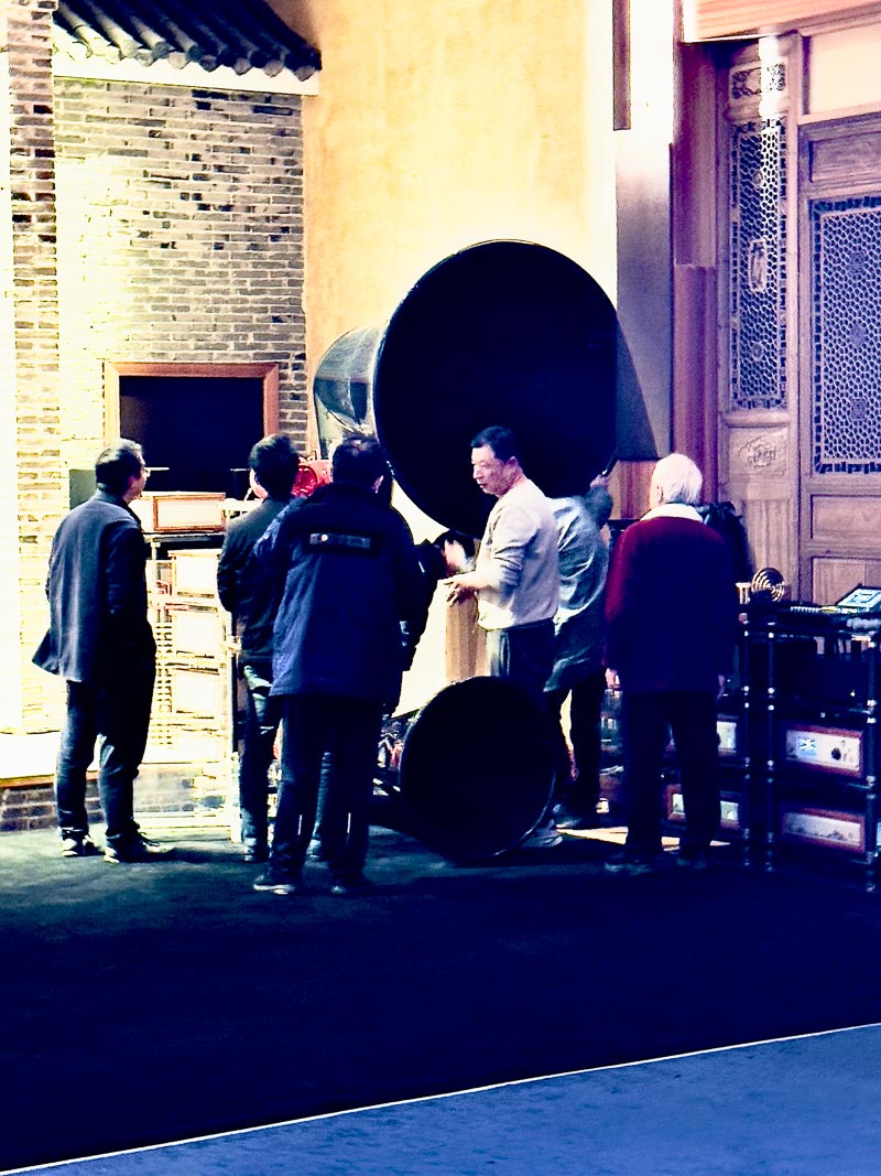

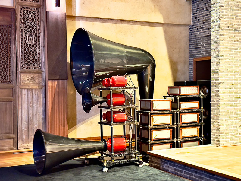

与隐士结缘始于2018年成都音响展。当时我去作专题演讲,趁空档去听赖英智总编主持龙吟音箱发表会。他问我听的如何?在音响我一向不和稀泥,实话直说,这五路全号角大阵仗不错,但是还没摆好。于是戴总邀我大会餐宴后来摆。他身先士卒,与员工用背带依我的指示,移动这对几吨重的大家伙。摆好果然是气壮山河,大号角的直接透明能量细节一应具全。同年十二月受邀到隐士开调音班,之后,龙吟转战国内外,我得到的消息是褒贬都有,但是心中只留下一个期待,如果低频能下到30Hz基音,应当天下少有敌手。龙吟的基本特点是号角全碳纤维,铍膜,驱动器是最低反电动势的励磁。详细资料google可查。

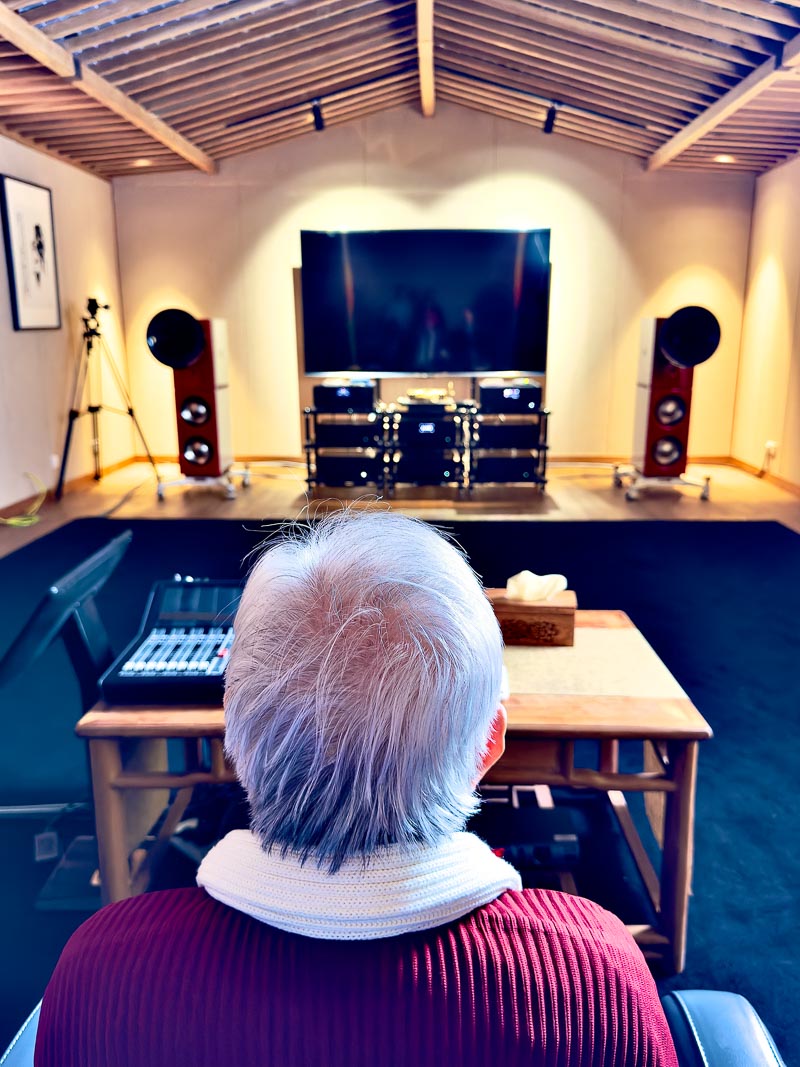

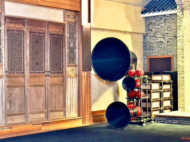

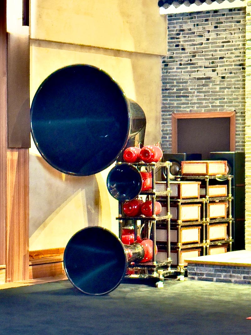

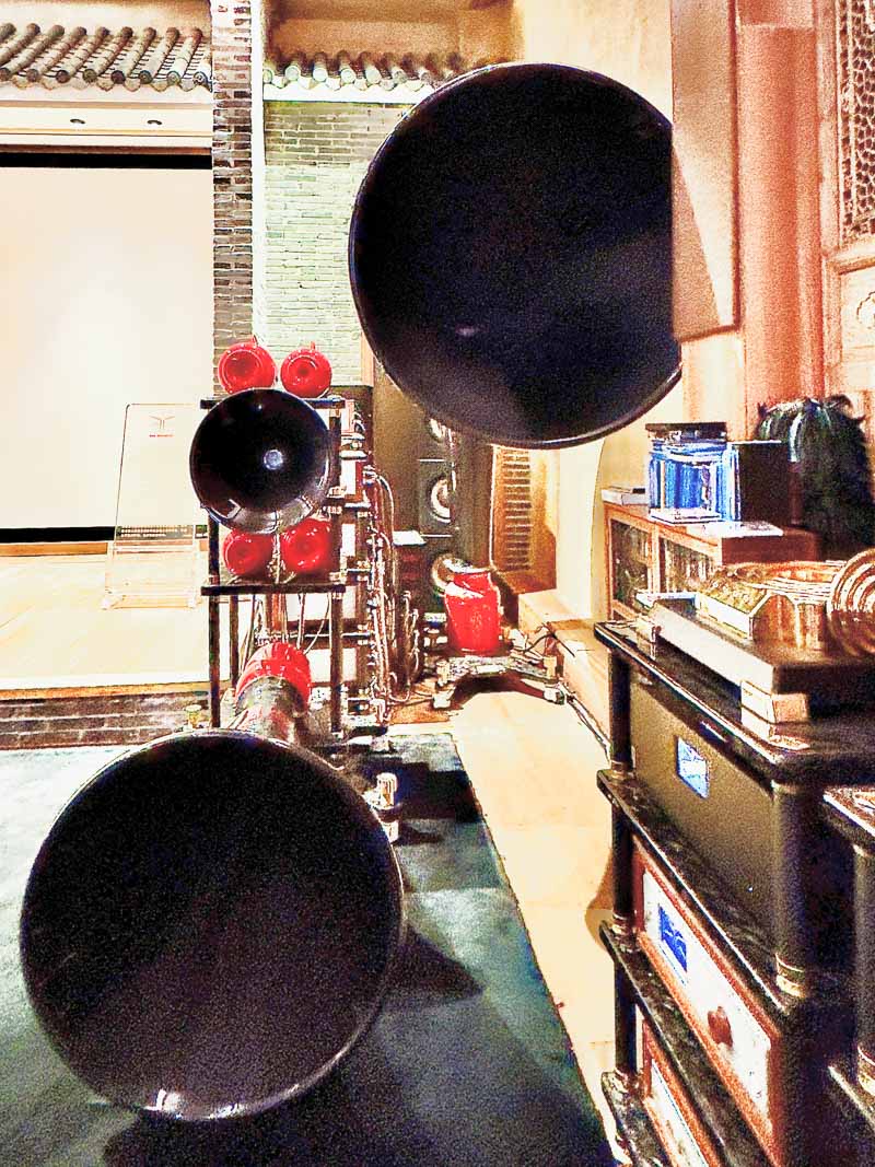

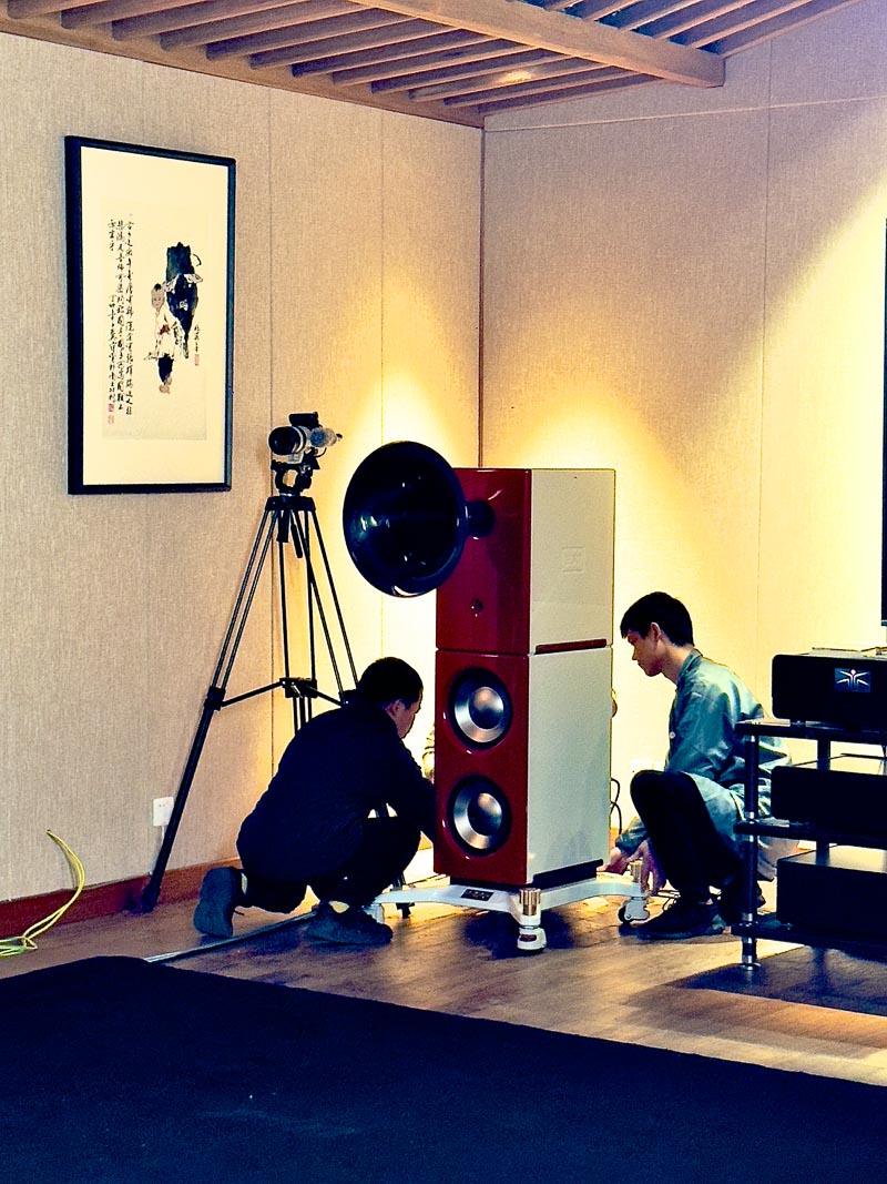

三年疫情我没法前往,今年开始大江南北开班,这次到上海,戴总再邀我前往切磋。喝过肉桂岩茶,热身先摆好一对小号角,问题也是出在toe in。重点放在超级龙吟,因为现在除了原本五音路号角,加上每边各612吋钛质三明治锥盆低音柱,高磁密度励磁。所有前级,后级,讯源,分音器都是自行研发。

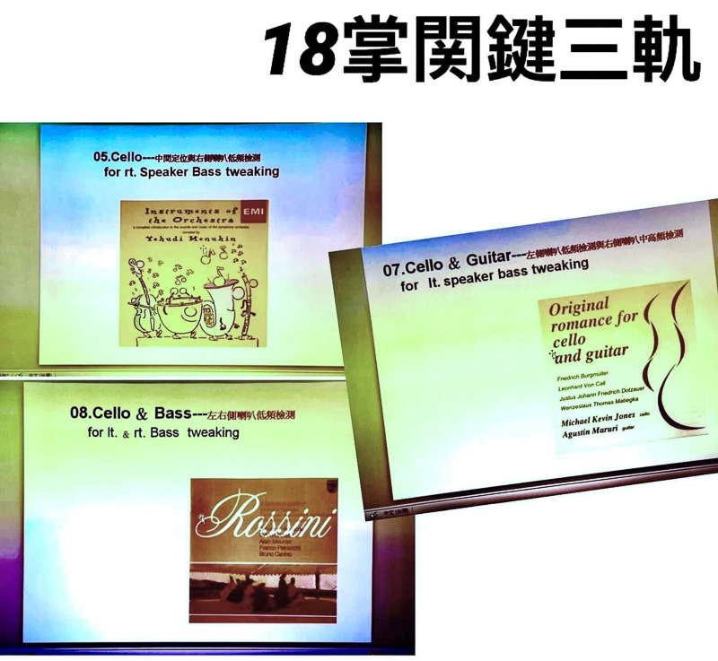

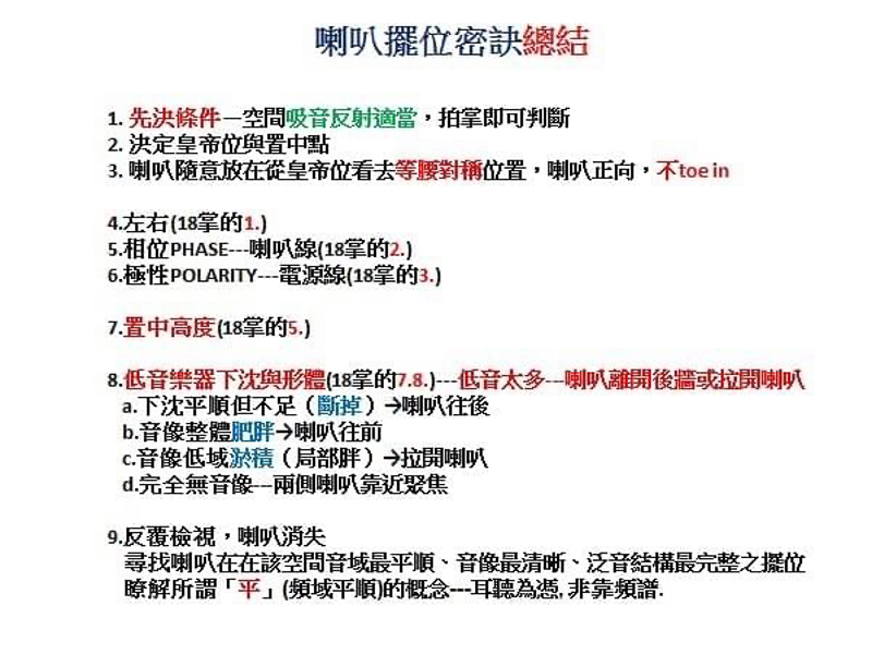

这是个非常大的空间,高六米,宽十米,深十七米,音箱摆得很开(7米),避开大银幕,相当远距(8米)聆听。先关掉低音柱,以「降龙十八掌」检视龙吟。左右、相位、极性无误,但是人声不聚,大提琴与低音提琴呈现典型的散形。开始以为音箱摆太开,照理会要求音箱靠拢聚焦,但是往前一看,有明显toe in,所以在动手之前,先将所有单体拉正左右对齐。没想到只这个动作,置中高度就正确了,音像聚焦,大提琴低音提琴形体呈现,平顺下沈到40Hz没问题,而且低频量稍多。将低音号角减少2dB,即完成主音箱摆位。可见toe in的祸害有多大!摆正,7公尺的音箱间距,在皇帝位听,置中音像实体有骨有肉,可见一般号角指向性强,但这对的横向扩散也是超强。接着衔接超低音,以「伏虎十五拳」的两轨低音提琴独奏评估调整,由于低音弦在极低域向右斜,所以将右侧超低音往左平移3公分,左侧超低音也向外移2公分,最后低音柱各再降低2 dB即完成整个系统的摆位。
整个摆位过程除了隐士团队,无锡音海影音调音社分社支援的两位班长,董杰与方兴都非常细心精准的依指示分亳移位,费时不多,完成任务,特为致谢。
