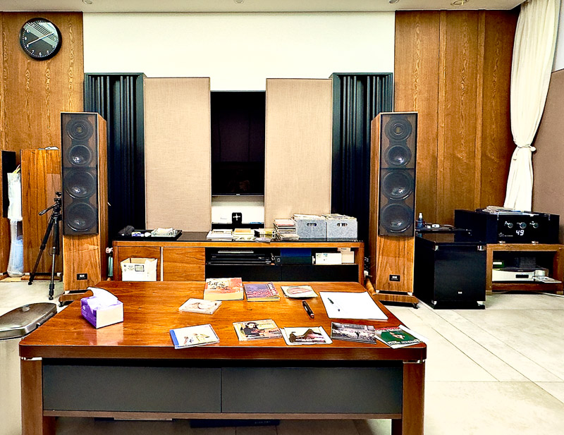

王总的聆听空间是开放式。音箱放长边墙,相对短距聆听,有如指挥家位置,这是许多玩家常有的空间形态。指挥家位置是非常敏感听出音场中任何不平不顺,因此只有正确营造平衡音场音像频宽动态细节才能获得。
     主音箱ELAC FS 509 VX-JET
搭配低音炮ELAC SUB 2070

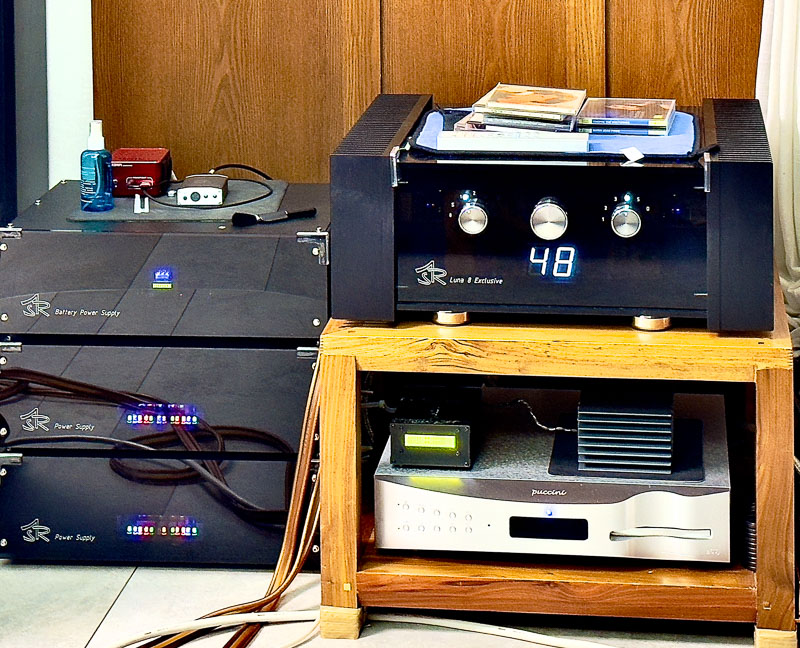

      合并功放ASR LUNA 8 EXCLUSIVE
      CD dCS puccini

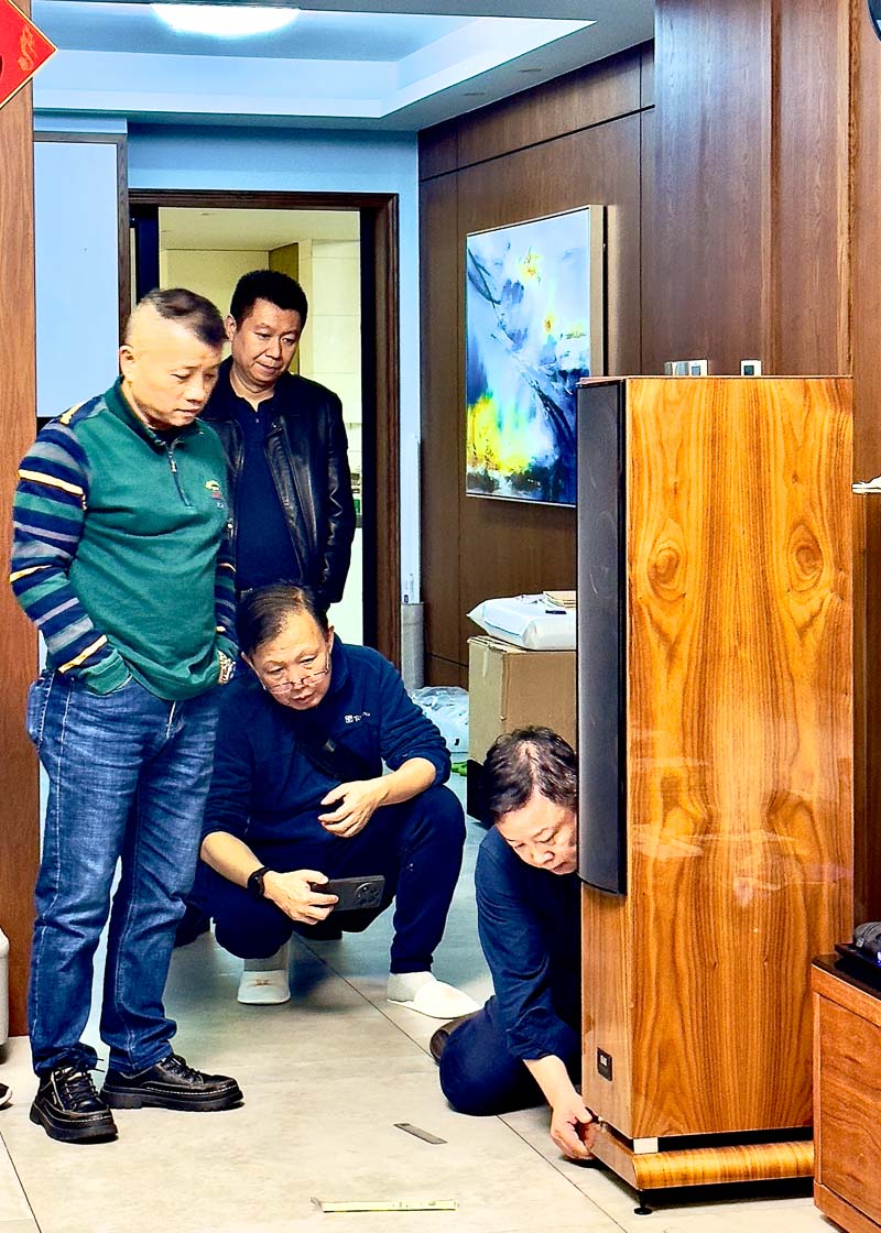

大家以「十八掌」听过,大致得到形体聚焦不足,音场低,低音不够下沈的初步印象。我告诉大家这个问题就出在音箱toe in,所以首先将音箱拉正,左右对齐,就如此简单,置中高度,低音弦平顺下沈到40Hz。接着以「十五拳」衔接超低音,由于参考乐段低音提琴独奏偏右太多,放在右侧的低音炮无左移空间,所以将低音炮改放音箱之间,很快就完成衔接,也完成整个系统的摆位。

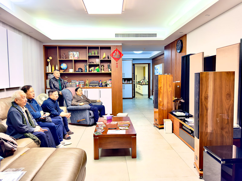

经过两天多处家访,大家都熟悉许多考验音乐,《顽皮豹》、《花木兰》鼓乐当然是确认加上低音炮的成效,应当很难回到不加的日子。随后聆听的音乐都轻易过关,为此次长沙行划上美好句点,感谢各位大德配合协助,幕后几位朋友私下言谢。
