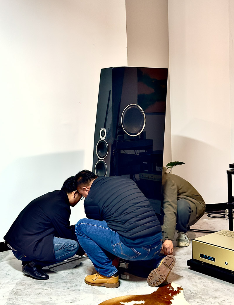

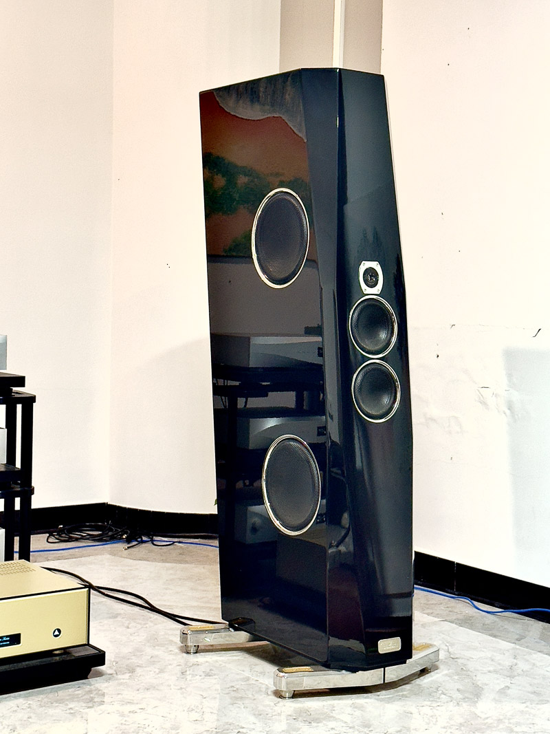

董先生是老烧友,很认真寻求摆位,也不相信调音道具,他已经把这对音箱调了一个月,反覆量测对称。他没听过调音课,所以我们刚到时,他说给我鱼竿,告诉方法,他自己钓鱼。或许担心我动过回不去他的摆位。

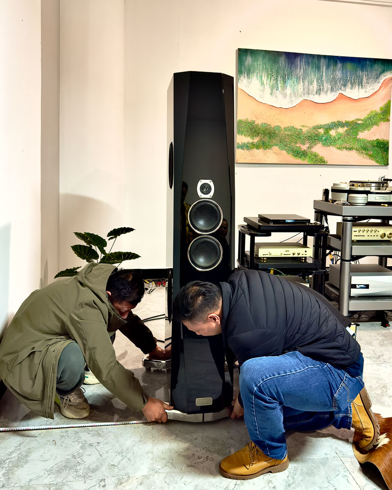

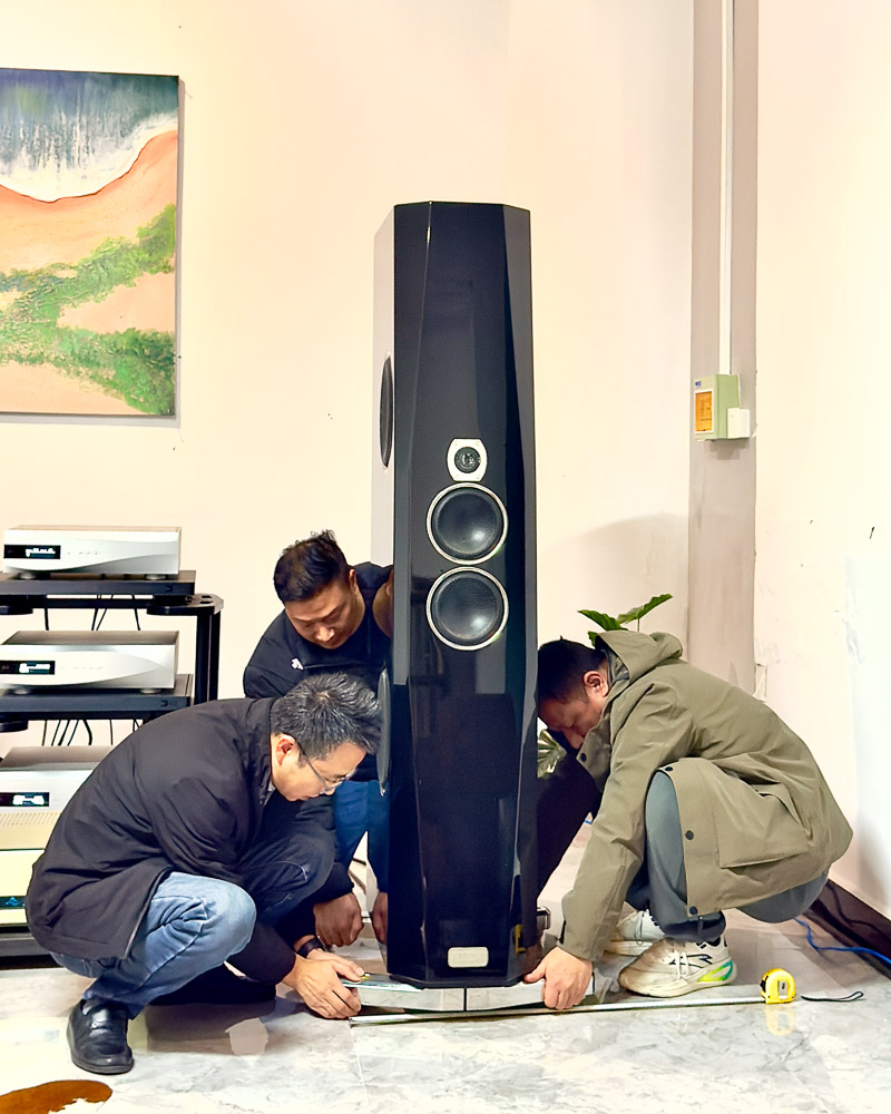

以十八掌听过,我认为偏左,低音没下沉,在场者也同意我的观察。我说现在未摆到位,你先做记号,我摆后如不满意再复原。
因为音箱很重,几个人齐力依我指示动作,其实非常容易,先将左音箱外移2公分矫正左偏,置中够高后,左右音箱再后退3公分增加低频,最后拉开1公分消除淤积,再拉开0.5公分让弦质更宽松频域更顺平,即完成摆位。他说低音可否再多?我认为已经足够,再后移可能过头反而模糊,先听些音乐再说吧!
听过高宽深音轨检验,再听uri caine 「马勒改编曲」,莱纳「天方夜谭」,DALI 6的「Heilung」与「Silence is sexy」,我认为都完美呈现了。董先生拿出中乐管弦,听过笑颜逐展,他希望的下潜听到了,最后他播放维也纳圆舞曲「拉兹基进行曲」,在非常大音压下,Tidal的实力完全发挥,如同现场氛围,他也完全信服。我给他鱼竿也给他鱼,只建议铺上大一点的地毯即可!
老实说十多年前Tidal Sunray 出现,不管在展场或私人都听不到应该有的完美,大多偏理性尖锐,虽然它的设计理念很正确,不应如此。这次亲摆Agoria终于印证它的中性高解析大动态大能量,可以反应前端与录音。在两声道音箱中可以列十名内。近年有四件式推出,我还没听过,摆得对应当会惊人可观!
Agoria可以有很多接驳调校,其实简单接,放Flat,靠摆位即可。太多调校是化简为繁,反而找玩家的麻烦。董先生只以优质前级FM 268C,后级FM 115、唱放 FM 223,CD/SACD Vivaldi四件式即可搞定。
这对音箱采低音辅射密闭式箱体。每侧1.2吋钻石高音x17吋陶瓷中音x2 280mm(11)三明治陶瓷低音x2(音箱两侧上方)280mm三明治背辐射陶瓷低音x3(音箱两侧下方加上背面1个),分音器调整相位一致。阻抗:4欧姆尺寸:169 x 31 x 60 cm(高xx深)重量:205 kg / 每支。
