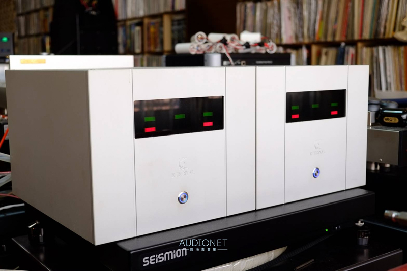

除了选用铁三角的旗舰唱头,从宋医师的唱放用的是YS Audio Reference One MK III,搭配Audio Research R6 SE真空管前级,而后再搭配竣象张老板制作的单声道后级驱动体积庞大的Wilson Audio MAXX 3喇叭,全套系统再采用PS Audio P20电源再生器供电,以及6Entreq Silver Tellus接地盒用于消除杂讯。
不仅器材用得很顶级,从这套音响配置中也能感受到宋医师的热血音响魂!因为他几乎所有器材都做了改装,像是喇叭就换了高音单体、机内配线、跳线,以及喇叭端子。喇叭底部也采用Isoacoustics的抑振脚垫取代原厂的金属角锥。再来,连接器材所用的线材大部分都没有经过端子,而是打开顶盖,直接将裸线焊接在电路板上,这么做不仅缩短传输路径,也减少端子对讯号的耗损,呈现更直接无染的声音特质。甚至音响系统四周还采用全时臭氧处理,消除不必要的静电和真空管的麦克风效应,每个环节都非常讲究,也遵循正统的音响思维。
