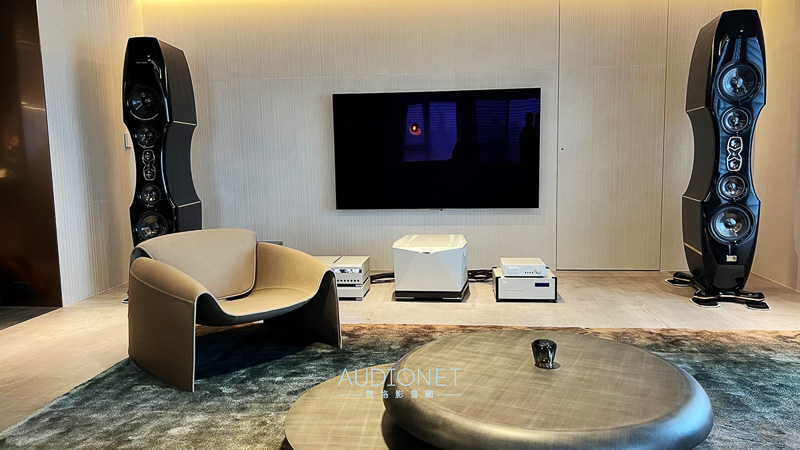

项先生的聆听空间很大,聆听区大约占整个空间的1/3

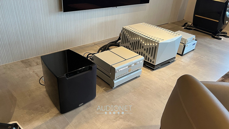

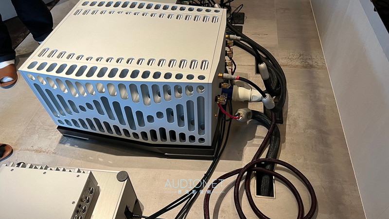

既然客户坚持要买EV-2D,文鸿音响也就顺其意愿。而在搭配的扩大机方面,文鸿音响认为一部Boulder 3060立体后级已经足够,不需要用3050单声道后级。3050每声道在接4欧姆音箱时,峰值功率可以输出3,000瓦。而EV-2D只要100瓦就可以推得惊天动地了。即使是立体声的3060,搭配4欧姆音箱,每声道的峰值功率也有1,650瓦。前级则搭配2110,而非前级旗舰3010。另外还搭配812 DAC前级与Bluesound Node串流播放机。
后级是Boulder 3060立体后级。
前级是Boulder 2110

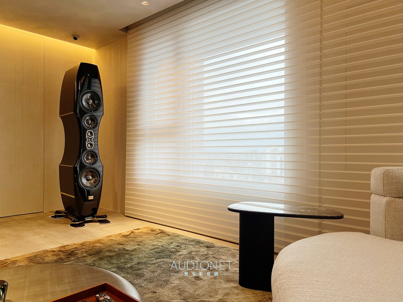

项先生这间聆听空间面街的一边都是窗户,拉开窗帘视野很好,如果要听音乐,可以将窗帘放下。窗帘采用的是半透光的白色可升降窗帘,材质软硬适中,用的是Hunter Douglas的丝柔百叶窗。虽然不是刻意为听音乐而选,但也能发挥某种程度的吸音作用,否则整面都是玻璃,高频反射量一定会太多。

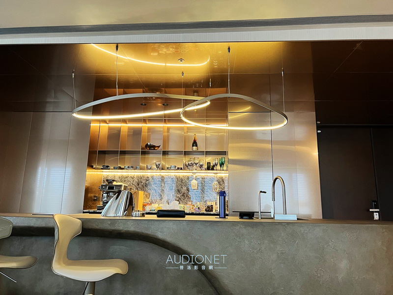

空间的另一侧是很大的吧台,这个吧台的造型呈现不规则的曲线,整个吧台区能够产生某种程度的声波扩散功能,不会与相对面的墙面形成严重的驻波(二平行墙面会产生驻波)。
一进门右侧就有一个大吧台,这个大吧台相当程度打破对面墙面的平行,降低驻波形成。
吧台的正面。

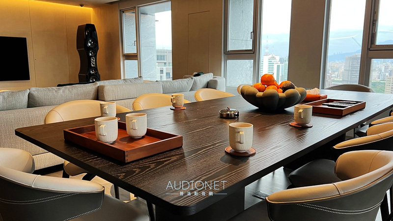

这个空间内有一套主布沙发,一张矮皮椅,一个圆茶几。主沙发后面有一个大长木桌,以及10张皮餐椅。再往后是内凹的空间,摆着一张大皮沙发,二张皮椅,以及一个小茶几。这样的家具搭配对于空间的音响效果也有正面帮助。软质的布沙发很巨大,绝对可以起相当大的吸音作用。其余桌子餐椅数量不少,也都可以打散声波。我不知道这些家具是设计师主张?还是项先生的意见,总之这样的配置对于聆听音乐有正面助益,而且高雅又好看。
聆听位置大沙发后面还有一套大桌子与10张椅子,这些家具不仅实用,也对音响效果有帮助。

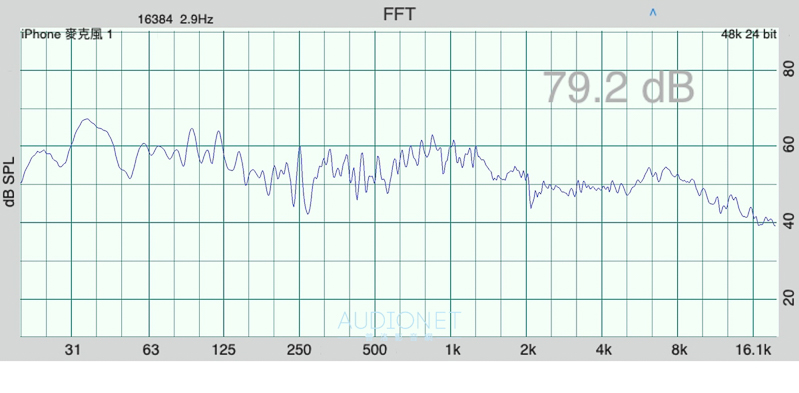

我到了之后稍微听了几首曲子,发现低频段的量感太多,低频峰值会影响中、高频的平衡性与细节。实际扫频量测之后也是如此,在31Hz-63Hz这个八度频域中有10dB峰值。大家要有概念,无论怎么设计,聆听空间的低频峰值很难避免,必须靠音箱摆位或参数EQ来降低负面影响。
难免有低频峰值
想要降低这个频域的峰值,必须将音箱往前拉至少一公尺。问题来了,由于项先生使用的Kharma音箱线长度只有3公尺,而且是埋在地板下的,最多只能再往前移动约30公分。再者,项先生也认为往前移一公尺将会影响动线与美观,所以我们就先将音箱尽量往前移动约30公分。至于二音箱之间的间隔,以我的经验,嫌太宽了,于是我们也将二支音箱往内移。但由于后墙右侧有一道门,所以也不能往内移太多。
音箱位置移动完成之后,我又扫频量测一次,此时原本31Hz-63Hz的峰值区已经缩到31-50Hz,而峰值的高度也从原本10dB降到7dB左右,显然我们的音箱摆位已经产生正面效果。不过这样还不够,因为听许多低频量感多的音乐时,还是会感受到低频峰值的压迫,而且低频细节无法清晰。此时,Roon PEQ就要起关键作用了。

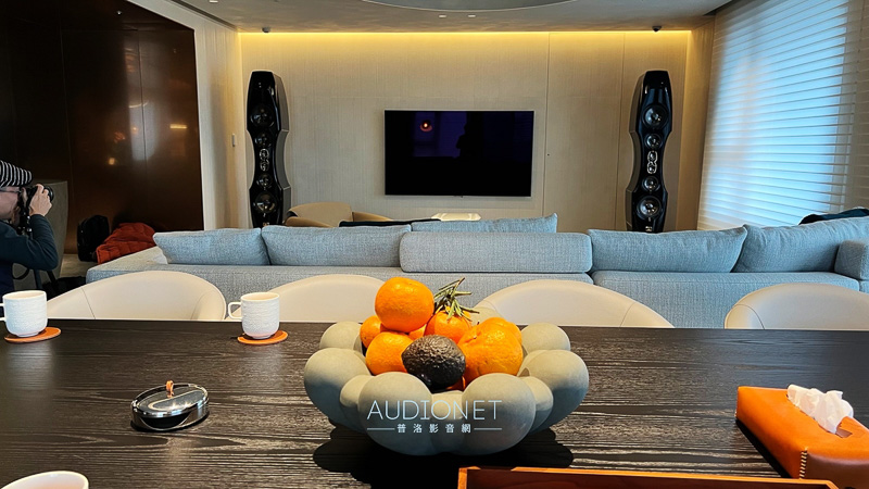

从房间后面往前看聆听区。

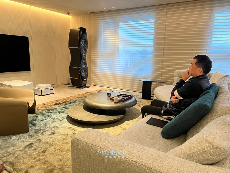

音箱前方摆一张皮椅,还有圆形茶几,加上厚地毯,对于好声都有帮助。

窗帘是可以电动升降的,不听音乐时将窗帘收起,听音乐时将窗帘降下,有助于声波的吸收。

那个超低音是配合看电视时使用,听音乐时没开。
尚未移动音箱时的频谱,请注意看31Hz-63Hz处有10dB低频峰值。
经过音箱调整摆位后再量测,此时峰值范围缩小一点,为31Hz-50Hz,峰值也降低到7dB左右
主人项先生正陶醉于音乐中。
