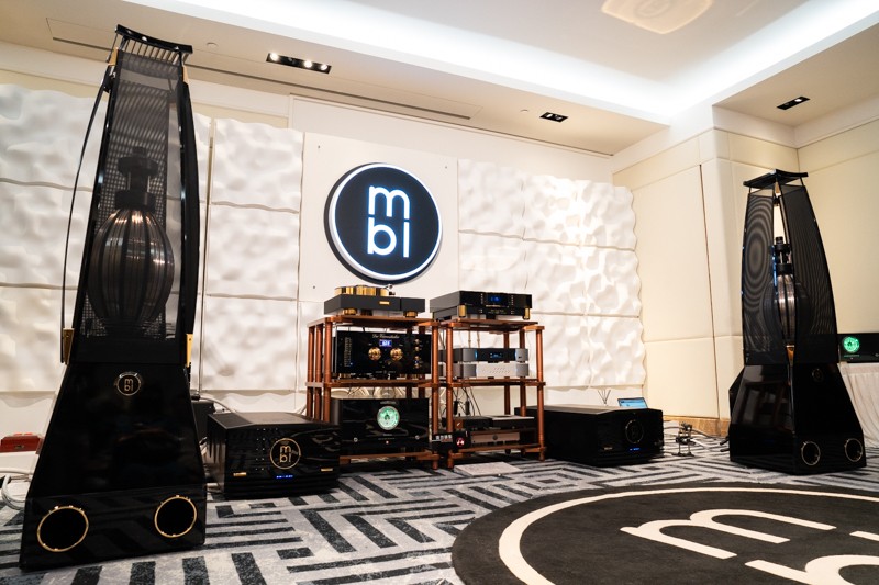

摘 要:今年慕尼黑音响展才亮相的 Stromtank S-6000 Alpha 电池供电系统,相隔三个月,也在台北君悦酒店的 TAA 音响展现身,展房里开声的整套 MBL 系统都是由这台 S-6000 Alpha 来供电,让这次来看展的爱好者们能及时尝鲜。

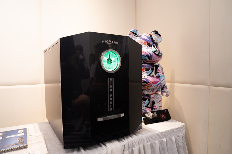

Wolfgang Meletzky 正是 MBL 的创办人,多年前他离开公司,本以为要开始享受退休人生了,不甘寂寞的他却又另创品牌,再启人生事业新页。这个新品牌就是 Stromtank。MBL 做扩大机、CD 唱盘,也做音箱。Meletzky 创办 Stromtank,不做扩大机也不做音箱,他看上了电源供应器的市场,但他另辟蹊径,开发 High End 音响专用的电池供电系统,透过将交流电转成直流电,储存在磷酸锂铁(LiFePO4)电池内,再透过精确的转换器,将直流电转成交流电供给音响器材使用。这些年来,Stromtank 针对不同的系统和客群,开发出 S-1000、S-2500 Quantum MK2、S-4000 ProPower MK2、S-5000 HighPower MK2 等不同大小、不同供电量的电池供电系统。

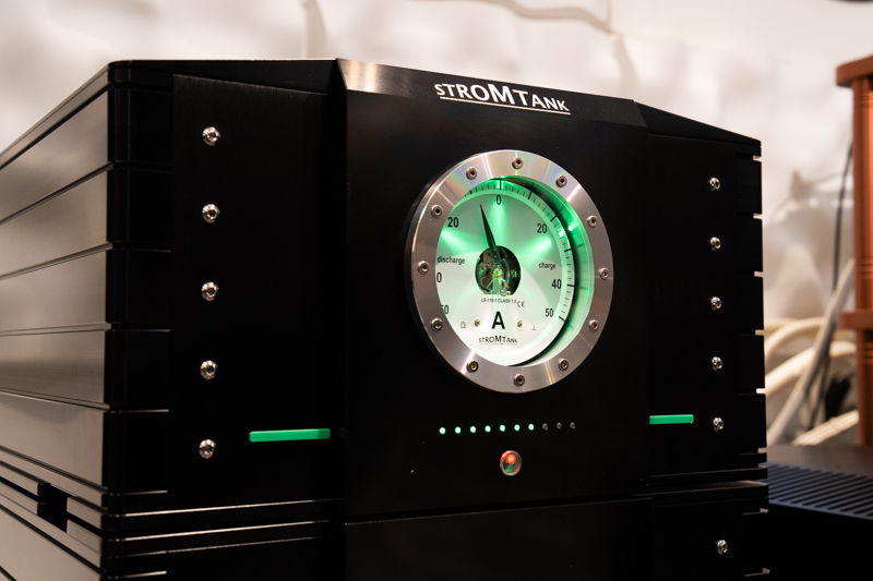

最新旗舰 S-6000 Alpha 专为高耗能的大功扩大机而生
没想到,在 S-5000 HighPower MK2 这样大型电池供电器之上,Stromtank 竟还有招。Meletzky 说,这些年来很多家里使用一些怪兽级 A 类扩大机的玩家,都问他能不能做个比 S-5000 更大的电池供电器。于是,S-6000 Alpha 便应运而生。
S-6000 Alpha 提出一个很有创意的做法,就是把原本单一台的电池供电系统改成两件式设计。「上面那台是主要的控制电路、监控线路,以及电池管理系统,下面那台则是磷酸锂铁电池,加上 AC-DC 逆变器。」这样有什么好处呢?日后用家如果觉得单一组不够用,还可以加购 S-6000 Alpha 下面那台电池箱,然后串接起来使用。这样,就算扩大机再耗电,想听多久都不怕。而且,改成两件式之后,每一单件的重量也轻一点,对用家、商家来说都方便。

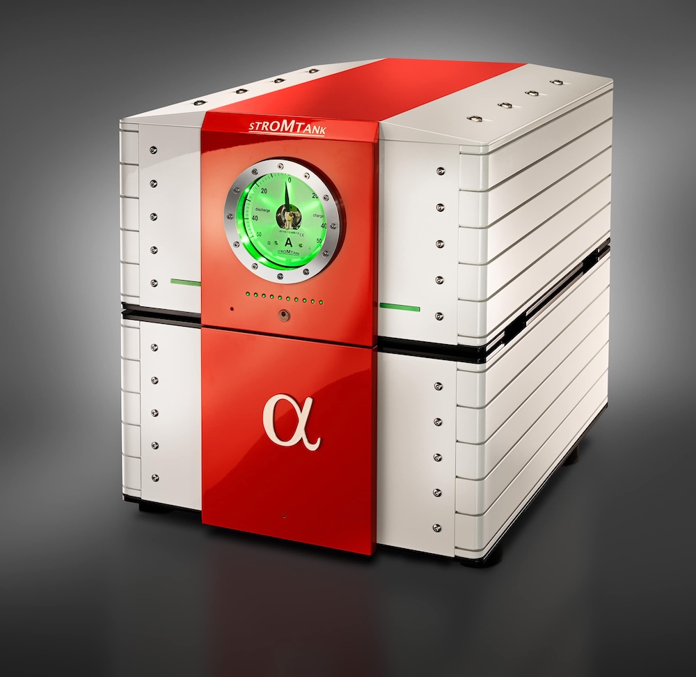

用上新款电池芯与新设计的逆变器
S-6000 Alpha 的能源转换效率高,在交直流互相转换的时候,可以达到 98% 以上的转换率。这样,S-6000 Alpha 在供给高耗能的扩大机工作时,就能应付得宜,不会有来不及、或不够用的情况。而它就像所有 Stromtank 的电池供电器一样,可以在 off-grid 模式下工作,也就是可以完全断开市电。这样一来,就可以让音响系统与充满噪声的市电隔离开来,获得最纯净的电力供应。
在 S-6000 Alpha 里面有多达 16 个磷酸锂铁电池模块,并且这次使用的还是新款的电池芯。可提供 4,000W 的持续供电,峰值输出更可达 5,000W 之谱,比起 S-5000 的 2,800W 连续输出最高值要高上许多。Meletzky 表示不仅电池储量增加,逆变器与电池管理系统也是新设计的,在交直流转换上更有效率,且电池充放电的稳定度更好。

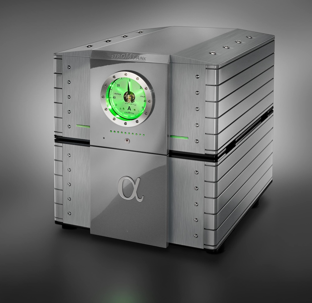

设计哲学—到源头取水最干净
Meletzky 说他之所以走了这么多年的音响路,最后却来到 Stromtank 这样电池供电系统,乃是因为他长年思考怎么获得理想的音乐重播,就在于两个因素。第一,音乐来源的录音质量要好。他说,我们的音响系统再好,如果录音质量不好,我们也听不到好音乐、好声音。第二个因素就是电源。最极端的状况就是中断电力供应,像是停电,或者我们拔掉插头;没有电,音响没办法作动,就放不出音乐。更多时候我们会遇到的问题是电源质量的问题,市电里有太多高频噪声,或者是受干扰的正弦波。他审视了整个音响市场,音响器材有太多人做了,所以他要来解决这个困扰他,也困扰很多人的电源问题,这就是他们 Stromtank 的目标。
电源滤波不是也可以达到这个目的吗?「这是一种方法,但不是最好的。」Meletzky 以水源举例。滤波器就像是我们用过滤器过滤受到污染的水,这确实可以让水变干净,而让人可以饮用。可是,Stromtank 是要直接给你纯净的淡水,根本不需要过滤。一个是在后端做过滤,一个是带你回源头饮水。

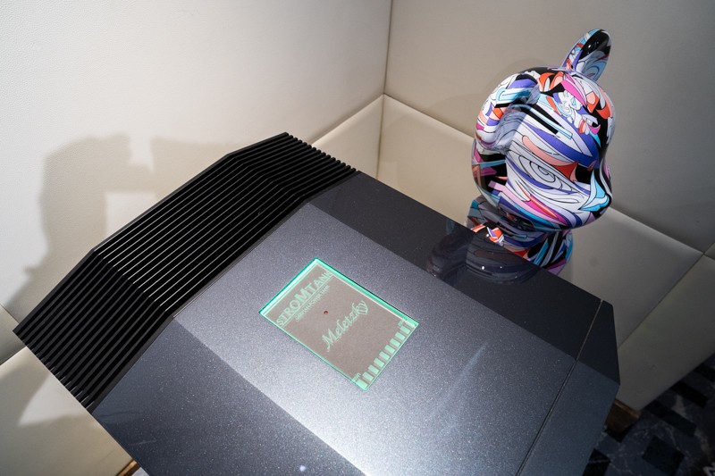

两种工作模式
就跟其他的 Stromtank 产品一样,S-6000 Alpha 也有两种工作模式,在显示绿色灯的 off-grid 模式下,会完全断开市电,用家甚至可以拔掉电源线,S-6000 Alpha 也能正常工作无虞。在这个模式下,电力最为干净,干扰几乎为零,声音表现最好。另一种模式则是显示蓝色灯的充电模式,这时候 S-6000 Alpha 依旧可以使用,但同时也会为电池充电。就算在播放音乐的状态下,也可随时切换工作模式。内部继电器切换速度很快,仅需 10 毫秒的时间就可以切到另一个工作模式,就算正在听音乐,也不会受到影响。不过,两种模式下的声音表现还是有一点点不同,在 off-grid 模式下的噪音更低,声音听起来更滑顺、更干净,音场的深度会更好,定位也更明确些。 如果你用 off-grid 模式聆听,却没留意电池电量,一但电池电力不足了,S-6000 Alpha 会自动切换到充电模式,你依旧可以继续聆听。
续航力强,听一整天也没问题
S-6000 Alpha 可以用多久呢?我问 Meletzky 若以音响展当天艺声展房来说,可以全部以电池供电播放多久?「一整天没问题。」Meletzky 说从上午开展到傍晚闭展,全天 8 小时,应付这一整套系统,并始终用这样的音量播放音乐,S-6000 Alpha 也绰绰有余。至于问道产品寿命的问题。他表示Stromtank 的产品耐用度很好,最容易出问题的电池也可以用10 几 20 年不是问题。而且,经过 10 几年之后,电池也只是储量衰退而已,影响所及只是聆听时间少一点,照样可以使用。「这就跟我们移动电话的电池一样,旧了,还是可以用。」
Stromtank S-6000 Alpha 有三种颜色可选,除以往就有的黑色与银色款之外,这次还推出了特别的红白色款,机身间以「保时捷白」和「法拉利红」,慕尼黑音响展就曾亮相过。用家又多了一个更活泼的颜色可选。
