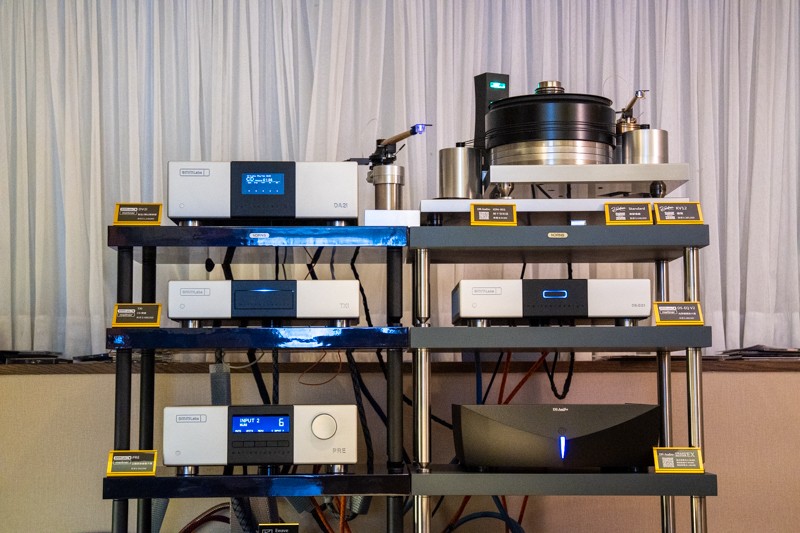

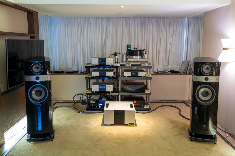

Amadeus 首先介绍音响展现场展出的 Emm Labs 产品,从讯源前端的 TXi CD 转盘、DA2i 串流DAC,到扩大机 Emm Labs Pre 前级/MTRS 后级,外加 DS-EQ1 光学唱头放大器,Amadeus 表示,Emm Labs 的器材特色,就是没有声音的癖性,能中性且忠实地还原音乐。

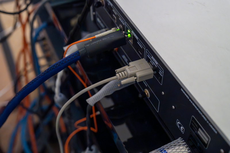

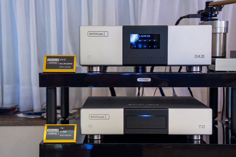

接下来 Amedeus 开始介绍 Emm Labs 的产品,他说 Emm Labs 最有名的就是 DAC,尤其是 DSD 转换,拥有诸多独家技术,最新推出的 TXi CD 转盘,主要是为自家 DA2i 服务,所以配置了专用 Emm Link,达到双向传输,精确传输讯号与校正时间,而 TXi 的转盘机构,是 Emm Labs 自家研发制造,所以未来不用担心买不到零件的问题。
搭配 TXi 转盘的 DAC 是 DA2i,内中关键技术是 Emm Labs 独家 16 x DSD (DSD1024)升频转换,DAC 是 Emm Labs 自家设计的双差动 DAC(Dual Differential DACs),搭配独家异步频率,确保 Jitter 时基差降到最低。
自家研发 Meitner X-Power 交换式电源

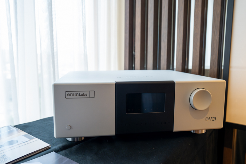

关于 DV2i 的电源供应,Amadeus 表示讯源相关的 Emm Labs 器材,都是用自家研发的交换式电源,称之为 Meitner X-Power,这也是 Emm Labs 好声的关键,而 DV2i 带有音量控制,但其数字音量控制系统,也是 Emm Labs 自家的特殊设计,在调整音量时,不会造成 Bit Rate 的减损。

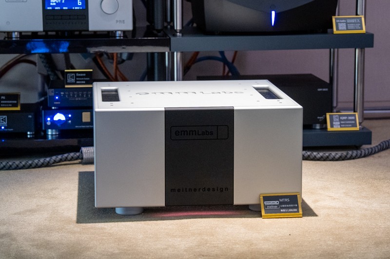

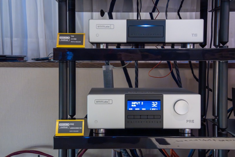

接下来 Amadeus 把话题导向扩大机,在 Pre 前级部分,Amadeus 说电源供应也是 Emm Labs 自家设计的交换式电源,提供 6 组输入与 3 组输出,后级部分有两款,分别是 MTRS 立体声扩大机与 MTRX2 V2 单声道后级,音响展现场展示的是立体声的 MTRS。
后级供电混合交换式电源与线性电源
关于 MTRS 后级扩大机,Amadeus 表示,在输入级部分,一样采用 Emm Labs 自家研发的交换式电源,可是毕竟是大功率后级,所以 MTRS 驱动级采用超大尺寸环形变压器,而且还用上两颗,听起来像是双单声道设计。
不过到了单声道的 MTRSX2 V2,Amadeus 表示并不是将立体声的 MTRS 做桥接,变成 MTRSX2 V2,而是纯正的立体声。
