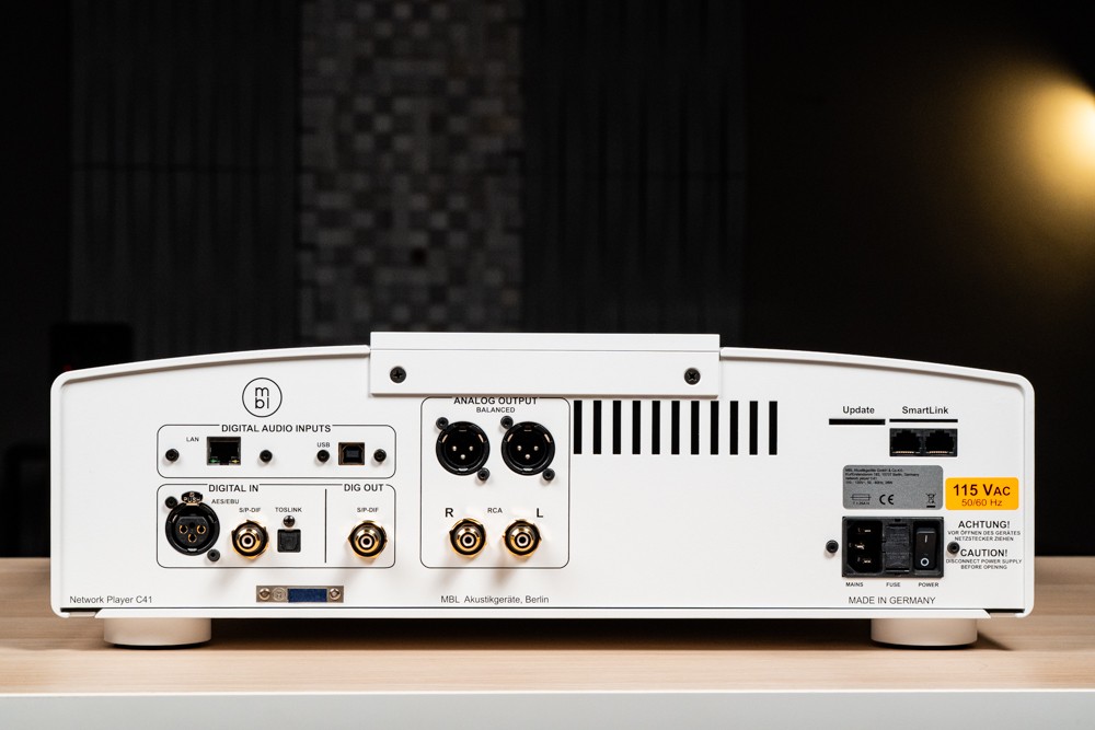

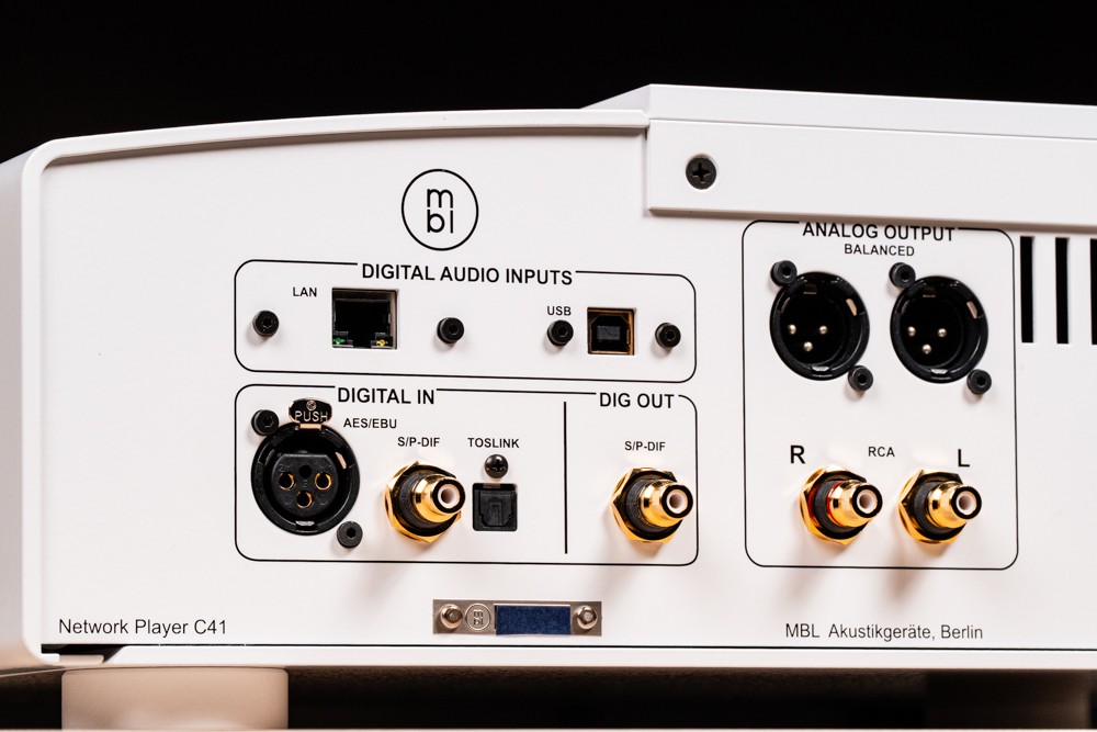

不管是 Noble Line 或 Cadenza Line,可以注意到 MBL 并没有在这个两个系列,推出独立的 DAC,而是用 C31 与 N31 这两部 CD 唱盘,外加可以数字输入,兼顾实体 CD 与 DAC 的功能,这个想法摆在 C41,差不多可以相通,本质上来说,C41 是一部优质 DAC 附加串流功能,所以您可以用 RJ45 线连接网络,也可以使用传统的 S/PDIF 与 USB。

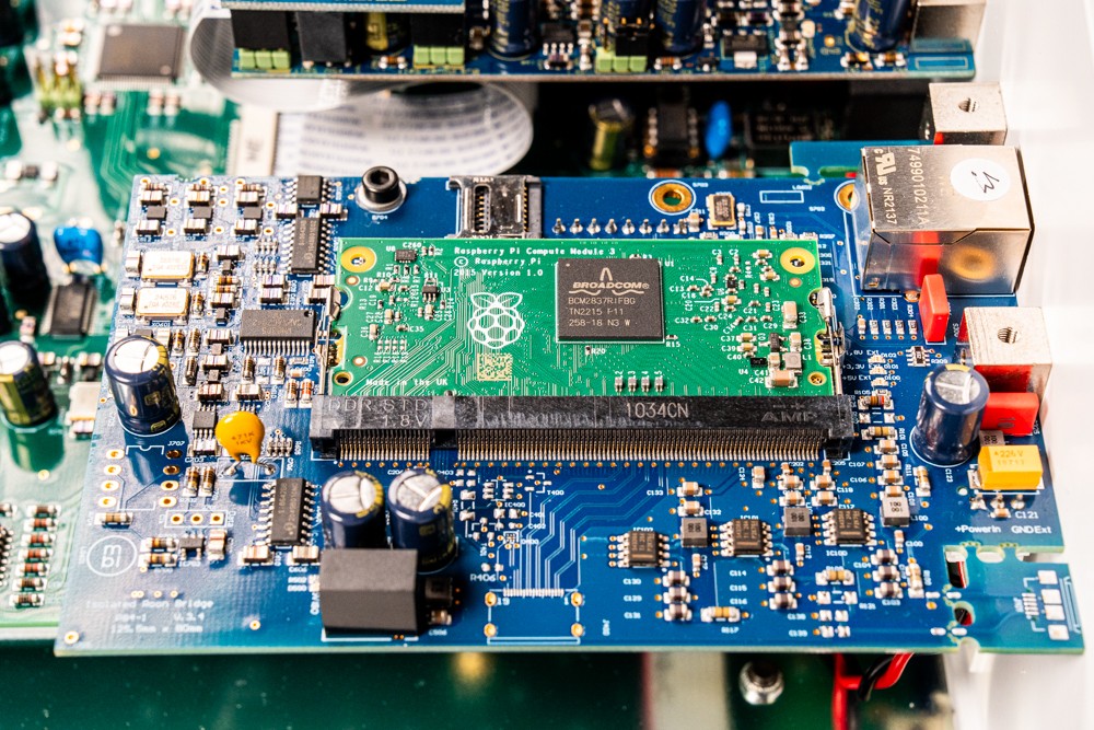

所以,C41 最关键的核心是 DAC,但是外加的网络串流与 USB 输入,各自有独立的机板,不与 DAC 共享机板,在 C41 里面做出立体架构,底层是 DAC,上层区分为树莓派网络串流机板、USB 输入机板,外加 XLR 模拟输出的机板,以及 MBL SmartLink 联动控制接口。

假如您没有其他模拟输入的需求,C41 可以担当完整的数字音乐中枢,不需要前级,其中 S/PDIF 可以支持传统的 CD 转盘,并透过 USB 连接计算机或 Roon Core,RJ45 串接网络,支持多种网络音乐串流平台。

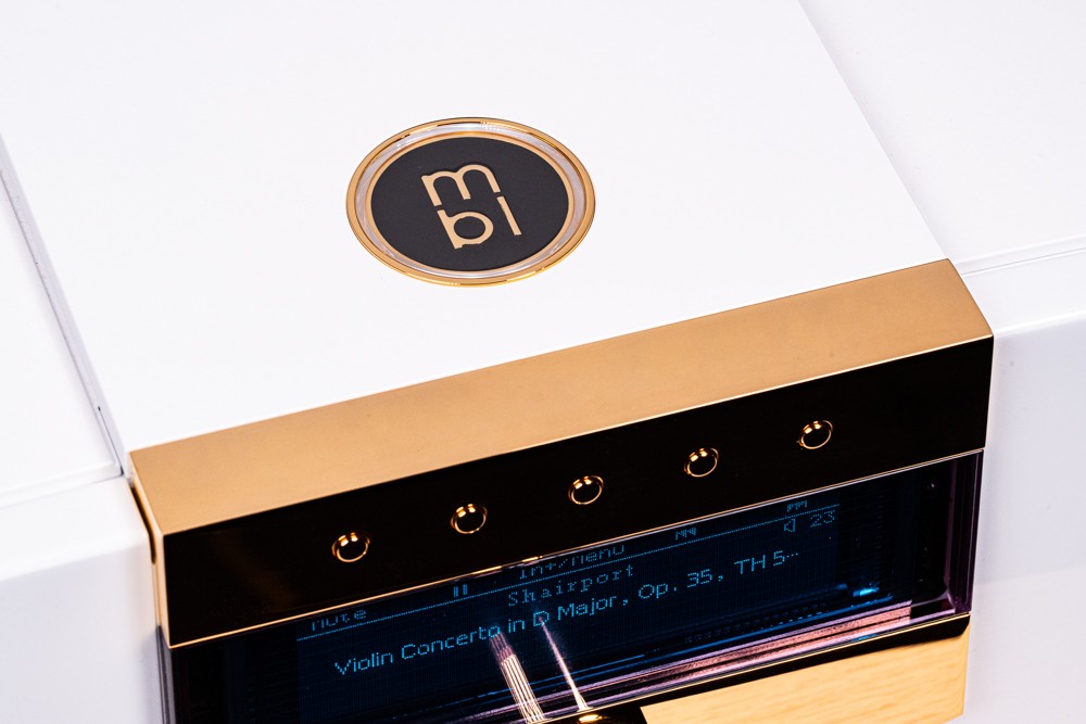

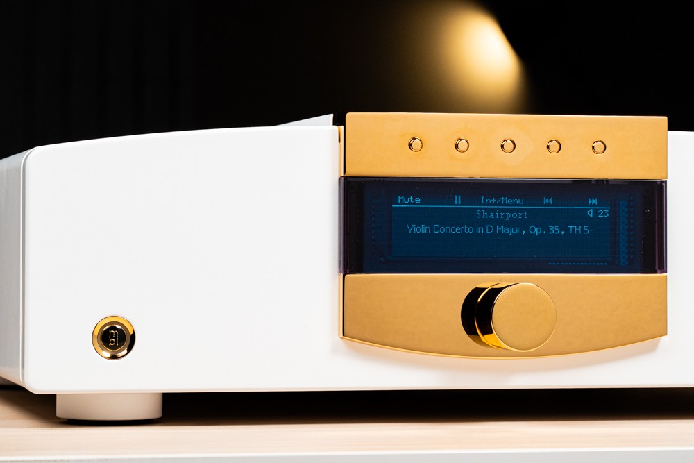

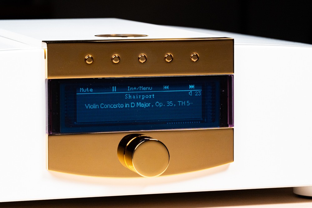

为了方便在多种数字输入接口之间切换,MBL 刻意在 C41 面板上,配置了传统文件位切换按键,面板还有一个实体音量旋钮。
对总编来说,比起触控屏幕,实体按键与音量旋钮,还是比较符合总编的习惯,毕竟我是老音响迷啊!没有按键,没有旋钮,总是觉得少了什么,而 C41 音量旋钮的手感又很好,真是讨人喜欢啊。

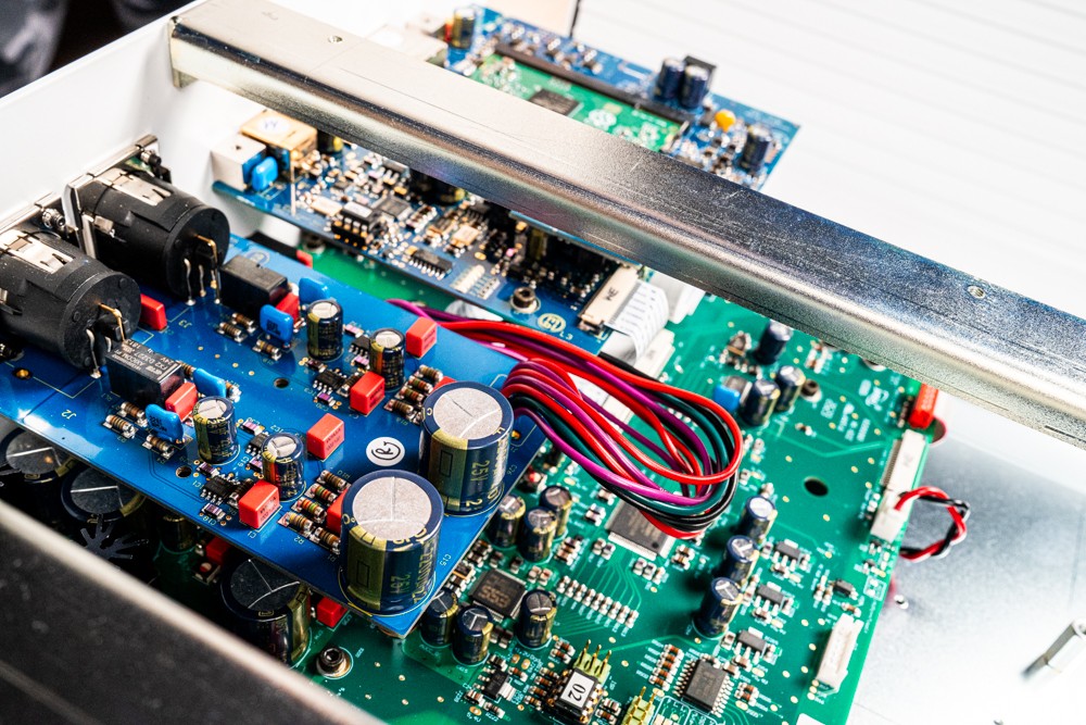

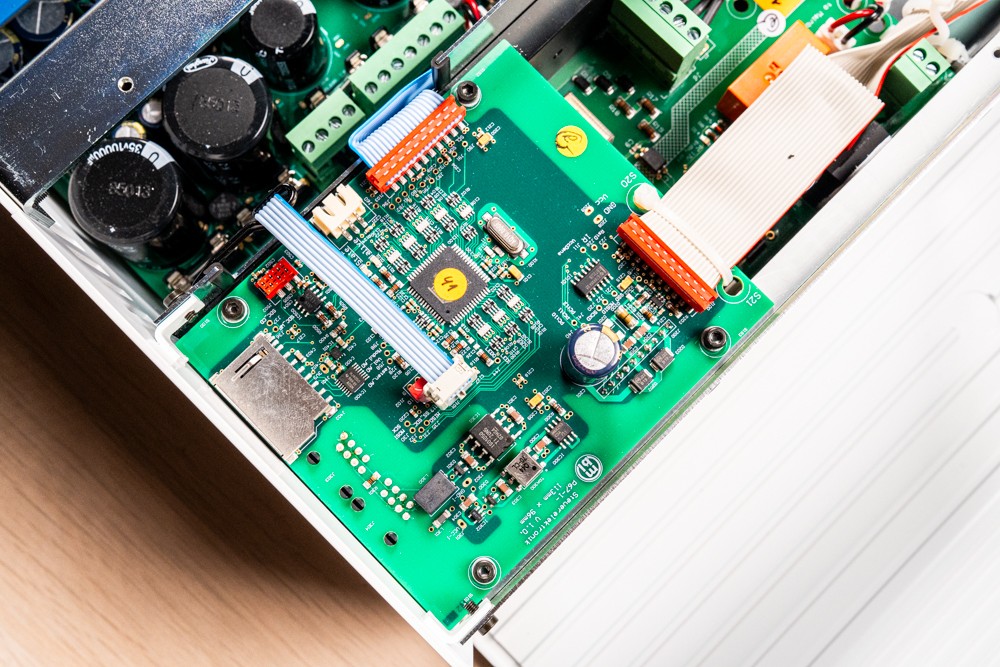

除了 True Peak Technology 与 CVC 音量控制加持之外,C41 的电路配置也相当有意思,内部电路板采立体配置,下层是 DAC,上层分别是网络输入的树莓派模块、USB 输入的 XMOS、XLR 平衡模拟输出与 MBL SmartLink 机板,让彼此的电路完全分离、独立供电,减少整合在同一块 PCB 板工作时,可能产生相互干扰,也方便日后维修与升级。
