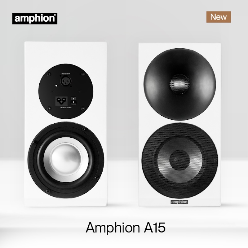

为符合当代消费者想简单享受音乐,又希望音响器材越简单越好,Amphion 推出了全新的 A15 主动式书架音箱。传承了品牌多年来在专业录音室积累的丰富经验,将高质量主动放大模块放进了精巧的音箱之中,为家用音响提供了一组简单却强悍的选择。
在视觉设计上,A15 展现出 Amphion 一贯的北欧极简风格。音箱在芬兰手工制造,采用线条利落的高密度箱体,提供经典的白、黑两色涂装选项。前障板上最具辨识度的特征,莫过于那镶嵌于高音周围的大尺寸导波器。搭配可更换色彩的网罩设计(原厂提供多达九种颜色),让它很容易就能融入各种现代居家空间,并展现洗练的几何美感。

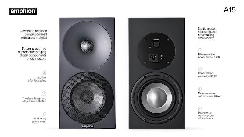

Amphion A15 采取 2 音路架构,前方有一颗 1 吋钛金属振膜高音,搭配一颗 5.25 吋铝合金振膜中低音单元发声,箱体背面再加上一颗 5.25 吋的被动辐射单元,用以增强低音的量感与延伸。由于这颗被辐单元,A15 的低音延伸可达 55Hz 的水平。
为实现完美的点音源发声与相位一致性,Amphion 在高音单元周围加上了一个直径 5 吋的 U/D/D(Uniform Dispersion Technology,均匀扩散技术)导波器,这项专利技术能有效控制高频的投射角度,大幅降低来自房间墙面、天花板与地板的反射音干扰,即使在未经专业声学处理的居家环境中,也有助于更好的离轴响应、宽广且定位精准的立体声音场。
不像很多充斥于当前音响市场的主动式音箱,还纳入了串流、蓝牙等多项内容和功能,Amphion A15 相形之下简单的多。它就是一款非常单纯的主动式音箱,每支 Amphion A15 都内建了两组 D 类扩大机,125W 推低音、22W 推高音,总计 147W。透过精密的 DSP 数字分音技术,A15 不使用传统被动分音线路,自然也就不产生模拟分音器所可能带来的相位失真与能量损耗,确保高低频讯号在时间轴上完全同步。在输入的部分,A15 的配置很单纯,只有一组 XLR 平衡输入,可供连接前级或带音量控制的讯源。原厂之所以这么做,就是要尽可能让 A15 简单化,串流、译码等数字线路日新月异,让讯源独立出来,对消费者来说更有搭配弹性。
