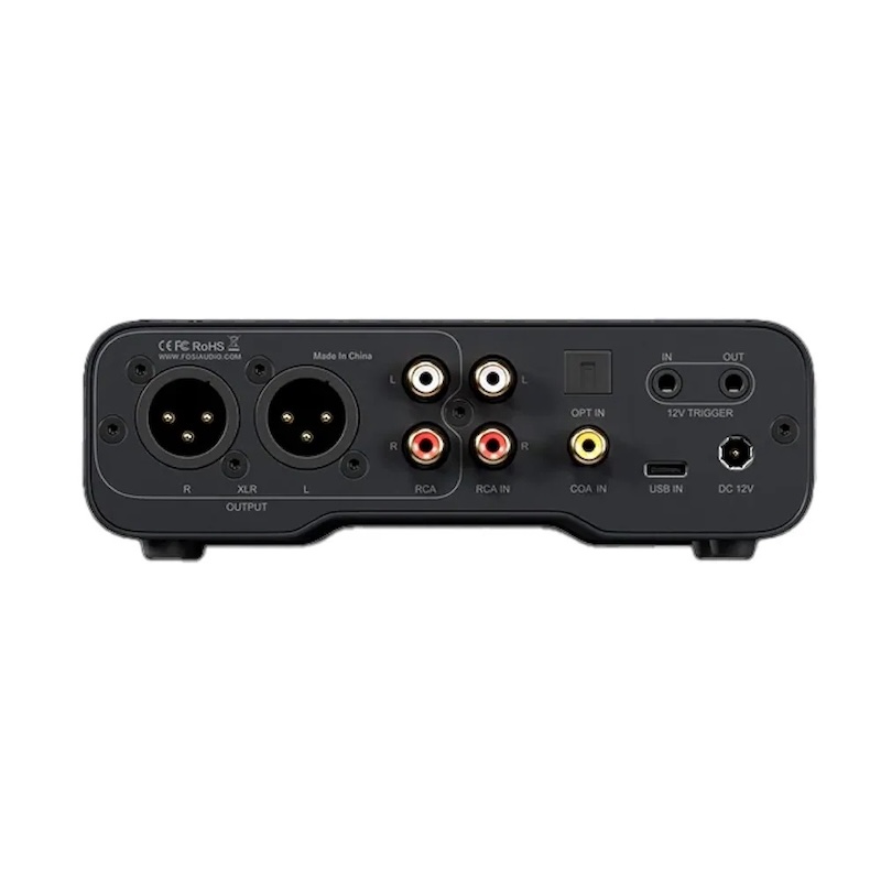

ZH3 有同轴、光纤、USB 各一组数字输入,还有一组 RCA 模拟输入,使用上不仅可外接数字讯源,还可连接其他模拟器材。耳机输出则备有 4.4mm 平衡输出与 6.3mm 单端输出各一组。平衡输出在对应 32 欧姆耳机时,可输出 2570mW,推力可谓强劲。
