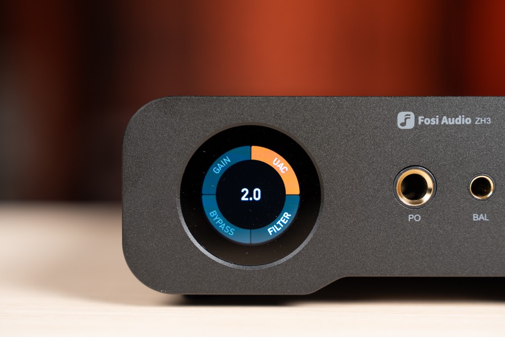

在使用 ZD3 与 ZH3 的过程,总编只有一点比较不习惯,就是操作接口,ZD3 与 ZH3 都共享相同的 LED 屏幕,可是操作必须靠「唯一」的音量旋钮,搭配按压开关,第一层是音量控制,要进入第二层选单,必须按压音量开关,然后进入选单,要旋转选择、按压功能,再进第三层选单,万一不小心按得太久,就会关机。
ZD3 的功能相对简单,选择输入、切换音量即可,ZH3 比较复杂,进入选单之后,对应 DAC 功能,还有六段数字滤波可选,只靠一个按压音量旋钮控制,操作起来不太直觉,还好,Fosi Audio 随机附上传统遥控器,设定用遥控器比较简单。

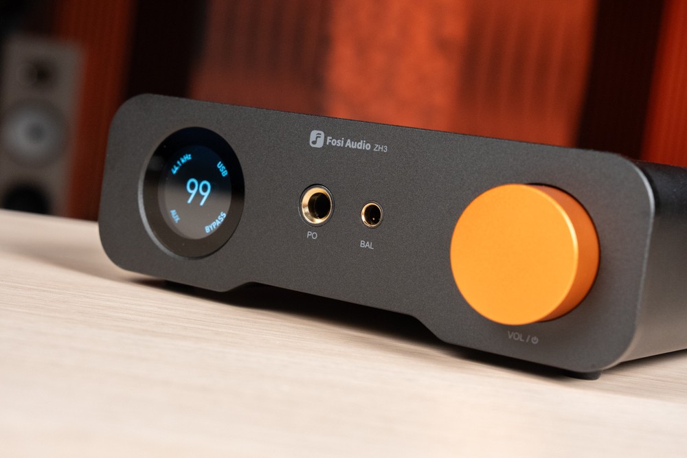

另外,ZH3 的数字输入,多了 UAC 1.0/2.0,可以支持 PS 或 XBOX,对于玩游戏机的人来说,ZH3 搭配游戏机,用厉害的耳机来玩,影音享受应该是大大升级。
值得提醒一点:ZH3 的耳机输出,6.3 mm 输出是 640 mW,但换上 4.4 mm 平衡输出,就变成 2,570 mW,假如有可能最好都用 4.4 mm 平衡端子,发挥 ZH3 耳扩的推力,总编拿 Sennheiser HD800S 来推,轻轻松松,而且空间开阔感很好,ZH3 的底噪低不可闻,发挥 HD800S 彷佛耳机消失,近乎超近场监听音箱的通透效果。
