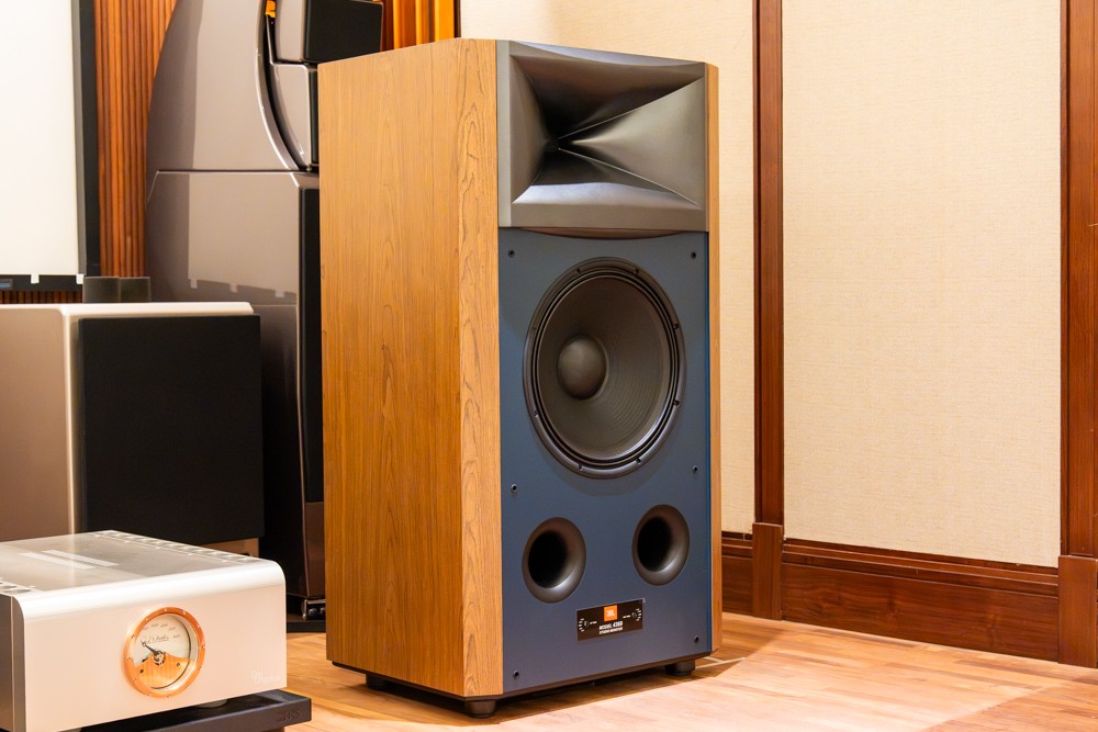

JBL 经典的两音路压缩驱动器号角
关于 4369,是 JBL 经典的两音路压缩驱动器号角,与 Summit 系列的 Makalu,技术应用相似,但是 Makalu 是三音路,而 4369 是两音路。

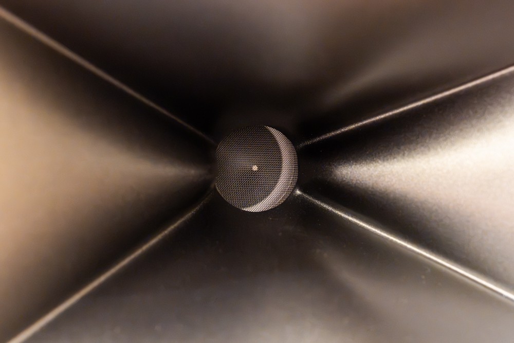

在高音部分,4369 采用 3 吋(75mm)Teonex 双振膜、双音圈、钕磁铁引擎压缩驱动器,看起来与 Makalu 的高音单元相同,可是 JBL 的单元编号却不一样,4369 用的是 D2830B,而 Makalu 的高音单元编号是 D2830K,两者有什么细部的差异,JBL 原厂数据并没有详述。

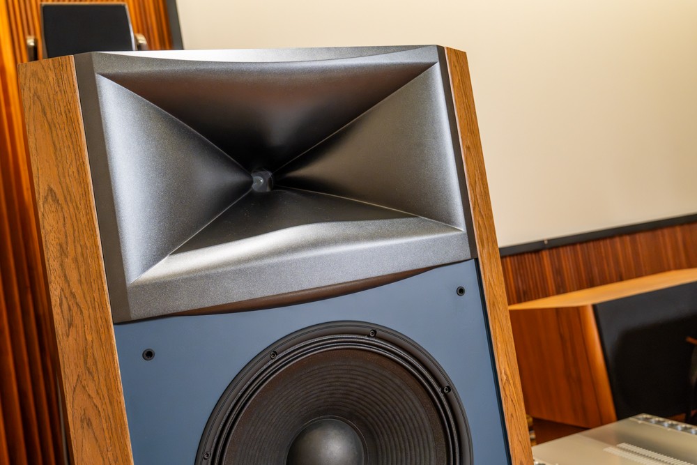

在高音单元前方,4369 搭载 JBL HDI(High Definition Imaging)号角,HDI 是近年来 JBL 新推出的技术,说它是号角,其实不算正确,HDI 其实兼具号角与导波器双重功能,号角与导波器的本质,其实是声学阻抗匹配器,HDI 的设计是要同时提高中高音的声波扩散性,并控制垂直扩散角度,让 HDI 兼具中高频能量投射,与声波扩散开阔的效果,在保留高效率与大动态同时,降低传统号角的音染问题。
所以 JBL 称 HDI 是 Horn,也是 Waveguide。HDI 的材料称为 Sonoglass,这是 JBL 与一家加拿大公司合作开发,材料本身质地密度够高,且内阻大,不易产生共振音染。

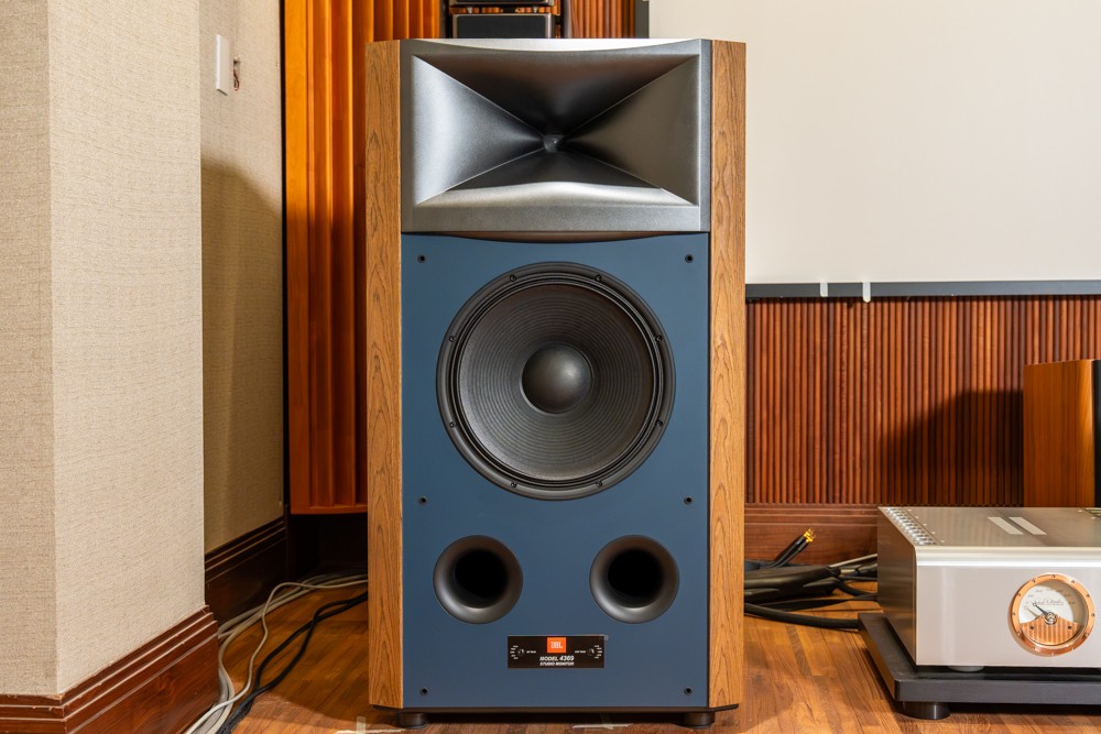

纸盆中低音单元好经典
至于 4369 采用的 15 吋中低音单元,保留了 JBL 经典的纸盆振膜,这颗 15 吋中低音单元原厂编号是 2219Nd-1,采用 JBL 专利的 Differential Drive 技术,内藏双 3 吋音圈,并使用强力钕磁铁,搭配短路环(法拉第环),以降低电感、减少失真,并提升中频解析力。
短路环(法拉第环)并不是新的技术,许多走长冲程设计的中低音单元,尤其等级较高者,都会加上短路环设计,因为音圈本身是靠线圈缠绕,本身就带电感,在磁力引擎当中移动时,可能产生电感变化,造成磁滞效应,或涡流损耗,短路环可以有效降低电感,尽量消除涡流效应,达到降低失真,同时提高中频解析力的效果。

变成真正的落地音箱

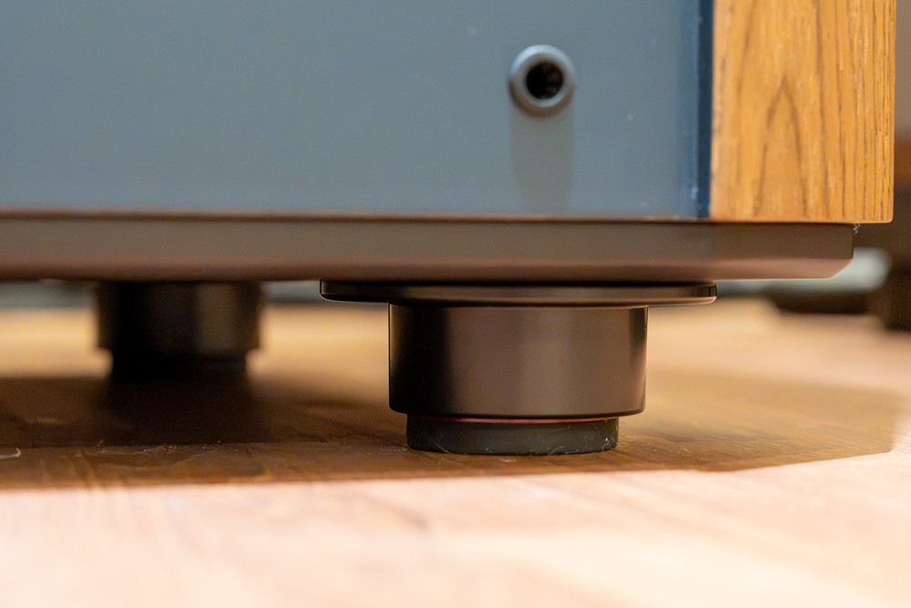

在箱体部分,4369 变成真正的落地音箱,箱体采用 1 吋厚的 MDF 制作,中低音部分另外加厚,MDF 厚度变成 1 5/8 吋,让中低音工作时的箱体共振更低,前障板固定单元的效果更好,而落地式音箱的底部,则与加拿大 IsoAcoustic 合作,设计专用的 JBL 避振脚垫。
两音路的 4369,分频点设定在 800 Hz,不过 JBL 并没有说明其分频斜率,以 800 Hz 的分频点来推测,应该不是斜率陡峭的 4 阶分音,比较可能是 12 dB 的二阶分音,或 -18 dB 的三阶分音,也可能混用,不过 JBL 没说,总编不敢乱猜,倒是 JBL 强调分音器采用 JBL MultiCap,是他们家订做特殊规格的电容。

800 Hz 分频技术上有挑战
800 Hz 分频的两音路号角音箱,其实是 4369 最吸引总编的特点,假如把 4369 与 Summit 系列的 Makalu 作比较,4369 两音路,分频在 800 Hz,可是类似的 HDI 号角搭配压缩驱动器高音,Makalu 是三音路,高音分频点在 1.1 kHz,所以 Makalu 的高音工作负担比较轻。
相较之下,4369 的高音号角负担就很重,要拉到 800 Hz,而这部分刚好是人耳聆听最敏感的地方,全部给 HDI 号角压缩驱动器负责,做得好,4369 肯定好听,万一做不好,要不是高音黯淡,就是变成飙高音,很不容易啊。

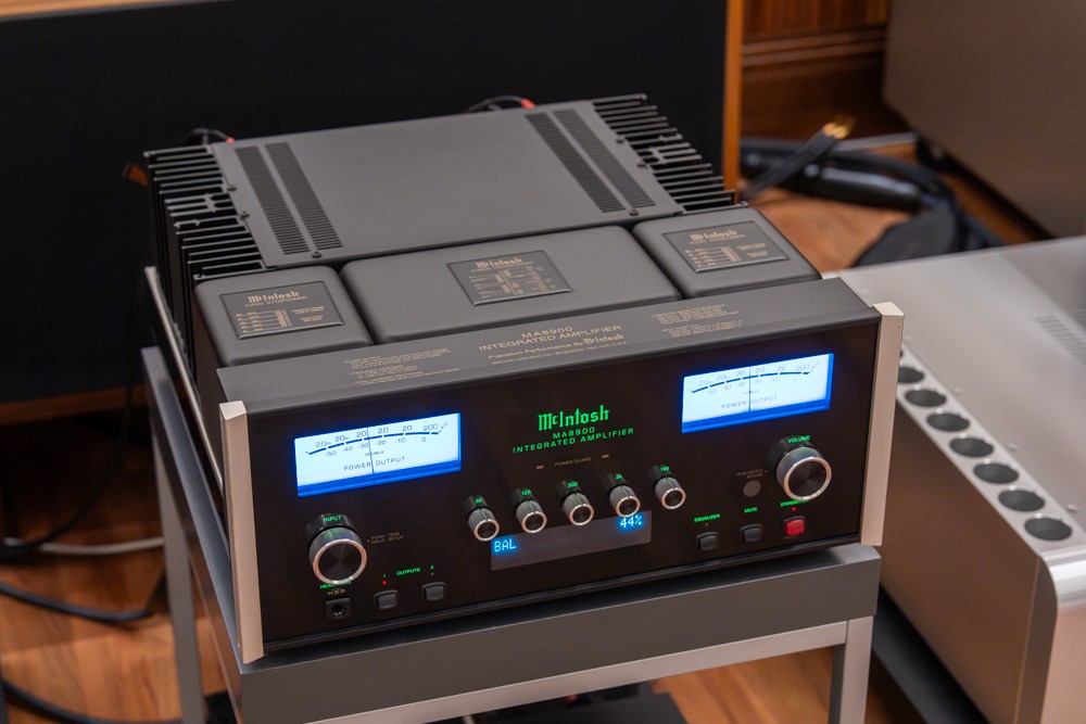

McIntosh MA8900 综合扩大机 ,这部综合扩大机 U-Audio 写过评论,有兴趣的读者可以点连结去读,总编简单讲,MA8900 是一部 200 瓦综合扩大机,具备 MM/MC 唱头放大与 DAC,还可独立当前级或耳扩使用,功能齐全。
200 瓦的 MA8900,搭载 McIntosh Autoformer 技术,所以不管音箱阻抗是 2 欧姆、4 欧姆或 8 欧姆,输出变压器都维持一样的 200 瓦,内建 Power Guard,防止削切失真,搭配 Sentry Guard 保护线路,都是 McIntosh 的独家技术。
用 200 瓦的 MA8900,驱动效率 93 dB 的 4369,账面数据应该够,不过 MA8900 的音箱端子,区分为 8 欧姆与 4 欧姆,但 4369 标示的效率是 6 欧姆,所以应该接 8 欧姆还是 4 欧姆?答案是两者都可以,但音色略有不同,要自己试听比较过才算数。
