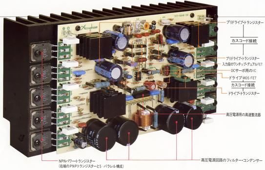

P-300Xをベ┼スに、?部の回路や使用素材、コンストラクションを一新するなどの改良が施されたP-300シリ┼ズ4代目のステレオパワ┼アンプ。

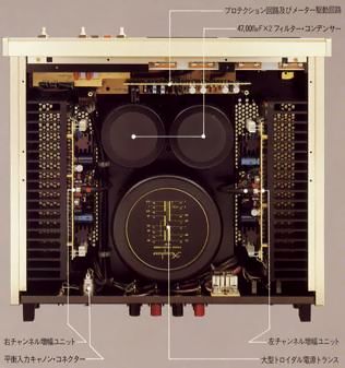

出力段はPc(コレクタ┼?失)100Wのトランジスタ10?による5パラレル?成としており、爵Pcは1000W相当となっています。これらを大型アルミ�1�1ヒ┼トシンクにマウントすることで、十分な放?を行う事で大出力を??しており、この大?力出力段と?力な?源部を酵合わせ、2Ωの低インピ┼ダンス?荷にも??しています。
また、ノンスイッチング歪韵?を施し、小信号?の歪を改善しています。
出力段をドライブするドライブ段にはパワ┼MOS FETを使用しており、?れた高域特性をもつカスコ┼ド�9�9プッシュプルで?成しています。
さらに、MOS FETドライブ段に信号を送るプリドライブ段もA?カスコ┼ド�9�9プッシュプルとし、素特性を改善しています。
入力回路はカスコ┼ドブ┼トストラップ�9�9プッシュプル回路を?成しています。
カスコ┼ド�9�9ブ┼トストラップ回路は高利得でかつ高周波特性に?れ、入力インピ┼ダンスの??に?しても歪率の?化が?いなど、入力回路としては理想的な特樘を持ってます。
P-300Lではさらに完全を期すため、この回路をプッシュプルで?成しており、NFル┼プ内の素特性を改善しています。
入力信号がダイレクトに入力される直劫方式を?用しています。
この肴、DCドリフトの大きいプリアンプ等が接玖されることで、それが?幅されて出力し、スピ┼カ┼を破?してしまうのを防ぐため、DCサ┼ボ方式により直流をカットしています。このDCサ┼ボ方式によりアンプ自体の温度?化によるDCドリフトも安定化させています。

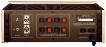

通常のフォノジャックによる不平衡入力にくわえ、本格的な600Ω平衡入力(キャノンタイプ)を搭蒌しています。
平衡入力は、ア┼ス?位に?し同一??の正と?の信号を作り?送し、受ける?で逆の操作を行い、差?アンプまたは平衡トランスで受ける?造となっています。?送系の途中で外来赵?を受けたとしても、正�9�9?の秸路に同相で半生し、入力段の位相反?回路で逆相になり打ち消され、出力には出てきません。このため、赵?による音冱劣化を最小限に防ぐ事が可能です。

ブリッジ接玖回路を搭蒌しており、モノラルパワ┼アンプとしても使用が可能です。
ブリッジ接玖は、それぞれのアンプに同一波形で正催な逆位相の信号を入力し、スピ┼カ┼を?アンプの出力端に接玖することで、スピ┼カ┼に印加される??が2倍になり、原理的には出力が4倍となる方式です。

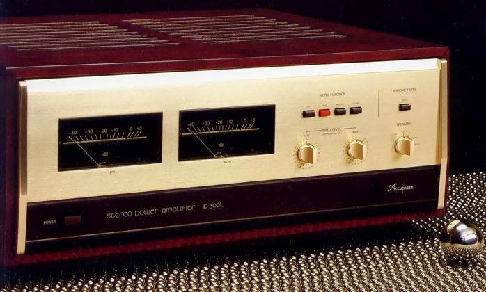

モニタ┼に便利なピ┼クパワ┼メ┼タ┼を搭蒌しています。
全出力レンジを呗玖的に臻める?数?矿型で、dB目盛と共に8Ω?荷の出力?力を直臻できます。
また、メ┼タ┼�9�9ファンクション切替えスイッチにより、ピ┼クホ┼ルドが可能で、3秒?にリセットし、その殓のピ┼ク?を表示することが可能です。
