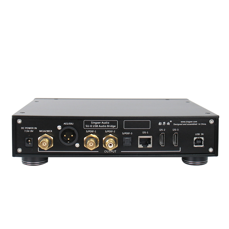

  SU-6数字界面是Singxer团队全新开发的新一代高性能USB数字音频界面,采用了XMOS最新的xCORE-200系列和Xilinx的高性能大规模PGA芯片。SU-6是采用恒温级时钟系统的数字界面,Crystek的二颗CCHD-957飞秒晶振为SU-6输出致的音频信号质量打下了坚实的基础。SU-6数字界面采用标准的USB2.0 输入接口,同时SU-6拥有丰富的输出接口,包括光纤/同轴RCA和BNC输出的S/PDI,XLR平衡输出的AES/EBU ,RJ45和HDMI接口输出的I2S(含DSD ON信号),时钟输出支持MCLK主时钟和WCLK字时钟。

1,USB输入插座为标准的USB-B型母座,USB供电范围4.5V-5.1V;
2,DC POWER输入插座采用DC2.1插座,支持7.5V-9V直流输入(电源供电要求为3A)。
3,BNC接口和RCA接口输出标准的S/PDI 信号,电平为550mV(接标准负载),输出阻抗为75欧姆;
4,XLR接口输出标准的AES/EBU信号,电平为3.3V(接标准负载),输出阻抗为110欧姆;
5,字时钟(WCLK)输出采用BNC接口,电平为TTL(不接负载),输出阻抗为75欧姆;
6,2路HDMI-I2S信号通过HDMI插座输出,输出的四路信号包括MCLK,BCLK,LRCLK,SDATA信号,采用标准的LVDS差分电平,阻抗控制在100欧姆。其中HDMI插座的PIN13-15为DSD_ON信号,高电平时是I2S工作在DSD模式,电平为LVTTL;PIN18为5V弱电源输出(输出电流小于20ma),可以作为接口插拔指示;2路输出的I2S线序是一样的。
7,RJ45-I2S输出的I2S信号为CMOS(5V)的单端信号,低阻输出,输出的四路信号包括MCLK,BCLK,LRCLK,SDATA信号。
8,光纤口输出标准的光信号。

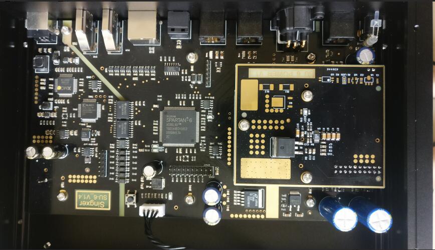

3,音频主板采用4层电路板设计,确保拥有完整的地平面和电源层,采用高速数字设计方法,确保整板的信号完整性和电源完整性。对时钟信号进行特别处理,采用包地设计和精确的阻抗控制,从而保证了时钟的信号质量和提高其抗干扰能力。
