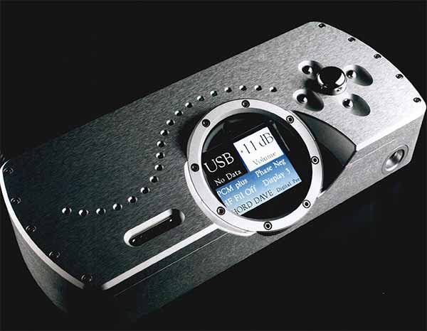

早在推出之前,Dave就已受到国外音响迷密切关注。网络上原本不少玩家抱怨Dave太贵,怀疑声音表现不会与Hugo相差太多。但是这些玩家实际听过之后,就连最挑剔的「酸民」也彻底改观,不少人甚至改口认为定价太合理。Dave真的这么神奇吗?没想到听过之后,我竟然比这些网友还要亢奋激动!
问鼎地表最强数模转换器
Dave到底有多重要?从型号可以看出端倪,Dave是「Digital to Analogue Veritas in Extremis」的缩写,意指「极致数模转换的真理」,原厂宣称它是全球最先进、性能最强的数模转换器,听来似乎太过狂妄,但是深入研究之后,我认为其实并不夸张。要体认Dave的真正价值,必须先认识Chord Electronics的数字信号源设计者Rob Watts,他的设计理念不但有助我们厘清数字信号源的基本观念,也可以让我们真正了解Dave在设计上的特殊之处。Rob原本是一位IC设计师,曾替许多芯片大厂设计DAC芯片。这样的背景,让他比其他数字信号源设计者更深刻体认厂制DAC芯片的限制,简单的说,就算是再高档的厂制DAC芯片,也都是严格成本控制下的产物,规格数据虽然漂亮,但是却不可能顾及实际声音表现。所以当二十多年前Chord Electronics老板John找上Rob开始合作研发数字信号源时,他的第一个念头就是抛开厂制芯片,改采FPGA芯片自行研发数字滤波技术,并且用分砌架构搭出理想的数模转换线路。
