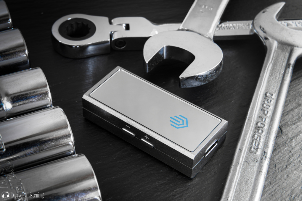

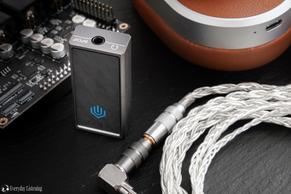

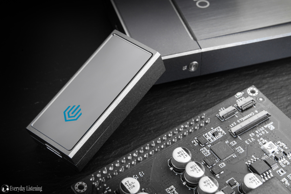

Hi-mDAC由两块CNC加工的铝块组成,带有镜面玻璃。这是一种非常工业化的设计,具有方形的边缘和坚固的质感,可提供出色的触感。完工水平不错,但并不出色。例如,如上所示,外壳的两半在我的设备上略有偏移。我还希望有更光滑的边缘,因为如果不与外壳和屏幕保护膜一起使用,尖角可能会划伤随附的设备。它是干净而简约的设备。一端有一个USB-C输入,另一端有一个耳机/光纤输出。左侧装有相匹配的铝制音量按钮,可提供令人满意的点击效果。镜面板上还装有一个状态LED,该LED仅在设备通电时才可见。最终,该设计具有吸引力,同时保持令人信服的密度和质量感,只需观察那些角落即可。

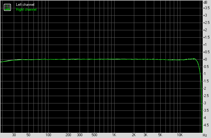

测试方法:RMAA通过Startech外置声卡进行
Hi-mDAC具有完美的线性度,不会出现低音滚降或其他异常现象,从而以高保真度再现音频,且不会产生音色偏差。由于我的声卡的质量,我无法可靠地测试失真和串扰等其他措施,因此它们只能用作个人参考。此处的质量也会影响声音,我将通过主观聆听来详细说明。
