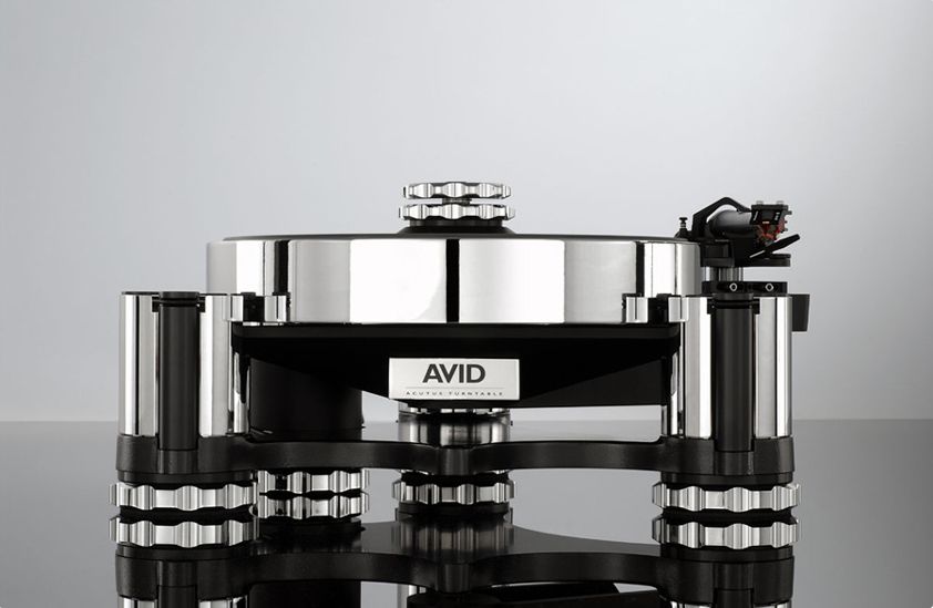

AVID Acutus Reference SP

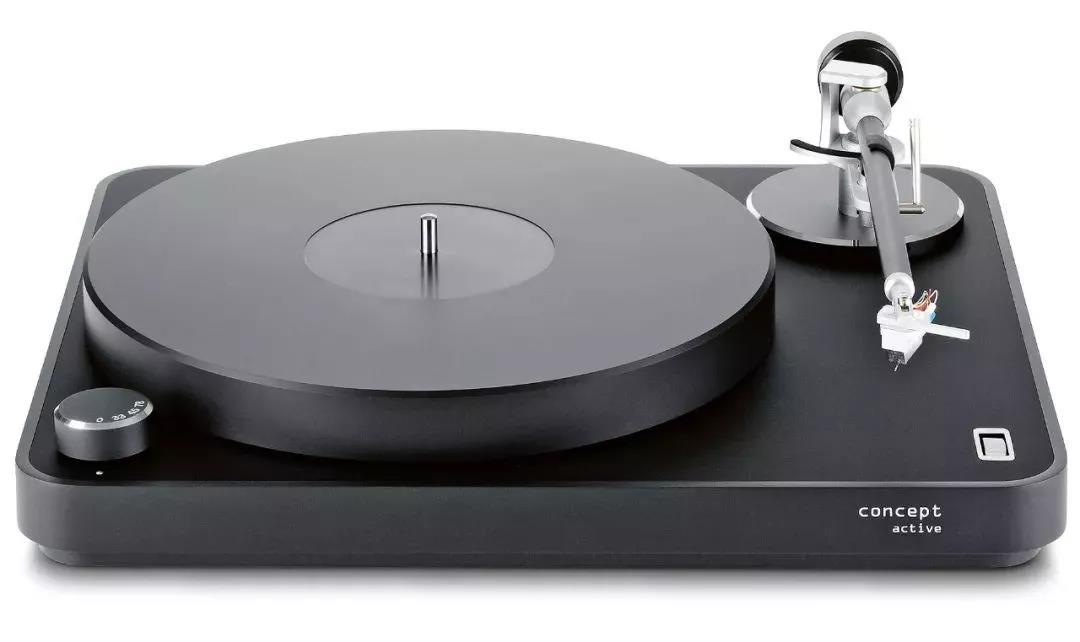

反观目前唱盘的设计,目前SME、BASIS、AVID、及Versa Dynamics 使用软性阻尼抵消型系统。Rockport、VPI采用空气垫系统。Clearaudio、imedea则采用复合材料。
Clearaudio Concept active
由上可知,只有SME、BASIS、AVID、及Versa Dynamics提到对能量的消除。这个理论系源自汽车避震器的概念。不过这样的理论必须唱盘本身具有相当高的质量,加上避震器才会有效(这就是为什么SME、BASIS、AVID的外观会如此巨大的原因)。
