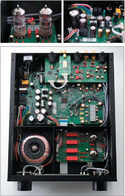

较大的机箱除了看起来有份量外,也让HA500H有更大的设计自由度。为提升声音表现HA500H的数码部份与模拟部份的电源是隔离的,以减少底噪和电气干扰。另外,本机虽然采用开关电源,但也用上高质量环型变压器,提高本机的用电效率与减少一般小型变压器产生的磁场。

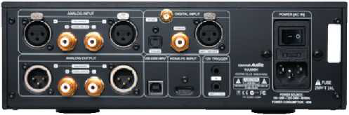

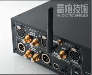

虽然HA500H并没有自带串流播放器功能,但数蚂音频输入接合十分齐全。常见的S/PDIF同轴、Toslink光纤以及专业用的AES/EBU接口自然是少不了,USB 2.0接口以及无线蓝牙也包括在内,更难得的是包括了最直接的12S接口,让用家能够有各种连接的选择,让HA500H有最好的发挥。
HA500H也设有模拟输入接口。如果是非平衡模拟讯号的话,它先会在输入缓冲线路转换成平衡讯号。接下来平衡模拟讯号就会经CS5361-KZZ ADC芯片变换成数码音频讯号,再进入DAC的线路处理。
DAC线路方面采用了ESS ES9018K2M芯片,这块两声道DAC芯片动态最高可127dB - THD+N甚至能达至-120dB。为进一步提高动态指标,HA500H左右声道各自用上一块芯片。此外,DAC线路上大部份的OPAMP都用上了 OPA2134,是音套界内广为采用的OPAMP,以高性价比闻名。此外,音频线路上也大量使用Nichicon Fine Gold系列电解电容及WIMA红电容,用料甚为讲究。
音频输出部份HA500H加入了一对JJ ECC82真空管,用家可以根据喜好选择是否使用真空管线路修饰声音,真空管线路同时对耳放和前级输出有效。耳机接口包括6.35mm单端和4pin XLR平衡耳机接口。HA500H也可以设定耳机阻抗高低,让16G至600S1之内的耳机均可以配合它使用。
