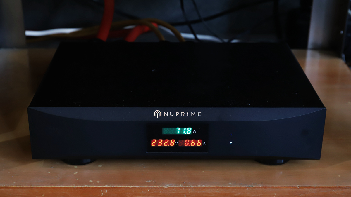

就我而言,打开多个设备后,功耗很容易超过200W和1A,输入的交流电压值以V为单位,您可以观察到电压波动,并且永远不会等于230V ...在正面有两个小的蓝色LED指示灯,它们指示与市电的连接状态。处理器的后部更加有趣,您可以在其中找到四个非常好的Furutech插座,和同一家公司的IEC插座。插座的质量非常好。还有一个接地端子和一个复位按钮...虽然我真的不知道它能提供什么?。处理器带有橡胶圈的四个铝制实心支脚上,可惜的是,此处未使用NuPrime放大器和解码器采用的巧妙的锥形支脚。该设备采用NuPrime的可识别样式制作,即黑色,小巧,没有按钮,整洁。它由厚钢板制成(比IDA放大器要坚硬得多),前部由厚铝板制成,并带有两种颜色的输入电流显示。我立即向您保证可以关闭显示器,因为第一行的绿色值以W表示从市电获取的功率,可能没有人喜欢观看它。
最重要的是,所有插座均已过滤,并用于连接具有不同功率要求的器材。功耗较低的设备连接到标有“最大输出3A”的两个插座(例如CD机,解码器),而另两个插座则用于最大电流消耗为10A的设备(即放大器)。这两种类型的插座在两个单独的系统中进行过滤,较小的则使用具有1000倍过滤能力的7阶LC滤波器,而较大的系统已实现了在恒定电流负载下具有50倍隔离度的5阶LC滤波器 27A和峰值35A。在后一种布置中,线圈用横截面为1.6 mm的纯铜线缠绕。

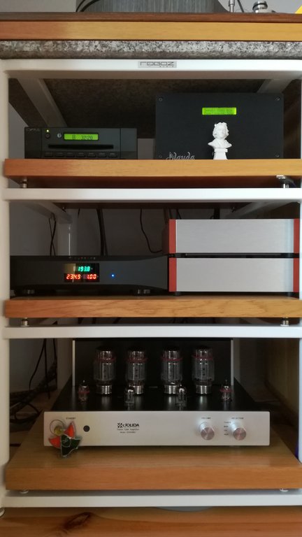

四个插座有点...我想连接的有:CD转盘,解码器,数播,唱头放大器,黑胶转盘和放大器。另一方面,由于只有四个插槽,该设备体积很小,非常适合我的桌子,这对我来说是一个巨大的优势。无论如何,我都会将数播插入单独的插座(开关电源)中,而黑胶唱机转盘的马达不必经过处理器(注:与声音无关)...这样,我就将所有东西都连接到了AC-4。NuPrime声称,四个以上的插槽会引起干扰问题,如果用户使用的系统需要扩展,则应该购买第二个处理器。您必须承认技术与市场营销的完美结合。
我的配置:Cyrus CD-t转盘,具有Allo DigiOne(RCA)的树莓派v.4流媒体,Alaud c / a解码器(PCM1794芯片,ecc88电子管输出)。
模拟源:带有MCHODenon DL-110唱头和NUDAmini唱放的Ad Fontes转盘。在输出级的KT-88,输入级和逆变器的NOS上集成了电子管放大器Jolida502BRC(稍作磨改)。
数字电缆包括MonkeyCable和WireWorld,DIY信号电缆(RCA)Duelund和Vanden Hul,电力电缆DIY Yarbo(放大器),Zu Audio,Isol-8和Enerr(CD转盘,解码器和唱头放大器)。Zu AudioOmenMkII音箱,Tellurium  Q音箱线(银)。
所有设备都放在Rogoz器材架上,黑胶转盘下方和柱子下方放有灌砂的钢腿,另外还有多层防振平台(花岗岩平板/ HDF /桦木胶合板/橡胶垫片)。
