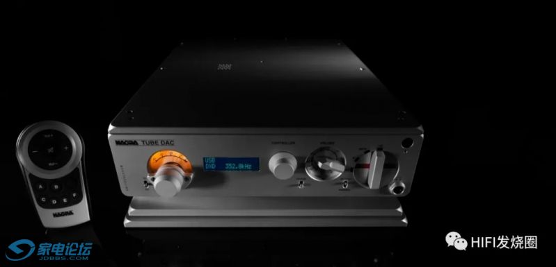

在这几年,高清音乐格式的不断革新,我们能够接触的高清数码音源也层出不穷。解码器作为数码与模拟信号之间的桥梁也日趋重要。由于DXD的推出,DXD是针对DSD转档最佳化的PCM格式,分辨率为24/352.8,换算分辨率大约是DSD64的三倍,制作之后就算输出为DSD128也绰绰有余,足以完整保留DSD的讯息量。不少录音师选择以DXD格式录音,以便直接进行混音制作工作,最后再输出为DSD格式,所以这两年DSD高清档案和SACD碟片进入繁盛时期。我认为一款殿堂级的解码必须要具备最基本的两个条件才能吸引我:第一是真正领先于业界的DSD解码技术;第二是后续模拟放大电路能把模拟的味道还原出来,要成就好声音在电源与模拟部分很多时候比起解码规格更为重要。南瓜最新Tube DAC解码两者兼备,可以说达到了我的梦想。南瓜的精湛工艺就不用多费文笔另说了,下面就纯粹在技术角度来探究一下这一牛机。

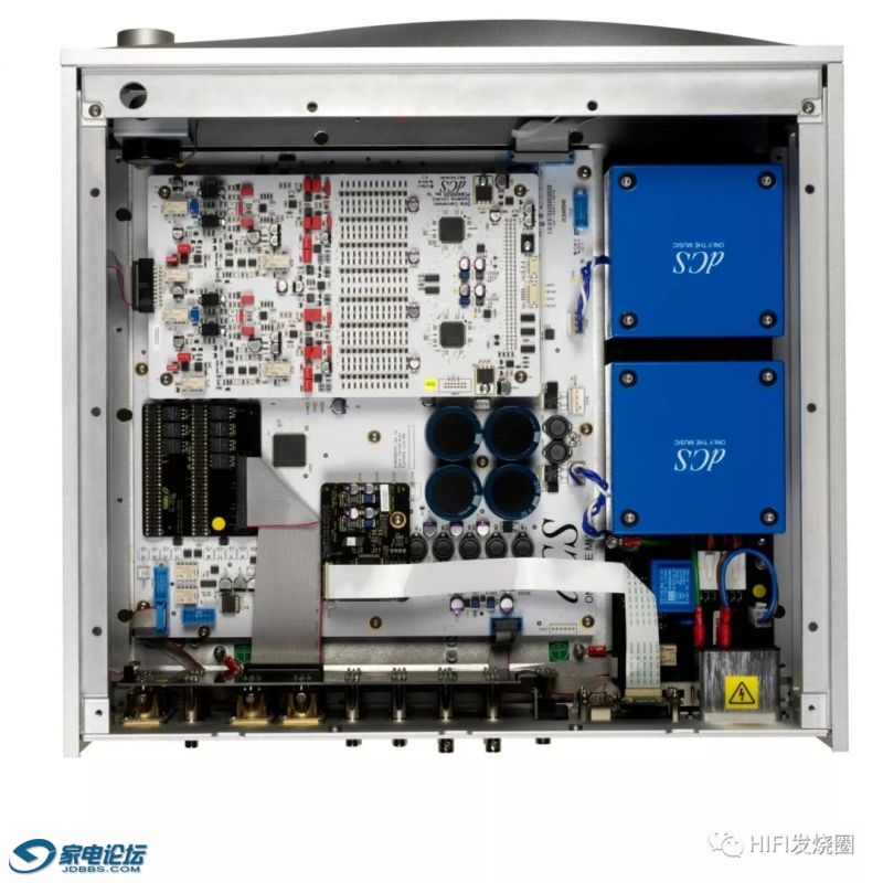

现在市面上的DAC芯片碍于成本限制,几乎都不是真正的1bit解码,而是多位元(一般是5 bit) DSD解码架构,例如DCS赖以成名的Ring DAC技术就是交由数十个5bit的小DAC,配合大量相同数值的精密电阻来完成。目前顶级解码器的设计就是怎样利用这些芯片来达到最高的分析力和最少的失真。SACD忠实拥护者Esoteric解码核心选用市售Delta Sigma DAC晶片通过并联等方式提高位元深度。市售的DAC晶片最高可支援到32bit,过去Esoteric也是用市售AK4497晶片多颗併联,Esoteric GrandiosoD1、Grandioso K1、K-01x可达到36bit、35bit的位元深度。最新的天价旗舰Grandioso D1X改采用R2R分砌式DAC,大幅地提高了位元深度达64bit,能重播DSD 22.5MHz、PCM 768kHz的档案。全分立电阻网络电路(R2R)分砌式DAC得花很多功夫去测量配对,务求每一组上的元件达成精确匹配。多位元PCM解码因为每一个bit的输出比重不同,所以存在非线性失真问题,必须仰赖精密度非常高的元件与线路,才能降低这种失真,而现实是零件的参数是不可能完全配对。dCS、CH除了 DAC以外,都在数位处理平台(Digital ProcessingPlatform)和讯号处理(Signal Processing)都採用了FPGA和ICs可以自由编程处理平台,几乎可以在硬体中编辑任何逻辑与讯号处理,这个平台是核心,利用各家开发的程式透过FPGA把DAC电路都会受到晶片或滤波器对最终的声音的影响减到最低,正如CH设计师说的透过FPGA程式算法来校准。毕竟这也是现实技术限制的无奈之举。

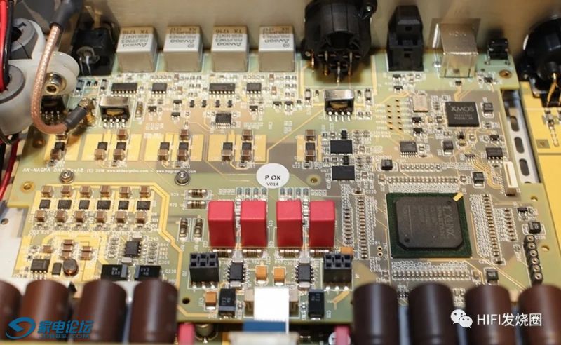

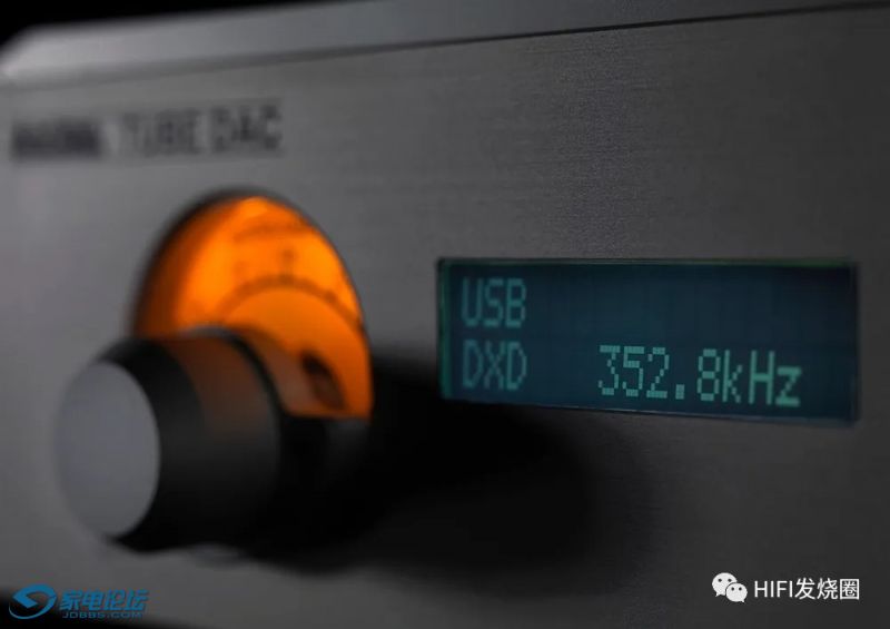

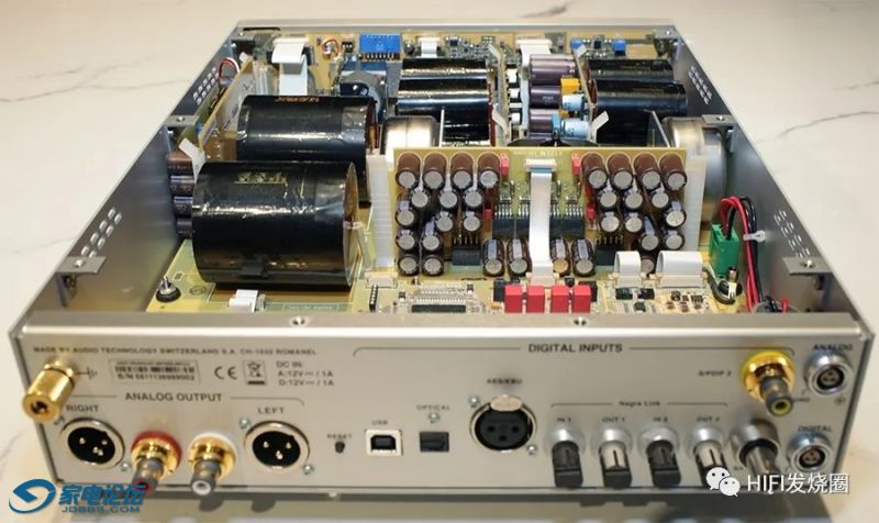

NAGRA Tube DAC采用最强悍的72 Bit / 11.2 MHz的8核XILINXSPARTAN FPGA芯片,高功率FPGA执行了独家程式运算,配合多个8核X- Mos芯片运作,所有音频源均采用DSD256格式(11.2 MHz采样率)以当今最高的分辨率运行,是标准CD的25倍和SACD的4倍,即使CD信号进来也是升频到DSD256再解码,同时亦支持PCM 24 bits up to 384 kHz, DXD。NAGRA特色的8层军规电路板超精密设计使得信号以最短路径传输。

时钟也是大家关心的,Andreas认为一般石英震盪时钟的最高震盪频率最多达到30MHz,无法支援前述DSD升频所需要的50MHz。为了突破这个限制,采用MEMS(MicroelectromechanicalSystem Oscillator)微机电震盪器,这种时钟看起来就像晶片,但是内部其实是微型机械结构,它的稳定性更高,较不受机械振动及温度变化的影响,如果使用得当,时基误差可以比石英时钟低十倍。重点是它的震盪频率高达80MHz。 而且 Andreas Koch认为时钟要尽可能地靠近DAC,可以确保不会受到外部来源的潜在有害因素影响。这点CH的设计师当年也是这样设计,但由于商业的因素,很多厂家也就因为消费者的要求而特别搞了时钟接口,所以在时钟上的技术争论一直各有理据,暂且不表。

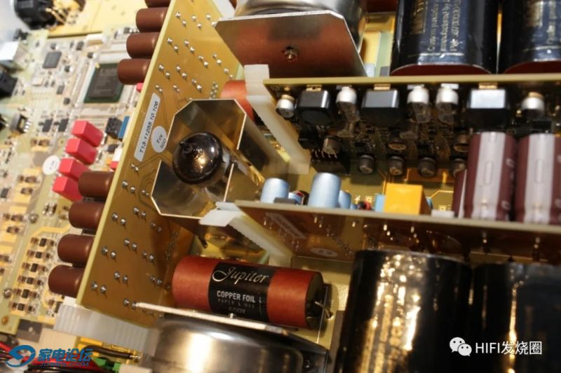

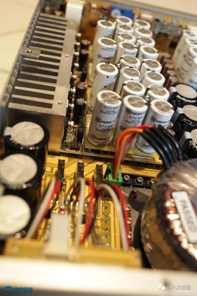

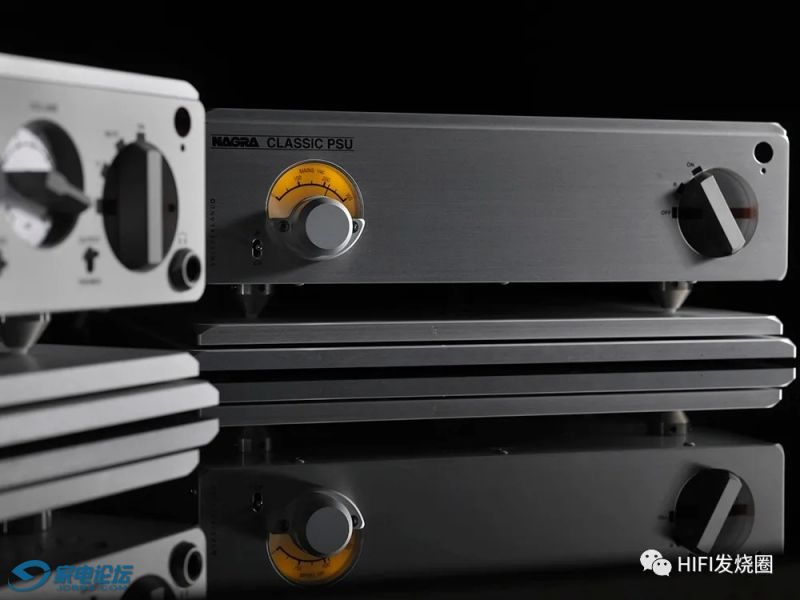

供电的重要性当然人所周知,Tube DAC采用的是数字和模拟电路完全独立供电,所以主机后面分别有两组供电接口分别为数字和模拟供电。而且仅数字部分就使用了16种超低噪声电源。一些数字电源的噪声水平噪声量级为惊人的0.4到0.8 uV RMS(从10 Hz到100 kHz)。如果你肯投入,Classic PSU超级电容器组成的虚拟电池供电器就是NAGRA领先业界的又一代表作,有如电池般的清纯电源而又可以避免传统电池的动态压缩,相信发烧友都知道好处非一般传统线性电源可以比拟的。
最牛的模拟技术
市面上的绝大部分HI-END厂家都在流行追求频响宽、解析力高、声音通透的风格。活生感优异,还原度高,但声音整体饱满度不足,宽松感不够。声音取向是偏向超高分析力,带一点机械化的现象,音乐感提升可是以个人口味,我还是觉得如能在音乐的细致度和情感的刻画上再提升一点便会更加完美。这就是后续模拟放大电路的重要性!要成就好声音在模拟部分很多时候比起解码规格更为重要,特别是对于我们也玩黑胶的人来说,很好的空间感和现场感,乐器真实感这种模拟特有的音乐味道也是非常看重。
也许对于普通人来说,看到Tube DAC里面琳琅满目的电容阵容就感到满足,其实发烧友特别是改革开放以来玩的老烧都深刻体会耦合电容在模拟电路的重要性,毕竟那是信号路径上的元件。对声音的影响巨大,Nagra厂家就曾经特别官宣过,为了挑选最适合电容,厂家的金耳朵专家特别聆听了世界众多精品电容才特别定制的。考究如此,才是HI-END精神所在。

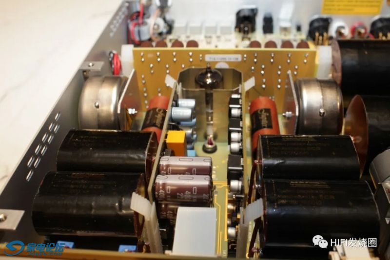

为了达到最接近模拟的声音,NAGRA摒弃了一般厂家所采用的IC或晶体管缓冲放大模式,直接采用自家名闻于世的牛放大,每声道一个,产生无源电压增益-(对于1V / 2.5V输出为+ 7 / + 11dB-)和进一步的阻抗转换,然后使用美国军规全新古董胆JAN5963胆作缓冲。

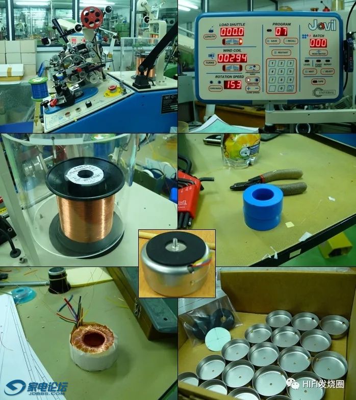

牛推对于现在很多厂家来说都是不敢轻易触碰的,因为这对牛的磁芯和线的材料绕线工艺等要求非常严格,特别是要满足现代带宽和线性相位响应的极高要求,只有大厂才有这样的科研实力,但对NAGRA来说就是小菜一碟!NAGRA制造变压器水准之高在音响界可说是无出其右,是因为其每件都是原厂老工人生产的高级制品。NAGRA引以为豪的就是美国阿波罗登月计划的变压器都是他家定制,这样的军工背景实力又有谁可比肩?这个超复杂的mu-metal高导磁合金封闭的牛,明亮的蓝色磁芯据说是具有革新挑战性的全新磁性零件,其初级导线非常细,次级更细,阻抗等都是厂家工程师不断试验才确定的,军工严谨的制作果然非同一般。看到机器的测试文件里面极其优秀的参数,你就可以知道这牛确实了不起。
零反馈阴极耦合胆缓冲器使用美国JAN5963与同类产品相比,具有更雄厚的声音,更高的规格一致性和更长的使用寿命。它的噪声性能甚至优于数码模组的130dB。这样就可以确保胆色过人的同时不会降低动态。因此这样的牛胆组合才能在保证最佳的透明度的同时带给我们最接近模拟的声音。
