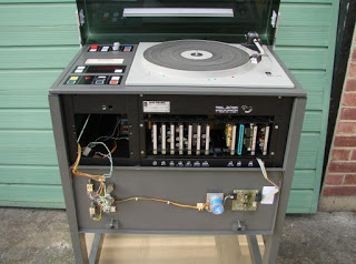

EMT 950 studio vinyl playback system

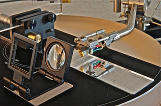

回到黑胶系统,从盘带机的角度来看黑胶系统,可以发现其实盘带机的磁头与transportation就相当于黑胶中的唱头与唱臂唱盘,在校正一台盘带机的磁头与传动机构(Tape path)时,也存在着类似唱头针尖与唱片沟槽之间角度的部分。除了使用各家盘带机厂商的alignment治具外,也必须接上示波器以及标准磁带来确认磁带与磁头之间接触的角度,高度以及均匀度。我们黑胶友是常常花时间,一天到晚东调调针压,西调调VTA,甚至在敏感的系统里,0.x克的针压变化的确是听得出来的,许多人也的确乐此不疲,可是真的会接上示波器,用上测试片来确认的,几稀也!

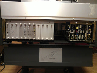

Lots of separated cards inside of EMT 950

所以像EMT 950这样的黑胶播放系统,或许它不是high end发烧友眼中最好的,因为你绝对可以找得到比EMT规格更好的唱头、唱臂、唱盘以及唱头放大线路,但最佳化的整体设计,对于震动以及Wow & flutter的排除,再配合适当的测试唱片加以校准后,它就是了一个黑胶播放的"标准"系统。
