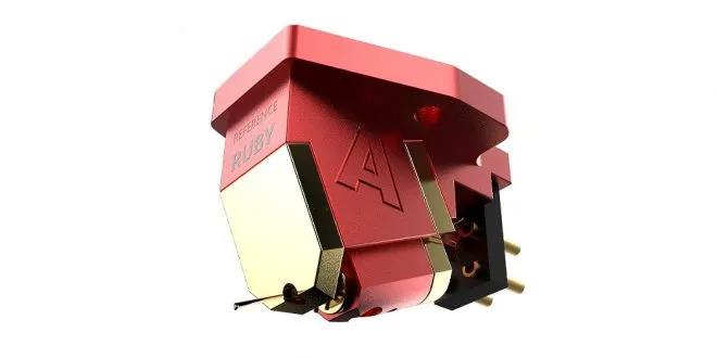

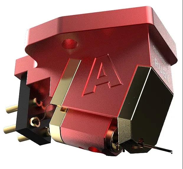

英国的Avid,从唱盘出发,现在,什么都有了。过去,他们总是用自家的唱盘搭配别人的唱头,即便后端一气都是自家产品,但总觉得有什么不对。于是,Avid决定自己做唱头。他们计划推出三款唱头,包括Reference Ruby、Roron和Ionic,分别采用红宝石、硼和铝针杆。
在设计唱头时,Avid认定唱头的关键在于振动控制和讯号传输。在振动控制方面,Avid认为很多唱头其实都没有处理的很到位,特别是一切开放式的唱头。有的唱头则是利用不同材质来做外壳,作为阻尼或调整音色。Avid的作法则是在外壳和连接处等关键地方,一方面使之够硬,一方面则建立一种振动传导的管道,使的振动可以被导引出去,透过唱臂传给唱盘来导掉。谁家的唱盘可以这样化振动?当然是Avid自家的。
至于讯号传输方面,影响声音的环节很多,包括针尖型式、针杆材质、磁铁、线圈等,这些重要环节的用料与设计都会影响声音。首先推出的旗舰款MC唱头Reference Ruby,采用红宝石针杆、钻石针尖,输出为0.32mV。事实上,原本Avid规划的绕线更少,只有0.15mV。因为他们认为尽可能减少绕线圈数,就能降低唱头的整体质量,进而增加循轨的准确性和灵活度,并且再生更高的动态。问题是,Avid自家的唱头放大器应付0.15mV的超低输出没问题,换成别人家的唱放可能就不够用了。为了妥协,他们让发电机的磁铁稍微大一点,提高输出到0.32mV,这样Reference Ruby的适应性就更高一些。
原厂表示,Reference Ruby售价不便宜,但是声音表现却非常优秀,能让用家重新发现藏在黑胶唱片里的信息。至于Avid其他两款唱头Baron和Ionic,则预计在2020年上市。
